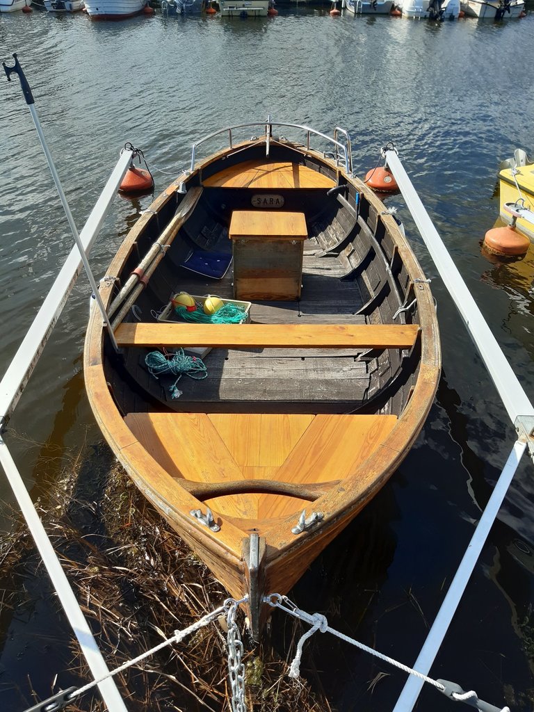

Snipan93 1 Postad 11 September , 2021 Hej! Hösten är på gång och det börjar bli dags för underhåll av min träsnipa. Jag undrar vad jag ska behandla skrovet med invändigt? Jag tror att den har varit behandlad med tjära eller roslagsmahogny, vad tror ni? Som ni ser på bilden så har solen gjort sitt och ytan börjar bli torr och ljus. Ska jag behandla med tjära eller roslagsmahogny? Eller finns det några andra bra produkter för ändamålet? Tacksam för svar! MVH David Dela detta inlägg Länk till inlägg Dela på andra webbplatser
Peter_K 4 340 Postad 11 September , 2021 Linolja är ju bra. Behandling av en träbåt gör man varje år, när behandlades din senast? 1 Dela detta inlägg Länk till inlägg Dela på andra webbplatser
Hybro 1 277 Postad 11 September , 2021 Linolja utspädd med terpentin. Träet måste kunna andas, torka ut innåt. Annars ruttnar bord mm från mitten och utåt. 1 Dela detta inlägg Länk till inlägg Dela på andra webbplatser
Snipan93 1 Postad 11 September , 2021 23 minuter sedan skrev Peter_K: Linolja är ju bra. Behandling av en träbåt gör man varje år, när behandlades din senast? Ska man använda rå eller kokt linolja? Men jag vill gärna ha något som återställer det svarta där det har bleknat bort. Vet inte när den behandlades sist då jag köpte den i våras och farbrorn som ägde den innan började bli till åren och anledning till att han sålde den var att han inte orkade ta hand om den längre.å Dela detta inlägg Länk till inlägg Dela på andra webbplatser
Peter_K 4 340 Postad 11 September , 2021 16 minuter sedan skrev Snipan93: Ska man använda rå eller kokt linolja? Rå tränger in längre för att det har mindre molekyler, men har samtidigt längre torktid, upp till åtta veckor. Det svarta är nog tjära, men börja med att olja. 1 Dela detta inlägg Länk till inlägg Dela på andra webbplatser
Snipan93 1 Postad 11 September , 2021 Alltså ska jag behandla med rå linolja först och sen med roslagsmahogny? Dela detta inlägg Länk till inlägg Dela på andra webbplatser
Rascal 1 045 Postad 11 September , 2021 2 minuter sedan skrev Snipan93: Alltså ska jag behandla med rå linolja först och sen med roslagsmahogny? Roslagsmahogny består av rå linolja, terpentin och trätjära. 1 Dela detta inlägg Länk till inlägg Dela på andra webbplatser
Peter_K 4 340 Postad 11 September , 2021 16 minuter sedan skrev Rascal: Roslagsmahogny består av rå linolja, terpentin och trätjära. Precis, och det blir lite rödaktigt, som mahogny (nästan). Jag tror snipan har ett tunnt lager tjära efter oljningen, men det är svårt att svara på. 1 1 Dela detta inlägg Länk till inlägg Dela på andra webbplatser
Snipan93 1 Postad 11 September , 2021 17 minuter sedan skrev Peter_K: Precis, och det blir lite rödaktigt, som mahogny (nästan). Jag tror snipan har ett tunnt lager tjära efter oljningen, men det är svårt att svara på. Men om jag lägger på ren tjära så kommer det väl alltid vara lite klibbigt, eller har jag fel? Roslagsmahogny har jag använt på min vedbod och den är alltid torr och klibbfri. Dela detta inlägg Länk till inlägg Dela på andra webbplatser
Peter_K 4 340 Postad 11 September , 2021 12 minuter sedan skrev Snipan93: Men om jag lägger på ren tjära så kommer det väl alltid vara lite klibbigt, eller har jag fel? Roslagsmahogny har jag använt på min vedbod och den är alltid torr och klibbfri. Inte om det är hög kvalitet och du lägger på väldigt tunnt. https://ottossonfarg.com/produkt/svensk-dalbrand-tratjara/ Ser din vedbod ut som insidan på din båt? 1 Dela detta inlägg Länk till inlägg Dela på andra webbplatser
Snipan93 1 Postad 11 September , 2021 7 minuter sedan skrev Peter_K: Inte om det är hög kvalitet och du lägger på väldigt tunnt. https://ottossonfarg.com/produkt/svensk-dalbrand-tratjara/ Ser din vedbod ut som insidan på din båt? Nej, vedboden är mer åt det bruna hållet. Men om man lägger ett lager tjära som slutstrykning, kommer träet kunna andas då? Dela detta inlägg Länk till inlägg Dela på andra webbplatser
Peter_K 4 340 Postad 11 September , 2021 31 minuter sedan skrev Snipan93: Nej, vedboden är mer åt det bruna hållet. Men om man lägger ett lager tjära som slutstrykning, kommer träet kunna andas då? Precis; roslagsmahogny är röd-brunt. Din vedbod är röd-brun. Din båt är inte rödbrun = inte roslagsmahogny. Jo, det borde kunna andas tror jag, men jag hade som sagt bara oljat, rikligt med olja. Dela detta inlägg Länk till inlägg Dela på andra webbplatser
Eld- 582 Postad 12 September , 2021 Roslagsmahogny som lagts i många lager över åren och dessutom solbelysts blir helt svart. 1 Dela detta inlägg Länk till inlägg Dela på andra webbplatser
Broadsword 6 Postad 16 September , 2021 2021-09-12 vid 09:40 skrev Eld-: Roslagsmahogny som lagts i många lager över åren och dessutom solbelysts blir helt svart. Precis! Fin snipa förresten! Ser ut som om man hoppat över tjäran i blandningen några år och bara kört linolja och terpentin. Därav den lite "grå" färgen inombords. En nyoljad insida med nedanstående ingredienser blir blank, svartaktig och hållbar. Den skall kännas "fet" 1/3 Linolja-1/3 tjära - 1/3 Balsamterpentin INTE kleta tjära utanpå olja och terpentin. Tjäran skall blandas med linoljan och terpentinet. Dela detta inlägg Länk till inlägg Dela på andra webbplatser
Snipan93 1 Postad 16 September , 2021 (redigerade) 1 timme sedan skrev Broadsword: Precis! Fin snipa förresten! Ser ut som om man hoppat över tjäran i blandningen några år och bara kört linolja och terpentin. Därav den lite "grå" färgen inombords. En nyoljad insida med nedanstående ingredienser blir blank, svartaktig och hållbar. Den skall kännas "fet" 1/3 Linolja-1/3 tjära - 1/3 Balsamterpentin INTE kleta tjära utanpå olja och terpentin. Tjäran skall blandas med linoljan och terpentinet. Tack! Ska jag använda rå eller kokt linolja när jag blandar med tjära och terpentin? Jag har läst att linolja kan bidra till mögel även när man blandar det med tjära. Vad kan man göra åt det? Kan man blanda i något i linolja/tjära/terpentin blandning som gör att mögel inte trivs? Redigerad 16 September , 2021 av Snipan93 Dela detta inlägg Länk till inlägg Dela på andra webbplatser
Rascal 1 045 Postad 16 September , 2021 1 timme sedan skrev Snipan93: Tack! Ska jag använda rå eller kokt linolja när jag blandar med tjära och terpentin? Jag har läst att linolja kan bidra till mögel även när man blandar det med tjära. Vad kan man göra åt det? Kan man blanda i något i linolja/tjära/terpentin blandning som gör att mögel inte trivs? Rå linolja! Dela detta inlägg Länk till inlägg Dela på andra webbplatser
