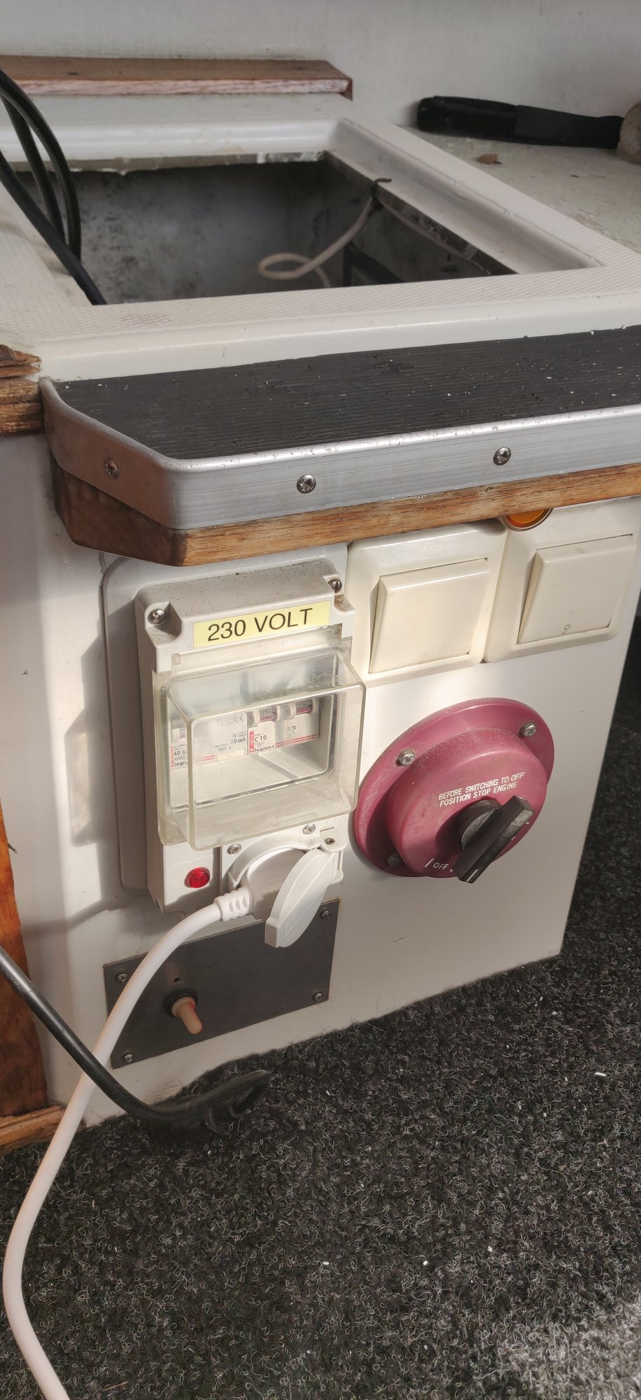

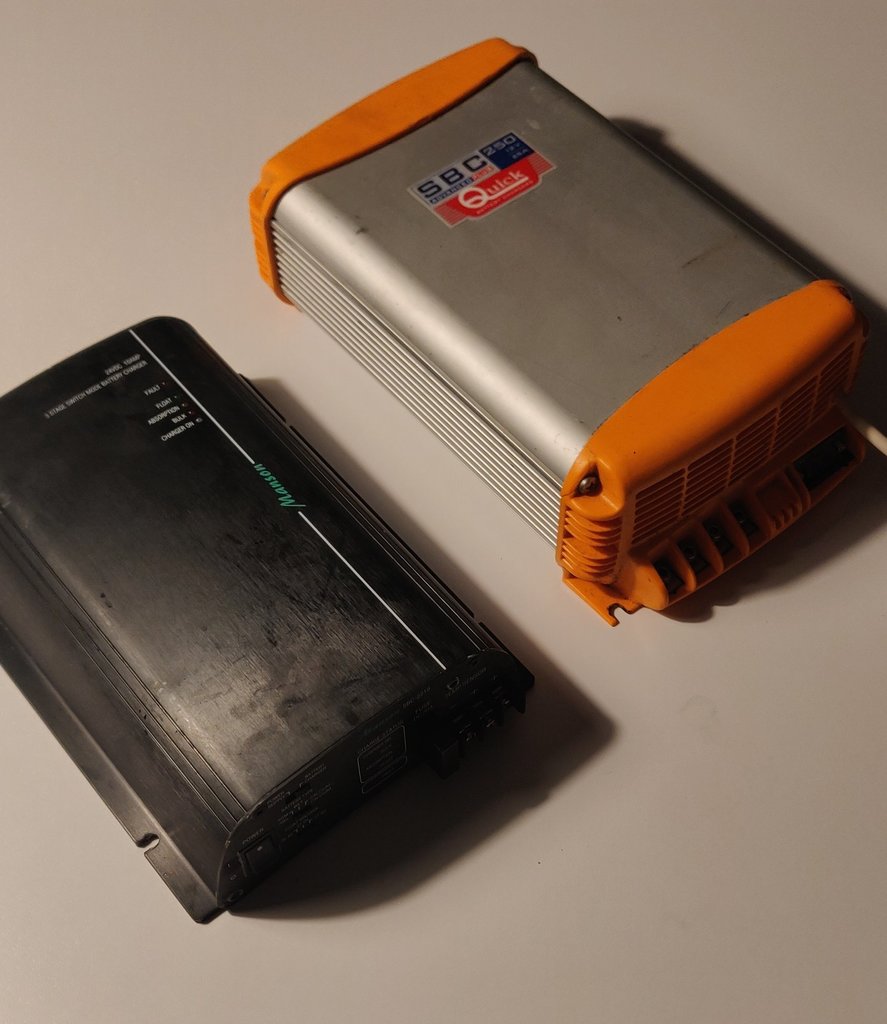

Kopplade in landström idag för att toppa upp mina banker (och koka kaffevatten) och efter 1-2 minuter smäller det i 24V laddaren. Jag ser på när det blixtrar till från fläkten intill AC ingången. Automatsäkringarna i både båtens landströmsbox och i stolpen på bryggan löste ut. Jag kopplade från laddaren och släppte på strömmen igen men då smäller min 12V laddare på samma sätt och mitt framför ögonen.😭
Vad kan ha hänt? De har funkat fint ett 10-tal timmar sedan jag skaffade båten. Visserligen en regnig och fuktig dag idag, gissar att kondens på fel ställe kan bli ödesdigert. Tänker jag rätt? Några andra sannolika orsaker? Jag har svårt att tro att båda laddare skulle ge sig oberoende av varandra.

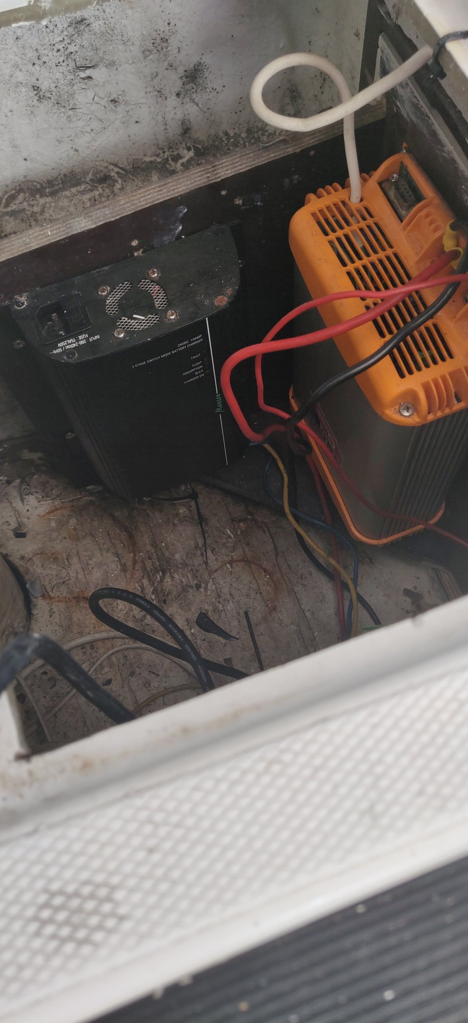

Jag ser också att starkströmmen är lite hobbykopplad. Laddarna matas från en 2-polig brytare men skyddsjorden är avklippt.

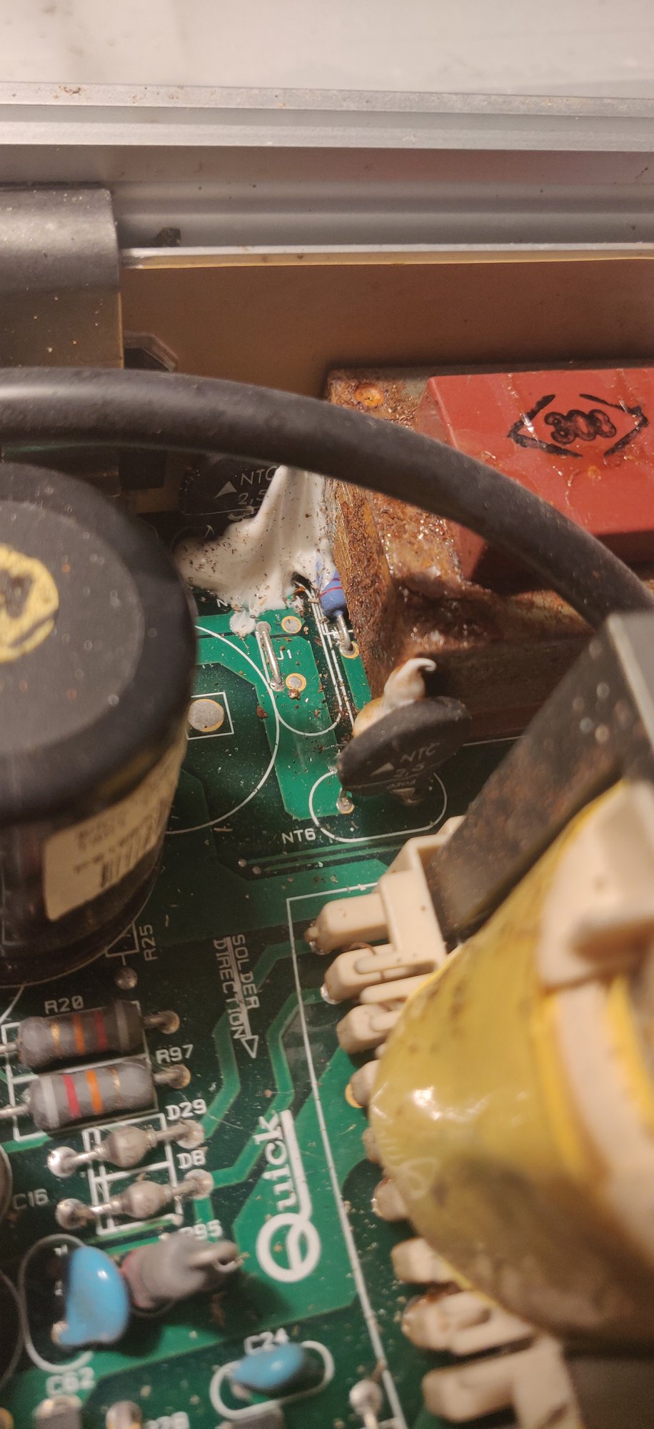

Skulle gissa på fukt på fel ställen.
Man kan se på den svarta laddaren att den också varit utsatt för fukt tidigare - skruvar m.m. är gravt korroderade. Tror heller inte den typen är ok att sätta i fuktiga utrymmen. Och definitivt inte med klippt skyddsjord !
Funderar på nätkabeln till den med orange gavel - är det en styv EKK (installationsledning) som man dragit rakt in och fastinstallerat ?
Inte så styv, trådarna är tvinnade, annars var det rätt. Ser ut som en lampsladd, typ till taklampor. Brytaren till höger är 2-polig och matade båda laddarna. Brytaren till vänster är till en ledning som går föröver men det finns inga 230 prylar som jag känner till utöver laddarna. Tryckknappen har ingen funktion utöver indikation att brytaren är sluten.
Det blir till att göra om och göra rätt... jag tänker riva allt och sätta en grenkontakt i uttaget som jag pluggar in laddarna i.
Gissar att laddarna är stekta eller kan de ha klarat sig?
5 minuter sedan skrev coderbob:
Även om det skulle finnas en mikroskopisk chans att laddarna överlevt är de bägge, såvitt jag kan se, stenålders. Risken med denna typ av laddare är att de laddar med för hög spänning och ”steker” batterierna. Byt!

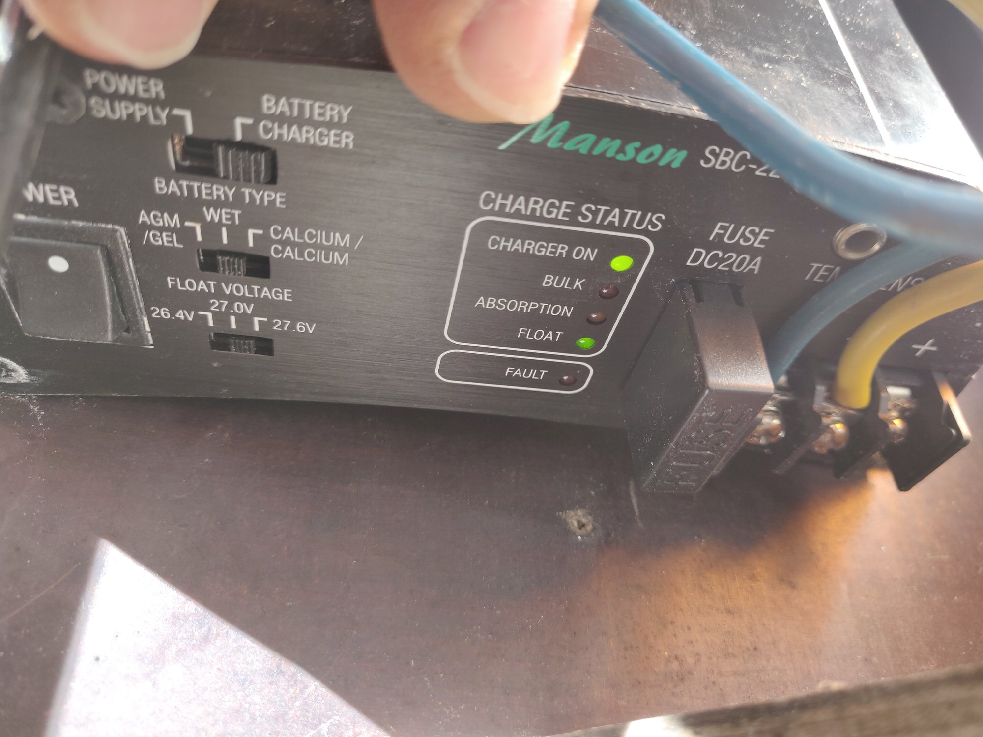

Nja, åtminstone den ena har switchar för att välja batterityp samt bulk, absorption och float indikatorer.

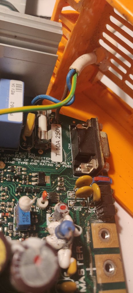

Har du kollat säkringarna på laddarna?
35 minuter sedan skrev coderbob:

Då backar jag. Testa laddaren.
Inte ännu, tänkte ta med de hem och undersöka.

Hemmabrytare har ingenting i en båt att göra. Bara riva ur allting och börja om från scratch.
Tycker att brytare avsedda för utomhusbruk duger fint i en båt. Men jag kanske misstar mig där?
Redan gjort, och tur var väl det. 230V i högtalarsladd via sockerbit in i en kopplingsdosa med lampsladdsmatning till ojordat uttag OCH EN OJORDAD STICKKONTAKT. Stickkontakten satt fram tills förra veckan i en gammal rostig 300-watts inverter som jag rev ut. Jag lät dock stickkontakten ligga lös i botten av det halvfuktiga facket i tron att den gick till uttaget i kabinen.
Nu är bara centralen med uttag, säkring och jordfelsbrytare kvar.
Laddarna ligger på köksbordet, redo för kontroll.
Det går väl inte att bemöta det rent generellt, då det finns olika sorters strömbrytare för utomhusbruk. Det kan vara så att dessa har skruvanslutningar, eller sådan där snabbanslutningar man bara sticker in den enkelledade kabeln i, dessa matchar inte de kablar vi vanligtvis har ombord. Sedan kan ju dom designmässigt och storleksmässigt inte passa, eller mer dom är inte så sjömansmässiga...
20 minuter sedan skrev coderbob:
Med det du visat i bild, och det du skriver är det ju väldigt lätt att tro att resten av elsystemet håller samma tvivelaktiga standard....?
Då kan det vara lättare att börja om från början och göra det på rätt sätt med en gång.
Ja tyvärr. Kylskåpet matades med minus och minus, ankarspelet skenar och gick inte att stoppa, radarn var kopplad minus/minus, radion tar en kort paus då och då, gps antennen var inte ansluten till plottern...
Skatbo av kablar bakom helmen, lösa oisolerade trådar...
Ja, det skall bli ett nöje (dock dyrt sådant) att göra om allt riktigt.
Säkringen som syns i bild är hel men det har gjorts en del hemmapul även inuti. 230 anslutningen är knappast original, sitter med buntband... Lite silikonpluppar här och där är väl nåt slags hack. Ni som har koll, varför gör man så?
Jag kollade manualen och kan konstatera att den även satt upp och ner. Hur som helst så åker den i bingen.IMG_20210911_232603.thumb.jpg.5d28c60ea12d3d3832b2f4ca00b6fc25.jpg
Nej, "silikonet" (eller snarast någon PUR, silikon är tabu på elektronik) är inget hemmapul. Det är gjort så för att fixera fysiskt stora komponenter så laddaren skall tåla vibrationer bättre. Ett standardförfarande vid tillverkning och inget konstigt alls.
Även buntbandet kan vara original. Men den har varit utsatt för mycket fukt, kyla och aggressiv miljö, det syns inte minst på rosten och de anfrätta lödningarna inuti. Den är bara att slänga.
Där lärde man sig något nytt igen, så långt tänkte jag inte!
Quote
