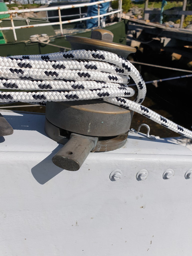

Hursomhelst undrar jag om någon härinne vet vad det krävs för handtag till winschen på bilden? Går det få tag i nånstans?20210902_141814.thumb.jpg.200a0ed114a1e80bf1a087f41a986855.jpg
Den vevas inte från toppen utan har en oval "hane" som går ut från botten av winschen. Dras fram och tillbaka för att rotera snurrande delen. Verkar vara i brons eller mässing?
Man skotar hem backstagen som går ner och fäster bak på varje pontonskrov. Tror det är enda uppgiften, inte helt hundra.

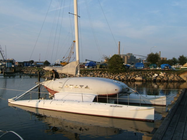

Hej ja visst är det en intressant Katta byggdes 1977 och var då utrustad med två vingmaster. Konstruerades om till normal rigg med roterande vingmast 1986 har jag för mig.
Det mesta verkar vara i bra ordning, segel osv. Så nu längtar jag ut på sjön...
Jag överväger gjuta/laminera ett nytt fäste till handtag på plats över mässingsovalen som sticker ut.
I epoxy med glas /kol / kevlar eller nåt åt det hållet.

Det enkla borde ju vara att banka till ett rör så att det blir ovalt i änden kan jag tycka.
Mät omkretsen på fästet.
Räkna ut vad det motsvarar i innerdiameter på ett rör.
Omkretsen = Pi x d
d = omkretsen/Pi
Välj ett rör med lite större innerdiameter och banka till det så att det passar.
Omkretsen verkar vara sådär 50 mm kan man tycka när man tittar på bilden.
50/3,14 = 16 mm
Ett 22 mm kopparrör är 20 mm invändigt, 18 mm är 16 mm invändigt.
Bör kosta sådär 200 kronor för 2,5 m på byggvaruhuset.
Se till att det är hårda kopparrör du köper, raka och inte kromade (som är halvhårda) så tror jag inte att det böjer sig och dessutom passar det ju in någorlunda.

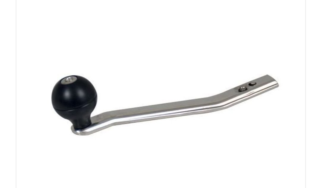

Troligen är det Andersen winchar du har, nytt handtag kostar ca 1200-1700kr beroende på modell hos boatlab.

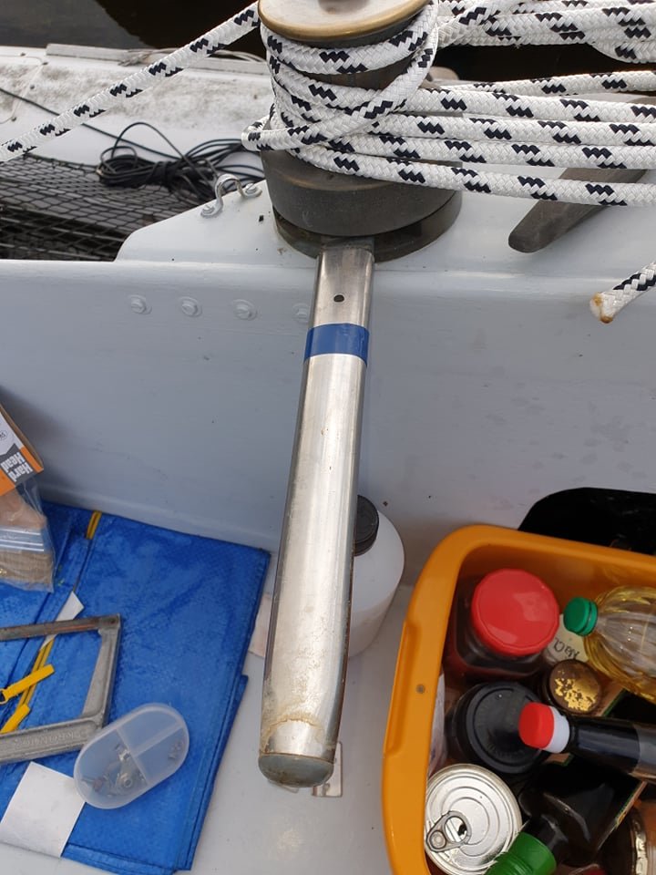

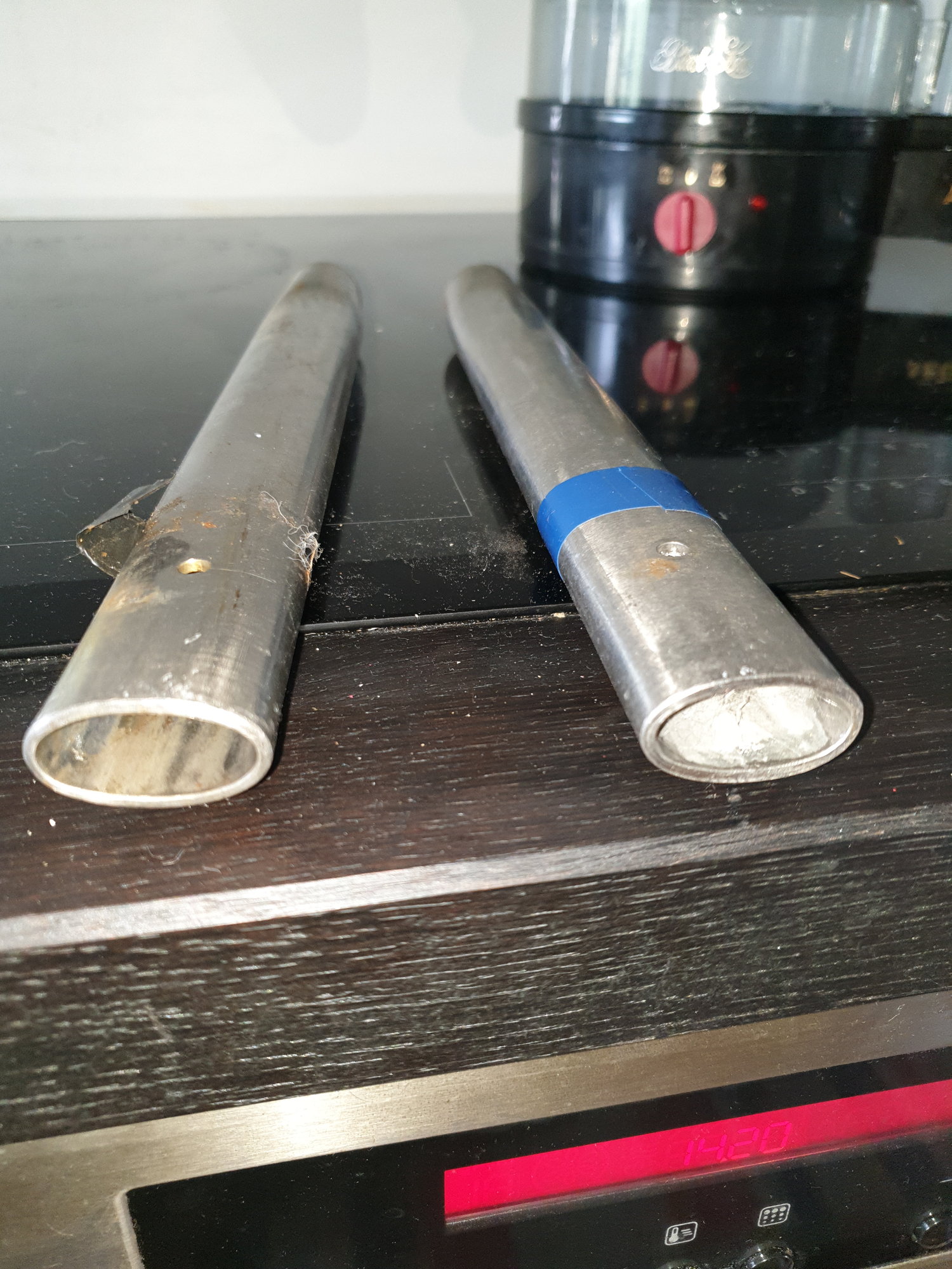

Det blev bingo idag. .. handtagen låg nere i en plastback från förre ägaren. Under 20 cm av aluminiumplåtar, rör, fjädrar och gud vet vad.
Vet inte om det är original men troligen gjorda av nån mekanisk verkstad. De passar enbart på var sin sida! God passform !
Tack för alla behjälpliga svar!

Det är inte Andersen-winchar.

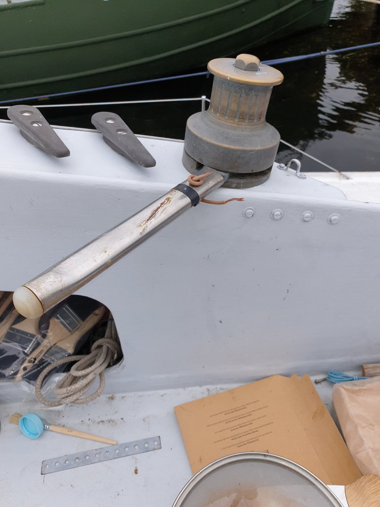

Testar med en bit elsladd tills vidare..
Tror ni det fungerar?

Finns det någon situation där de är i vägen, eller kan de sitta där så gott som alltid? Jag hade nog övervägt en genomgående maskinskruv.
