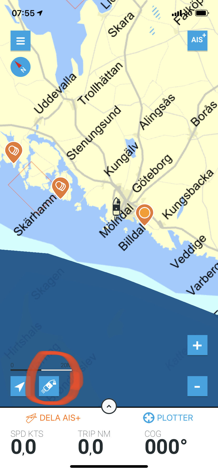

Skaffade EPS proversionen och gjorde ett första försök idag. Framförallt ville jag se strecket som visar vart kursen leder mig. Gissade att det aktiveras med den lilla pilen längst ner t.v. Det var nog fel, verkar ju inte finnas någon symbolförteckning. Verkar inte finnas någon beskrivning eller manual över huvud taget.
Det talas om en sidomeny med "vanliga frågor", hur hittar man sidomenyn? De tre strecken uppe t.v. har inget "vanliga frågor"
På något sätt dök i alla fall strecket upp, sporadiskt, liksom hastigheten. Efter mycket experimenterande fann jag att om jag höll i mobilen fungerade det, men om jag satte den i en hållare eller lade den på sittbrunnsbänken försvann strecket och hastigheten. Det räckte att jag höll ett finger mot kanten på mobilen så fungerade det.
Aha, mobilens antenn är för dålig så jag måste agera förstärkare. Men distanssiffran uppdateras kontinuerligt utan min hjälp.
I slutet av dagen när jag närmade mig hemmahamnen hoppade strecket igång av sig självt allt oftare.
Det verkar ju finnas allt möjligt användbart i appen men är det meningen att man ska gissa sig fram? Och hur ska man veta vad som finns?

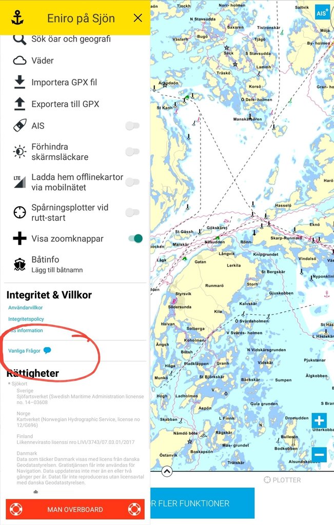

6 timmar sedan skrev trewq:
Jag ser "Vanliga frågor" genom att bläddra nedåt i sidomenyn.
Här är de från webben, vet inte om det är exakt samma, https://pasjon.eniro.se/vanliga-fragor

222109512_Screenshot_20210907-050934_EniropSjn.thumb.jpg.aa2f2eb7c15d47c4731d6ff4f05075a8.jpg

Här har du den, iaf på IOS.
