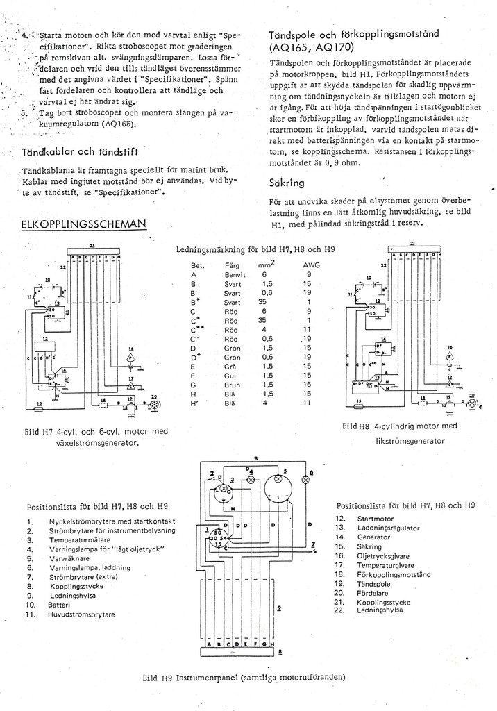

Jag skulle behöva hjälp med vilka kablar som ska gå vart?
jag har lite olika färger på kablarna (som tur är)
Svart, Röd, Vit, Grå, Grön.......... ett par från fördelaren, några från manöverpanelen..mm
Har drevlyft, misstänker att några kablar ska till den med?
Helst hade jag önskat mig ett begripligt EL schema, någon som har?
Är tacksam för all hjälp, så ös på, självklarheter för många av er är rena grekiskan för mig så;)

Kanske ska förtydliga frågeställningarna:
Vilka kablar skall gå till startmotorn? färger?
Från till generatorn? färger?
Från/till tändspolen?färger?
Jordflätor vart på motor/drev?
Någon som har lite bilder på sin aq130 får gärna posta så kanske det löser sig med färgerna.
nja inte är det grekiska inte, men det ska finnas ett kopplingsschema nånstans det har jag bestämt för mig. sen om färgerna stämmer är kanske mer tveksamt.
Det är ju inte så många kablar som tur är :) Ska se om jag kan fixa någon info, undrar om jag inte faktiskt har gamla papper på orginalet liggande någonstans.

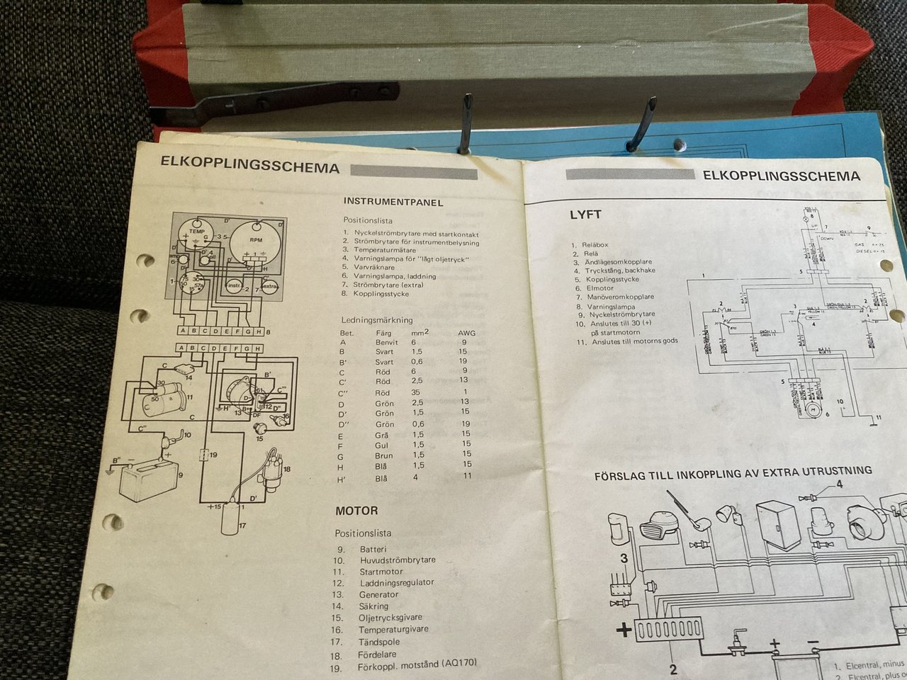

Hej igen. Tack för bilden /schemat i ovanstående..
Denna bild jag bifogar var den jag sökte.. lite mer pedagogisk
mvh
fredrik

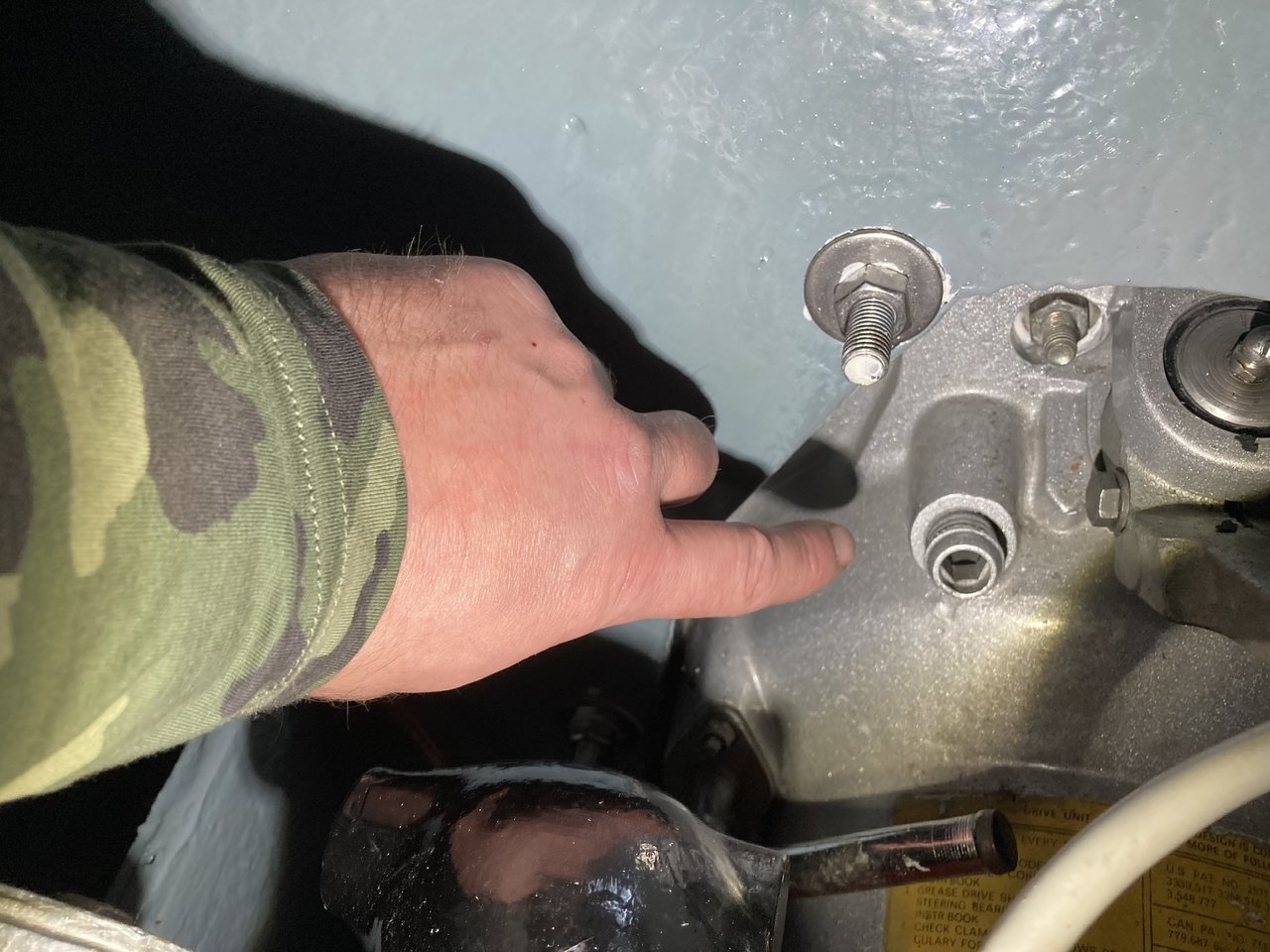

Nu kommer en fråga om drevet/skölden som är ett 280 med drevlyft.
Någon som vet vad hålet jag pekar på  är för något? kan inte förstå vad som varit där?

Hej. Senare B30-motorer har en bypass-slang från avgaskröken och den ansluts där. B20 har inte det så att du får plugga igen hålet.
Ingemar

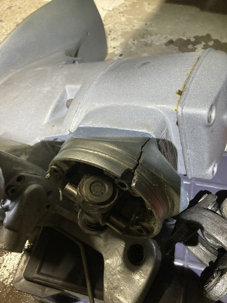

Det gick åt fanders. eller egentligen gick det bra, motorn startade och tändning justerades,
tyvärr när jag skulle varva upp till 2000rpm så sa det Pam Pam Pam kadOOOOOOONK!
och detta blev resultatet.
Verkar som ett knutkors skurit och levt rövare...
Vad tror ni? vad har orsakat detta?
Knutarna ser nya ut. Förmodligen har någon missat låsringen till en av lagerhållarna.
Rollen: Låter rimligt. Tur i oturen att inte struten sprack också. Då hade jag varit på ruta ett igen.
