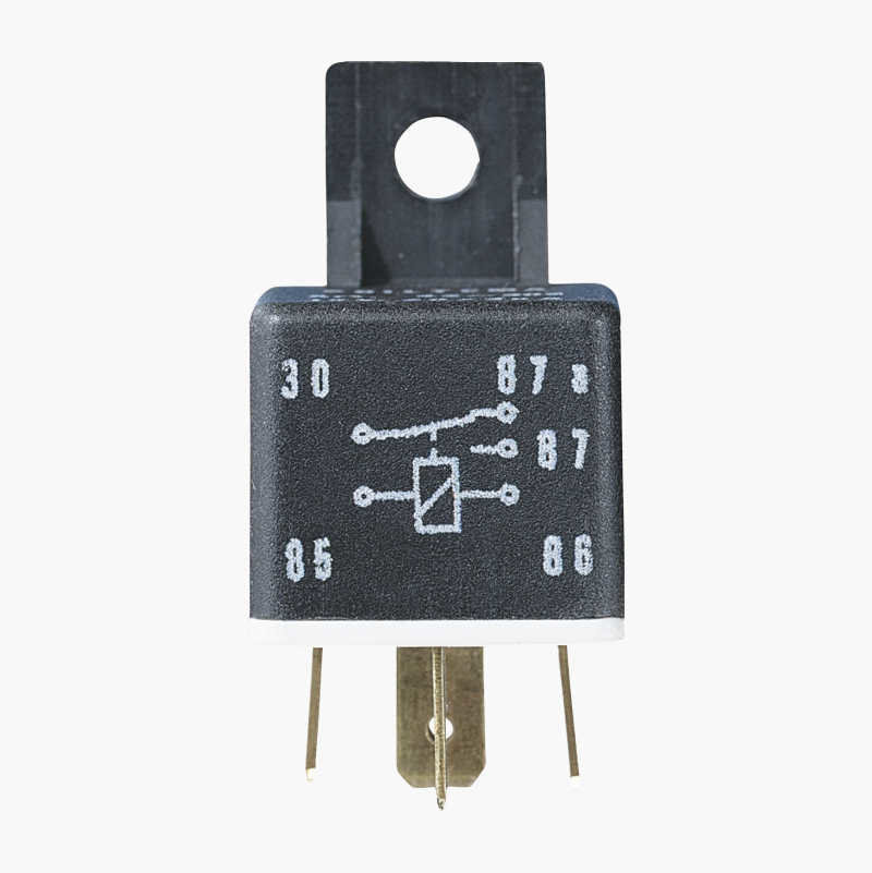

8B12FF34-1638-45CE-8C94-544194A13071.jpeg.d7937954ab77c29f6587c33605db0541.jpegFA264FB3-598D-4933-91CA-150704D87D3A.jpeg.9e449785d467e4557e8f7f8c862ddfd1.jpeg
Jag kanske skulle lagt in dessa bilder tidigare i diskussionen...?
Jag misstänker att det kanske blivit missförstånd eller feltolkning angående reläts anslutningar...?
84 och 86 är anslutningar till reläts manöverspole, plus och minus, det spelar ingen roll vilket, men 86 brukar vara plus.
30 är ingången till kontaktparet, 30 och 87 är slutande då relät drar, om det finns en 87a är 30 och 87a slutande kontakt då relät är i viloläge.
Observera att det ibland kan finnas två 87, sannolikt är det ett relä avsett för dubbla extraljus eller dimljus i personbil eller någonting sådant.
Tack @Georg_Ohm de bitarna hade jag bra koll på men bra med bilder för den som läser tråden i efterhand. Jag undrar hur mycket ström drar den över 85-86, det kanske du vet?
1 timme sedan skrev coderbob:
Inte speciellt mycket.
Spolen brukar vara på omkring 80 ohm, det blir väl sisådär 1,8 watt vid 12 volt, om jag nu inte räknade allt för galet, det vill säga cirka ungefär 0,15 A...
Jag skulle tro att de kraftigare modellerna som klarar att bryta 40 A drar litet mer.
Sedan drar väl antagligen spolen mer ström precis när den drar, litet mindre som ”hållström” alltspå för att hålla relät i draget tillstånd.
Relän som stått dragna mer än cirka 15 minuter brukar bli lätt varma, ungefär kroppstemperatur, 37°, eller så.
Om relät har en skyddsdiod som det på bilden, är det ju viktigt att man kopplar rätt, annars blir det kortis, och dioden går sannolikt sönder.
Plus till 86 i detta fall. Skyddsdioden tar hand om oönskade ”spikar” som uppstår då relät släpper, eller mer korrekt ”faller”.
Redigerad av Georg_Ohm
