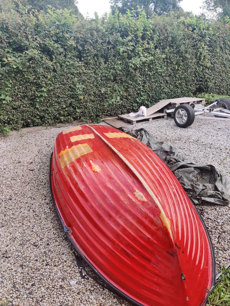

Inte kört någon grundfärg. Endast lagt på epoxy primer . Sen var väl tanken att måla med bottenfärg VC17m från international efter renslipnimg på epoxyn. Båten kommer aldrig ligga i hamn eller brygga, utan kommer bo på min trailer när jag inte använder den.
Bilden är från innan jag slipade och epoxyn åkte på.

5 timmar sedan skrev NickWest:
Det röda är färg, det orangea är gelcoat.
Ta bort det röda innan epoxyn åker på.
