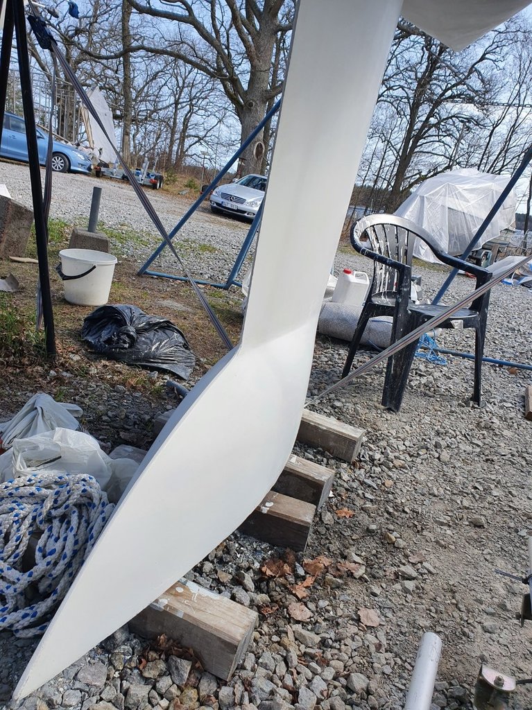

Mackey 4 679 Postad 8 Augusti , 2021 Så här gjorde vi Det var 2015 vi gjorde iordning vår botten och vi är fortfarande nöjda med resultatet. Möjligen fastnar det lite mer och lite hårdare nu senaste säsongerna så vi har funderat på att lägg på ett lager ny epoxi eller LeFant T-coat, åtminstone närmast vattenlinjen. Dela detta inlägg Länk till inlägg Dela på andra webbplatser

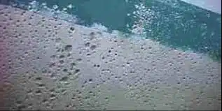

Mackey 4 679 Postad 10 Augusti , 2021 (redigerade) Lite mer utvecklat. Plasten tar åt sig lite vatten under en säsong, men det är inget som normalt påverkar något. Det som kan hända är att man får sk. böldpest, men det är väldigt ovanligt i Sverige vad jag förstår. Jag har bara sett en äldre båt som haft böldpest, men det kan komma på nyare båtar också. Det är inget allvarligt - bara jobbigt - och det går att åtgärda med epoxi om man får det. Lite skräckpropaganda! Redigerad 10 Augusti , 2021 av Mackey Dela detta inlägg Länk till inlägg Dela på andra webbplatser
