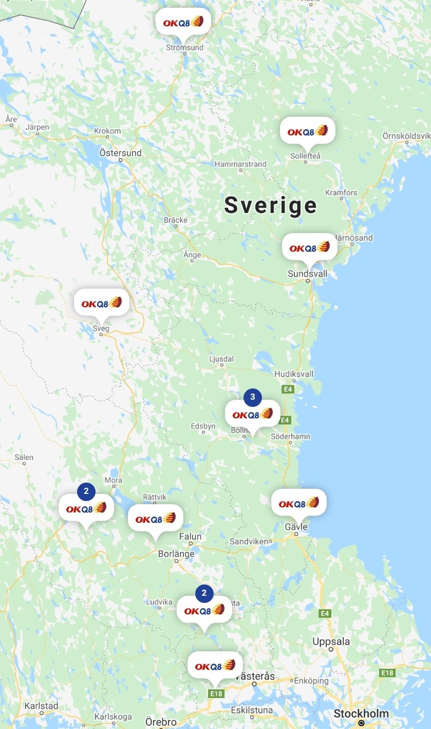

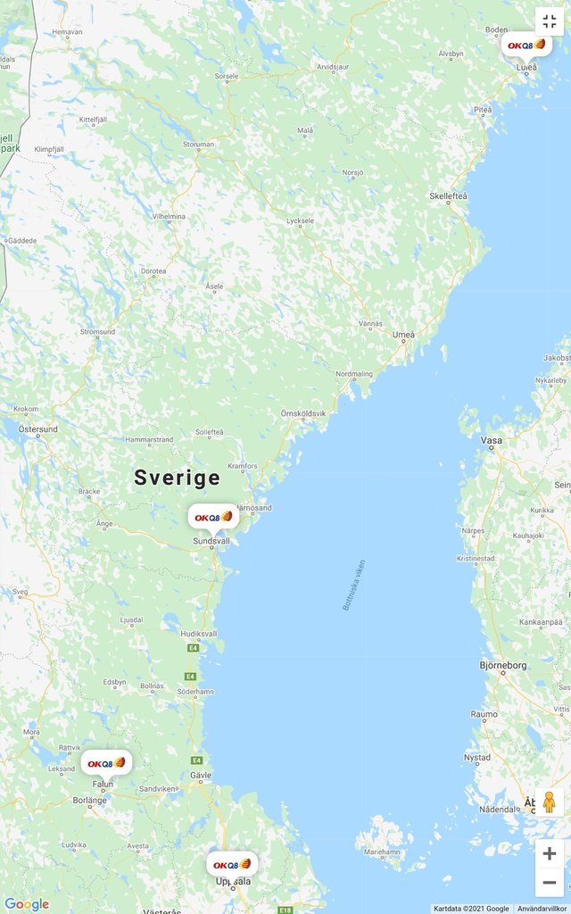

Finns ju även andra leverantörer.
2-takts-alkylat finns här
2026266627_Screenshot_20210814-222948_SamsungInternet.thumb.jpg.c0783c4ab8c004334dc587d5391c9cba.jpg
4-takts-alkylat finns här
39958917_Screenshot_20210814-223114_SamsungInternet.thumb.jpg.6f29276a2964a8f56adb427109d8261b.jpg
2 minuter sedan skrev Mackey:
Är inte det de vilka mackar som säljer på dunk, inte tapp?
3 minuter sedan skrev Peter_K:
Näe!
346074684_Screenshot_20210814-224139_SamsungInternet.jpg.58f6892a1134b563977192f966fa57f5.jpg
