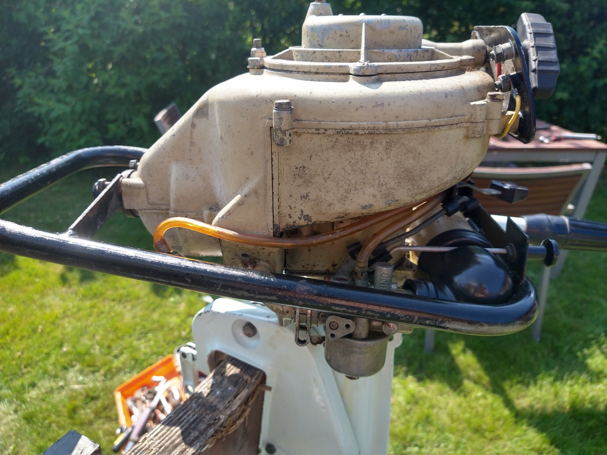

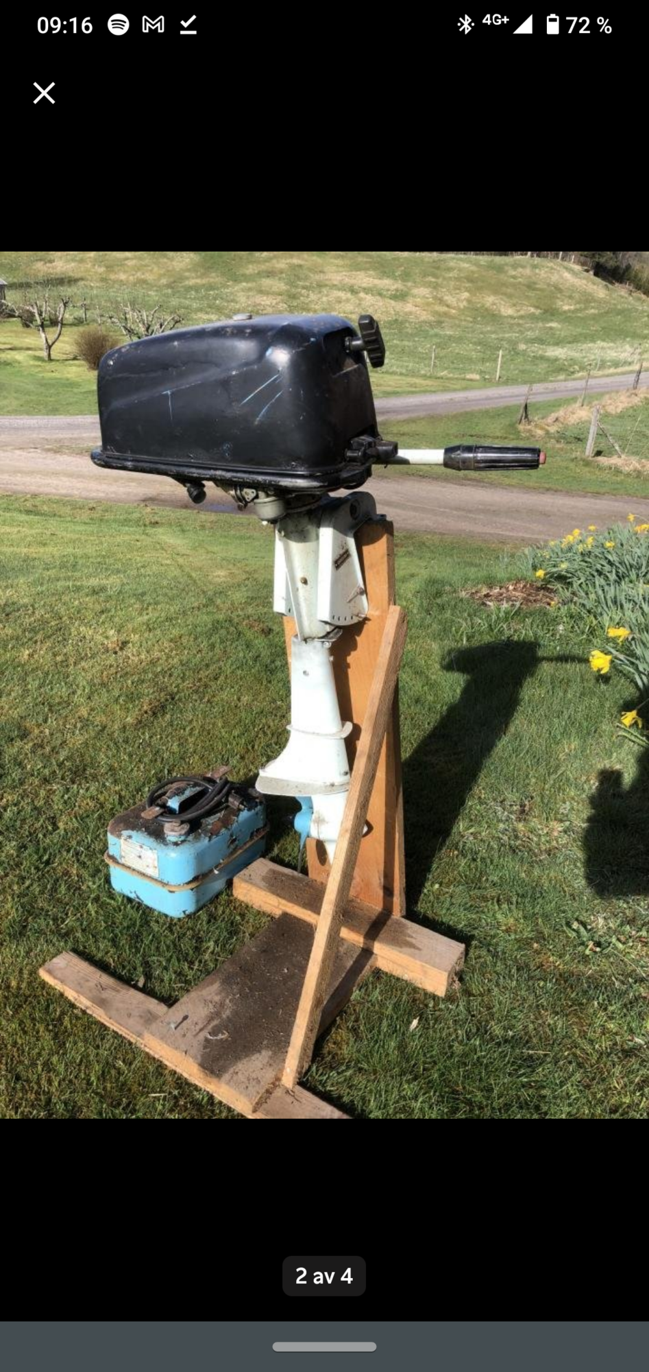

Jag har nyss införskaffat en (så vitt jag vet) monark nautic 4, alternativt marin 4. Förra ägaren har tyvärr spraymålat plåtkåpan så detta är enbart baserat på jämförelse mot bilder från diverse broschyrer och vad förra ägaren hävdar. Den är 4hk och tvåtakt, luftkyld och troligen 1967-års modell av utombordare. Kåpan och propellern är ljusblå. (Nu vet ni nog vilken modell det är).
Nu till problemet, den har stått i ett förråd i ca 20 år hos förra ägaren, och jag fick den billigt. Tog hem den, rengjorde motor från gammalt bränsle, bytte tändstift, rengjorde förgasare osv. Testade att dra igång den och vips så funkade den. Vid detta tillfälle gick den fint på tomgång och lite gaspådrag, men var osäker på om den var luftkyld eller ej så stängde av den efter någon minut.
Glad över att den funkade började jag rengöra motor grundligt, plockade isär, rengjorde och satte ihop. Är ordningsam som tusan så alla skruvar hittade tillbaka till sin plats. Väntar ett par dagar, testar att starta igen, och INGENTING händer.
Kontrollerade tändstift, fin gnista, rengjorde förgasare två gånger, rengjorde bränslefilter som sitter fastmonterat på motorn. Alla delar är rengjorda och sitter där de ska, men den vill inte starta alls. Som sagt har jag en gnista, och förgasaren får bränsle så problemet torde ligga mellan förgasare och motorn. Motorn snurrar som den ska när jag drar i dragsnöret så det är inget problem där. Möjliga oro-punkter kan vara att det läcker lite bensin från förgasaren, alltså i bränslekåpan som sitter undertill, inte så farligt men så att den är blöt efter jag dragit ett par gånger. Det läcker även ut bensin ur "avgas" hålet nere vid propellern när jag pumpar blåsan hård och dragit ett par gånger. Har inte rört några eldelar under svänghjulet då tändningen fungerade felfritt vid första starten.

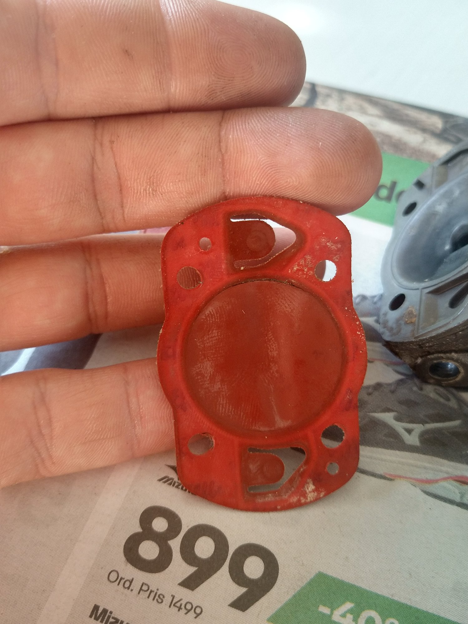

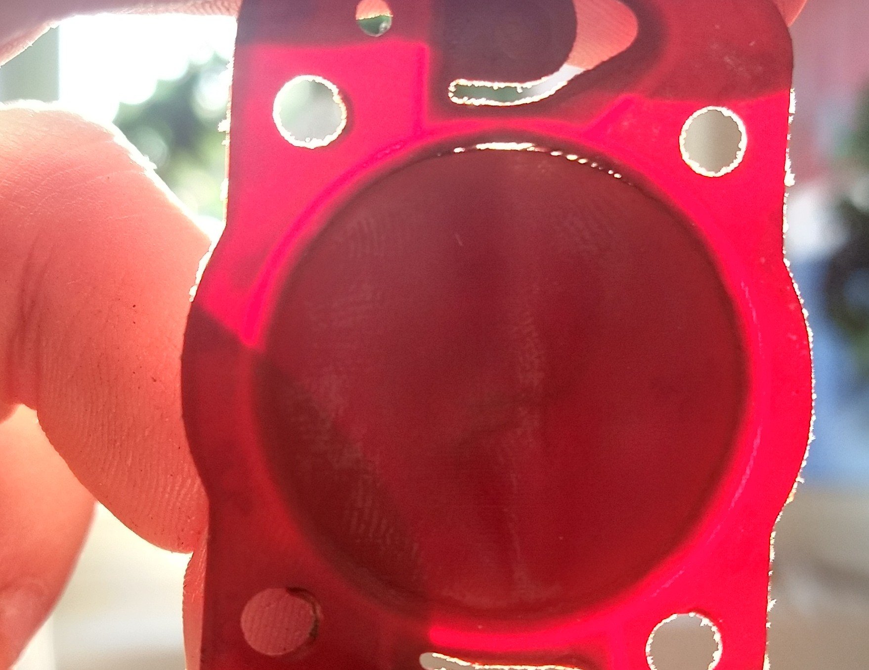

Visst stämmer det. En spricka i bensinpumpen. Snustorr hela membranet så inte konstigt. Ska försöka söka fram ett nytt, annars blir det ny pump! Vad man lär sig...

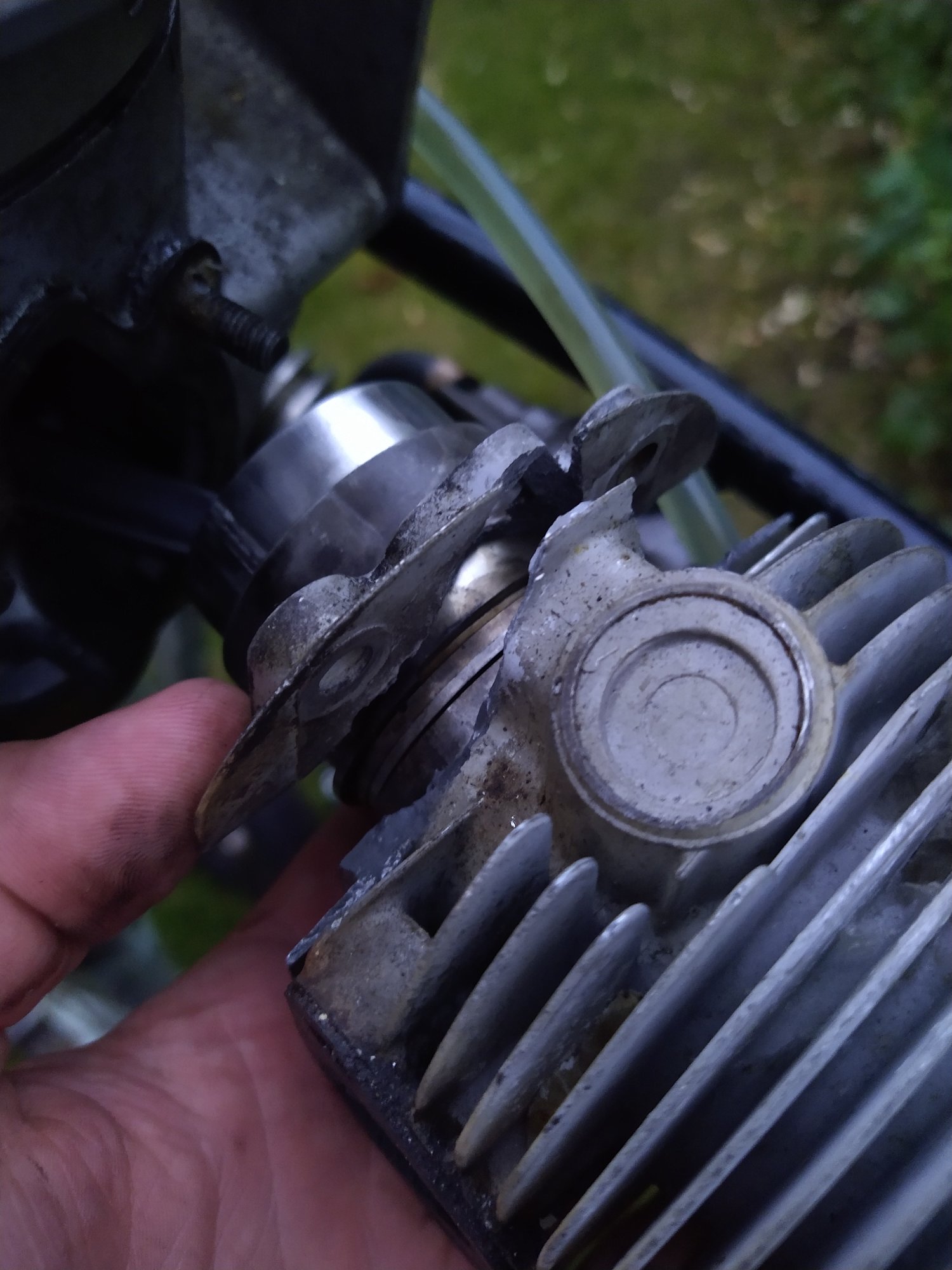

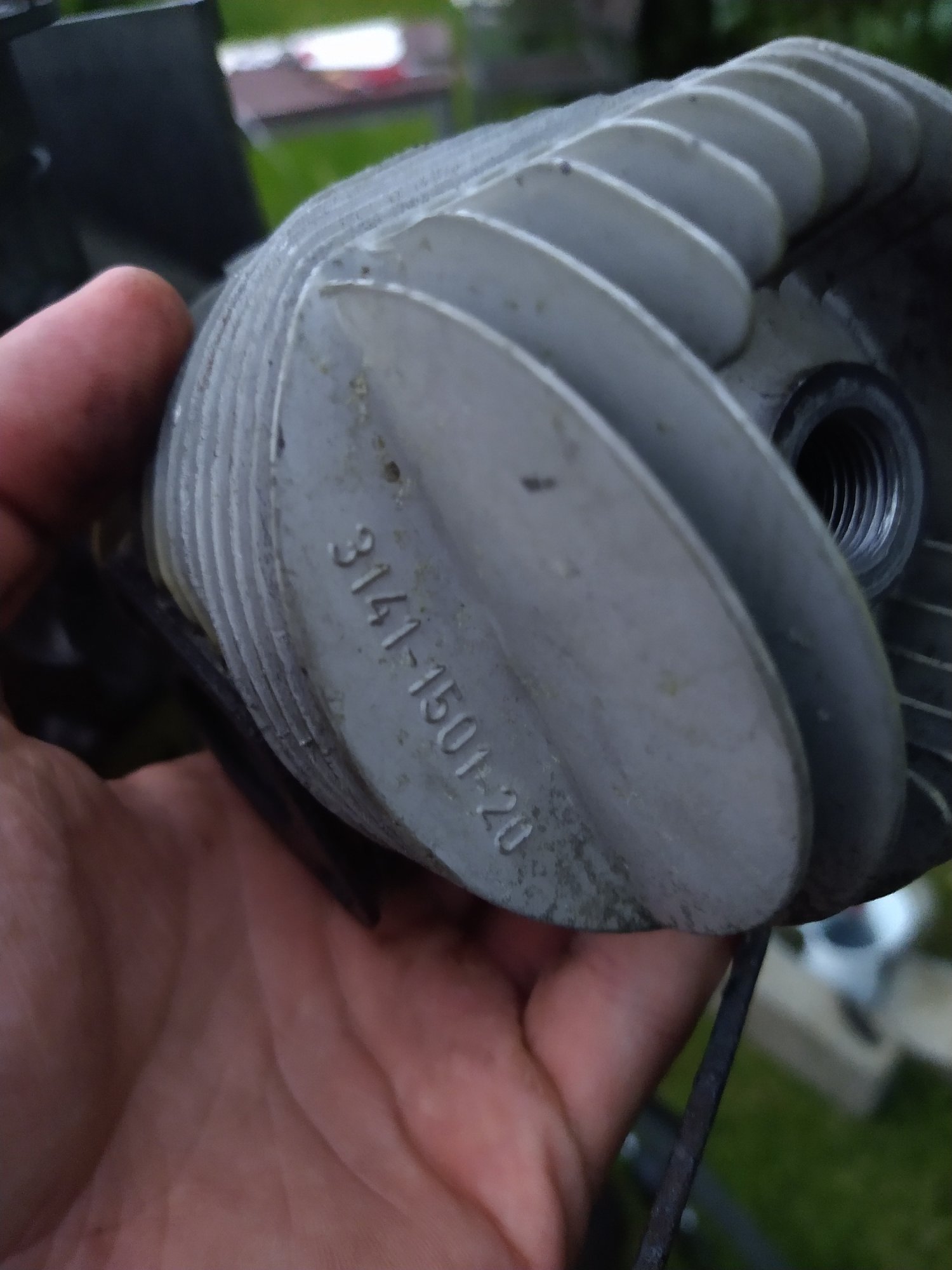

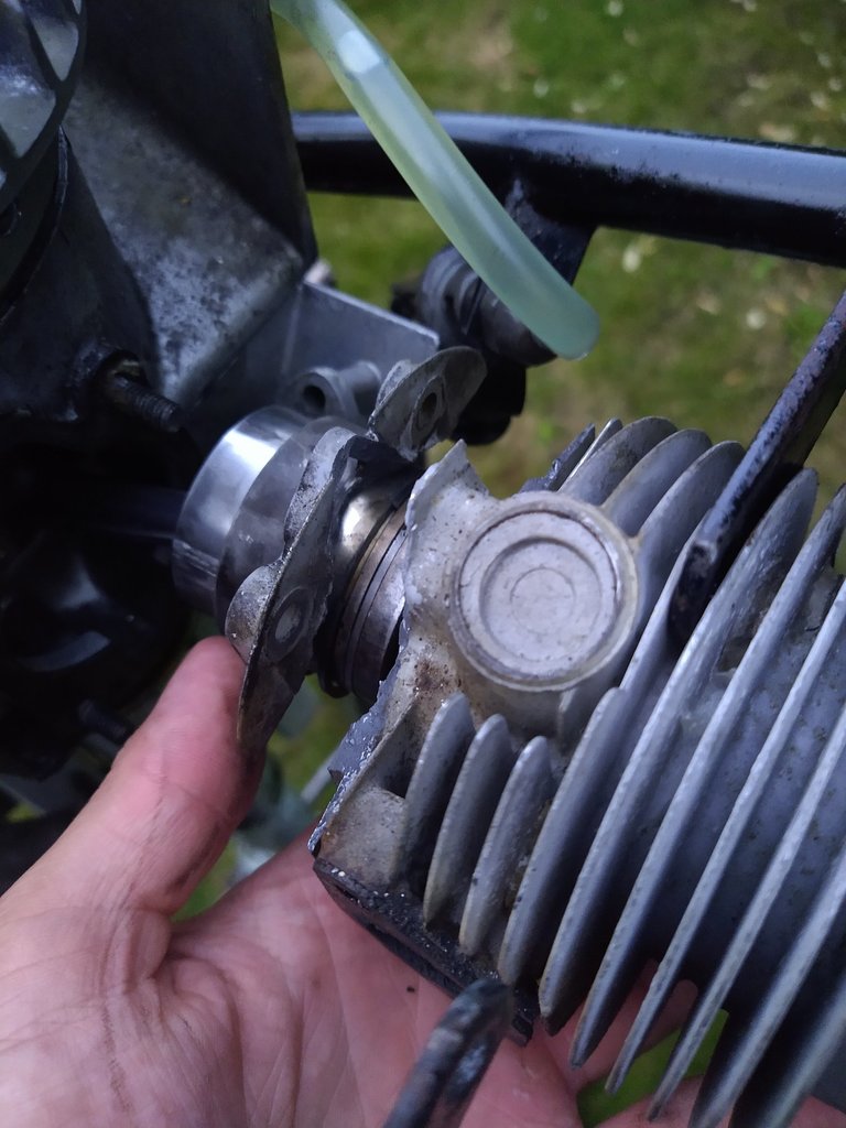

Monterade ned motorn för en noggrannare titt på kolven och upptäckte då att topplocket är sprucket, dvs helt avkapat, precis vid monteringshålen. Det har alltså inte varit tätt i "cylinderhuset/explosionskammaren" eller vad man kallar det. Inga kunskaper inom aluminium svetsning så detta projekt verkar dessvärre omöjligt att rädda. Ska försöka hitta en reservdel, topplocket har 3141-1501-20 instansat på sig. Hoppas någon har tips om vart man kan få tag i en sån, eller eventuellt hur man reparerar den. Tråkigt att låta en motor gå i graven.
