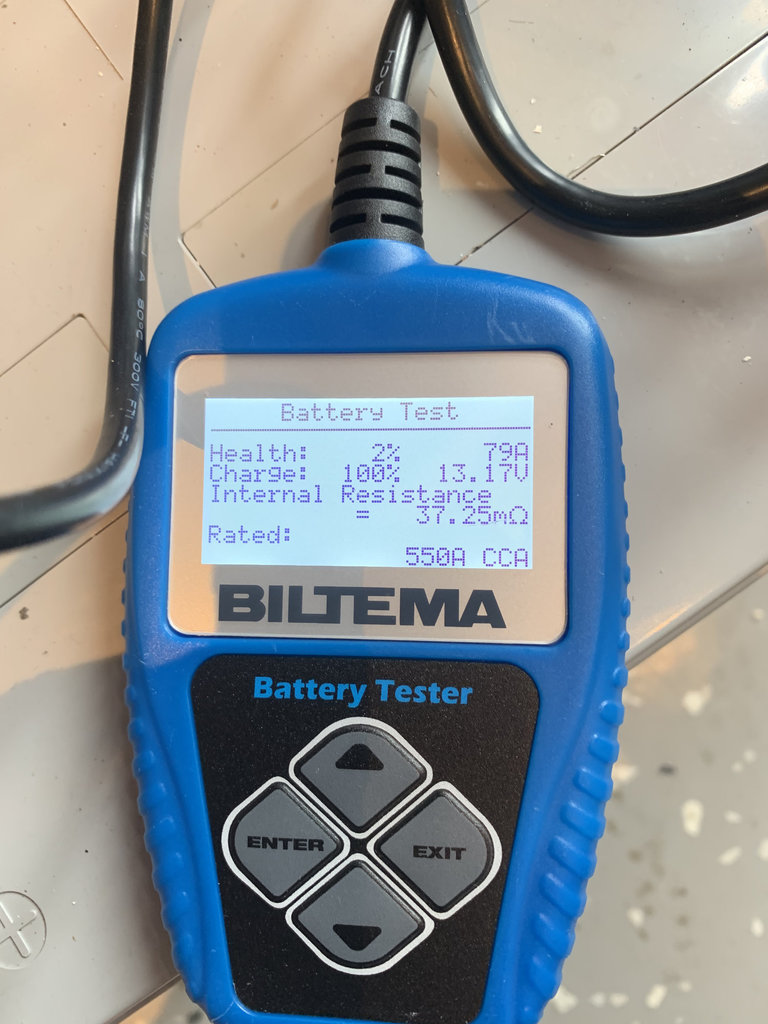

Jag åkte och köpte en batterianylsator, som @Georg_Ohm rekommenderar.
Den konstaterar också att mina gamla batterier är soppor.

Det var nu väldigt tråkigt, men inte förvånande utifrån hur du beskrivit problemet.
