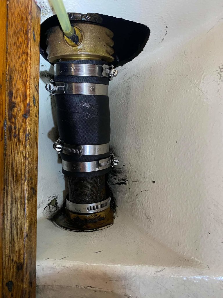

Nimbusboat 1 Postad 26 Juli , 2021 Hej, det ser ut som att vi har likadan axeltätning. Vi har fyllt på olja flera gånger nu under semestern men det fortsätter försvinna. Inte varje gång vi har åkt men kanske varannan. Vet ni vad som kan vara fel. Bifogar bild på hur den ser ut. Bakre slangklämman är helt lös och borde tas bort? Dela detta inlägg Länk till inlägg Dela på andra webbplatser
sverker-1 1 Postad 26 Juli , 2021 Hej verkar som att vi har samma modell, för en stund sedan var jag nere för att fylla på olja men upptäckte att packningen hade lossnat lite , därav åkte oljan ut i kölsvinet, jag kunde trycka tillbaka det , nu verkar det vara tätt, ser du nåt oljeläckage? Hälsningar Sverker Dela detta inlägg Länk till inlägg Dela på andra webbplatser
McLasse 707 Postad 26 Juli , 2021 (redigerade) 8 timmar sedan skrev Nimbusboat: Bakre slangklämman är helt lös och borde tas bort? Jag kan tänka mig att den finns där, lätt tillgängligt, om någon av de andra slangklämmorna skulle gå sönder. Redigerad 26 Juli , 2021 av McLasse Kommatecken på fel plats Dela detta inlägg Länk till inlägg Dela på andra webbplatser
sverker-1 1 Postad 26 Juli , 2021 Bakom där tätningen är gjord med , med det svarta Sikaflex, finns det olja i det utrymmet ? Dela detta inlägg Länk till inlägg Dela på andra webbplatser
