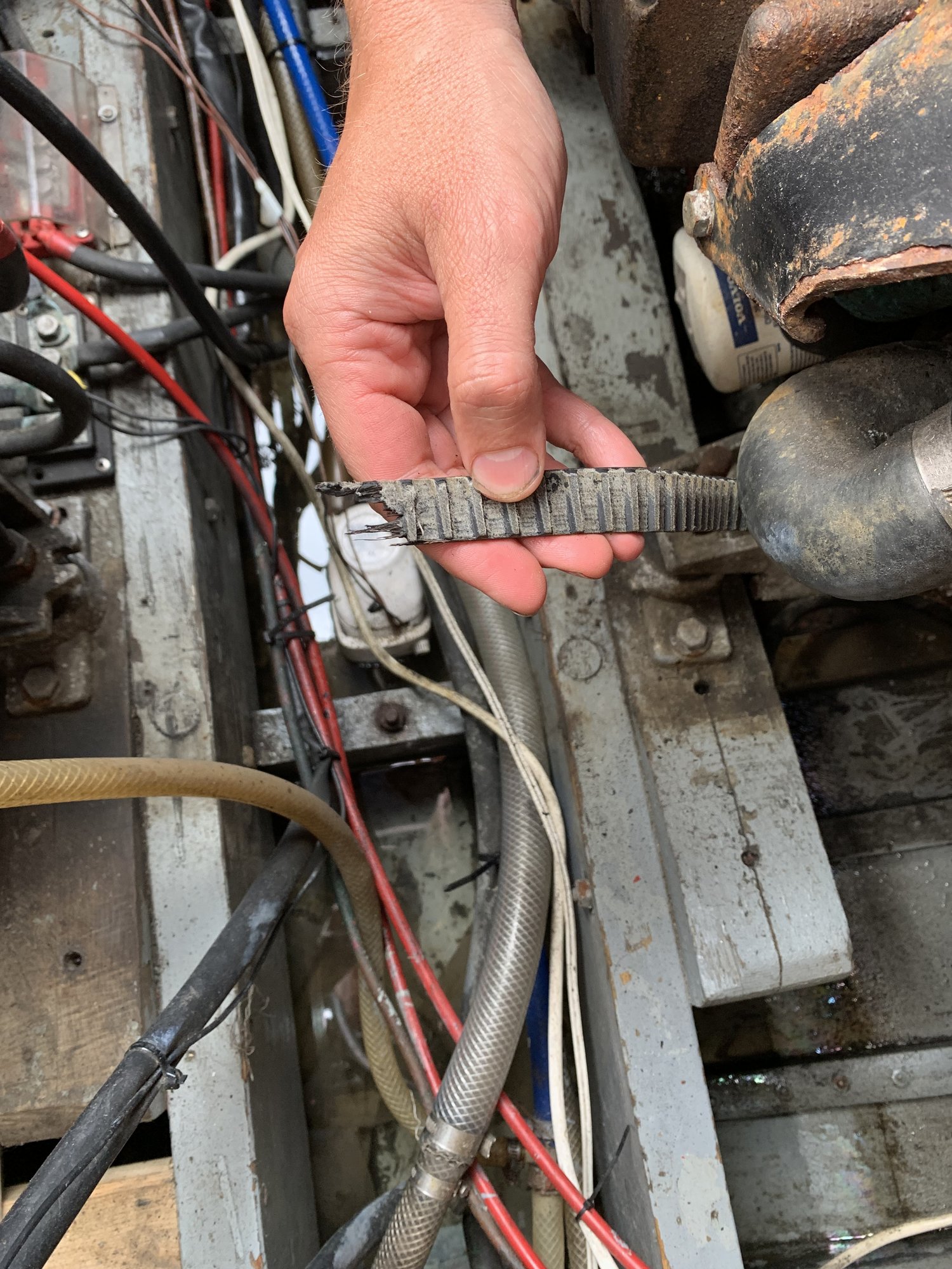

tomeriksen 16 Postad 8 Juli , 2021 Kamremmen på babord maskin gick av i dag. VP aq131. Förra ägaren bytte båda remmarna förra våren. Låg i 12 knop, hade kört en timme. Tjoff! Verkar som ventilerna klarade sig för jag hörde inget ”popcorn” från motorrummet. Innan jag lägger resten av semester på att meka vore det ju intressant att höra om det finns några forumrävar som känner till underliggande symtom för varför det här händer nu, och inte efter 500 timmar som Volvo Penta säger. tack för ordet! Dela detta inlägg Länk till inlägg Dela på andra webbplatser
Mackey 4 800 Postad 8 Juli , 2021 Det som syns på bilden tyder inte på att förre ägaren var så noga. Kanske blev kamremmsbytet inte heller så noga utfört. Bara en tanke... Dela detta inlägg Länk till inlägg Dela på andra webbplatser
Faderullan 728 Postad 9 Juli , 2021 (redigerade) En tänkbar orsak kan vara att remmen monterades för spänd eller för lös. Vet inte hur det funkar just på den motorn men när jag bytte på min bil senast spände jag remmen enligt generella nätforumråd och lite på "gehör". Tyckte ändå att den lät lite väl mycket så jag hade en verkstad att kolla upp den med ett speciellt verktyg. Det visade sig att den var för hårt spänd. Meken sade att det är ett vanligt fel många självbytare gör. Resultatet är endera att remmen går av eller att spännrullen blir sned och remmen börjar nöta mot kåpan eller helt enkelt glider ur läge till slut. Edit Tittade lite noggrannare på bilden och känner mig tveksam till att det där är en blott ett år gammal rem. Det borde finnas märkningar på den, kanske rentav tillverkningsdatum Redigerad 9 Juli , 2021 av Faderullan Dela detta inlägg Länk till inlägg Dela på andra webbplatser
tomeriksen 16 Postad 9 Juli , 2021 1 timme sedan skrev Faderullan: Edit Tittade lite noggrannare på bilden och känner mig tveksam till att det där är en blott ett år gammal rem. Det borde finnas märkningar på den, kanske rentav tillverkningsdatum Står skrivet med tuschpenna på kylaren: Kamrem bytt 202003. Så det är nog nybytt. Tyvärr fick förra ägaren stroke och inte kommunicerbar för ögonblicket. Hans bror nämnde dock att kamremmen gick av ute på Verkarna får något år sedan. Är det samma motor börjar man ju undra. Dela detta inlägg Länk till inlägg Dela på andra webbplatser

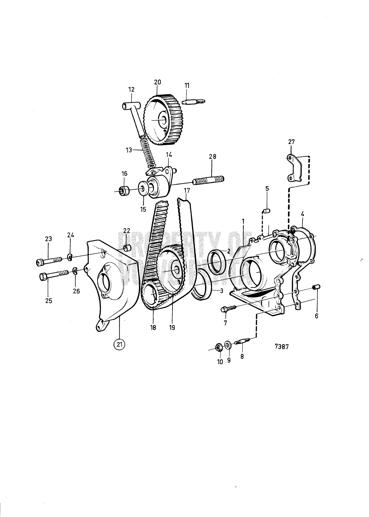

tomeriksen 16 Postad 9 Juli , 2021 (redigerade) 2 timmar sedan skrev Faderullan: En tänkbar orsak kan vara att remmen monterades för spänd eller för lös. Vet inte hur det funkar just på den motorn men när jag bytte på min bil senast spände jag remmen enligt generella nätforumråd och lite på "gehör". På VP AQ131 är det en fjäder (13) som trycker på spännrullen (14). Den går vad jag ser av ritningar inte att spänna... Dessutom står det inget i Verkstadshandboken om att spänna fjädern. (Däremot skall bulten (16) till spännrulle dras till 50 Nm) Redigerad 9 Juli , 2021 av tomeriksen Dela detta inlägg Länk till inlägg Dela på andra webbplatser
tomeriksen 16 Postad 9 Juli , 2021 (redigerade) Delar en film på den pajade kamremmen. Som ni ser har remmen naggats i kanten kan man säga. För att sedan gå av på dess svagaste punkt. Försvagningen har skett på den sida som ligger närmast motorblocket. Först tänkte jag att att själva remhugget måste ha skett vid ett tillfälle, Men eftersom remmen går i takt med maskinen så kan det ju vara något i från motorns innanmäte som påverkar remmen i varje cykel. Äh, jag vet inte, någon som har några teorier? (jag har dragit runt vevaxel och kamaxel för hand. Kamaxeln rullar jämt mellan slagen. Vevaxeln pustar och päser lite - eftersom ventilerna står fel - men annars låter det och känns det som förväntat) IMG_1338.mp4 Redigerad 9 Juli , 2021 av tomeriksen Dela detta inlägg Länk till inlägg Dela på andra webbplatser

sanktanna 276 Postad 9 Juli , 2021 Kolla att remspännarens lilla tapp går helt in i blocket. Om den sitter snett kan nog remmen nöta mot spännaren. Går även mellanaxeln lätt? Vevaxeln är det minsta hjulet. Ingemar Dela detta inlägg Länk till inlägg Dela på andra webbplatser
tomeriksen 16 Postad 10 Juli , 2021 7 timmar sedan skrev sanktanna: Kolla att remspännarens lilla tapp går helt in i blocket. Om den sitter snett kan nog remmen nöta mot spännaren. Går även mellanaxeln lätt? Vevaxeln är det minsta hjulet. Ingemar Tjena Ingemar! Tappen går in helt. Spännrullen rullar fint men ser rätt sliten ut med tanke på att den max snurrat i 40 timmar. Mellanaxeln snurrar lätt. Som att mata fram en symaskin med handen ungefär. tänderna på hjulen är mer nötta i framkant än mot motorblocket. Remmen har alltså legat rätt långt ut på hjulen i alla år. Ska montera på remmen nu och se hur den beter sig. Kan man starta motorn utan att montera på generator, vattenpump och ärmmeväxlare? Dela detta inlägg Länk till inlägg Dela på andra webbplatser
IngemarE 3 815 Postad 10 Juli , 2021 17 minuter sedan skrev tomeriksen: tänderna på hjulen är mer nötta i framkant än mot motorblocket. Remmen har alltså legat rätt långt ut på hjulen i alla år. Ska montera på remmen nu och se hur den beter sig. Om förra ägaren råkade ut för ett "plötsligt" remhaveri och du gör det efter bara ett år, så är det nog ingen bra idé att bara kränga på en ny rem. Du ser ju själv att det är mycket snett nött och att även hjulen är nötta. "Något" orsakar ju att remmen nöts på ena sidan och går av i förtid. Nu skriver du inte det men kanske gör ändå: Minst hoppas jag du byter spännrullen också, men även kollar över de andra hjulen (och lagringen/ev. glapp) i samband med rembytet. Ja, motorn brukar gå bra att provstarta utan "serviceremmen". Dela detta inlägg Länk till inlägg Dela på andra webbplatser

tomeriksen 16 Postad 15 Juli , 2021 Tack för alla svar. Spännrullen bytte jag, men den gamla såg okej ut. Den verkade också ta korrekt spänd. Hjulen är som sagt nötta i framkant, men inte slut. Får inte ihop att det bara är nött på ett ställe. Kan det inte handla om att det uppstått en skada vid påsättning? tom Dela detta inlägg Länk till inlägg Dela på andra webbplatser
IngemarE 3 815 Postad 15 Juli , 2021 29 minuter sedan skrev tomeriksen: Kan det inte handla om att det uppstått en skada vid påsättning? Visst. Men mot bakgrund att förra ägaren råkade ut för ett plötsligt kamremshaveri och den som byttes till bara gick ett år så känns det som att det är "något annat" också. Dela detta inlägg Länk till inlägg Dela på andra webbplatser
