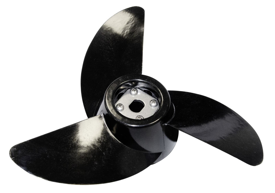

När jag kör motorn på lite högre varvtal, säg 75-100%, så uppstår ett "brölande" oljud från propellern. Skulle vilja veta varför och hur jag åtgärdar det? Försöker få med ett litet videoklipp som förklarar bättre. Jag har givetvis sökt på detta men använder antagligen fel ord för jag har inte hittat något relevant.
Nu är det väl inget egentligt problem då jag till 90% kör runt i snigelfart, men det känns som om jag vill ha koll på att allt fungerar som det ska.

Kan det vara själva propellerbladen som är lite sneda och behöver hamras till? Det kan bli konstiga vibrationer och därmed oljud då...
Först - hur mycket "räckvidd" behöver du ?  Det styr ju storleken på batteriet. Vi körde mest smygfart och klarade oss då på 18Ah blybatteri om 6 kg i 1-2h. Nu var det kanske lite, men börja där.
När det gäller ljudet så låter det lite som ett resonansljud. Elutombordarnas propellrar brukar ju inte vara något under av precision, så jag håller nog med här. Men hamras till - hmmmm, de flesta är ju av plast tror jag....
1 timme sedan skrev Torbjorn2000:
Jag tycker det låter ungefär som på min motor när dess propeller inte får jobba i ostört vatten, alltså den sitter för ytligt och drar ner luft under vattenytan.
Elmotorernas propellrar är väl för det mesta av plast?
Klart att man kan hamra på plast också, (Hammarplast),  men det känns rätt meningslöst.

Ja, den är av plast och den ser rätt symmetrisk ut i mina ögon.
Motorn vibrerar inte särskilt mycket, knappt märkbart, oavsett hastighet.
Jag har provat att sänka ner men tyckte inte att det gjorde någon skillnad? Vet inte riktigt var man "ska" ha motorn på för höjd? har inte vågat ta ner den för långt då jag är rädd för att träffa stenar och annat skit man inte ser.
Räckvidd är svårt att säga, jag skulle nog vilja kunna köra runt på mellan 50-75% i 4-5 timmar, totalt sett.
Jag gjorde tidigare i år ett test med den uppsättning jag har nu. Då kom jag 12km med reglaget på kring 60-80%. Det är med 2x 80 Ah blysyra, spänningen låg precis över 12v efteråt. Lägre än så ska man väl inte gå heller.
Procenten säger ju ingenting egentligen det vet jag, men jag har ingen aning om vad motorn drar. Specifikationerna säger inget.

Du får nog experimentera med hur långt ned du kan sänka motorn.
Det blir väl att ha den djupare på kända vatten, och ta upp den nära vattenytan när det grundar upp.

Så det finns inga nackdelar med att ha den långt ner, gällande effektivitet/framdrivning?
1 timme sedan skrev pedalhink:
Nej, annat än att gå på grund. Men du får ju anpassa dig till vattendjupet.
Jo ergonomin kan bli lidande när rorkulten hamnar långt ned....

https://www.designboom.com/technology/toroidal-propellers-quiet-efficient-alternatives-aerial-marine-sectors-01-27-2023/
Det bildas kavitation för att vattnets tryck minskar nära propellerbladens spetsar, vilket skapar mycket av ljudet för alla sorters propellrar (helikoptrar, båtar, drönare).
Rätt nyligen har dom uppfunnit toroidala propellrar (se länk) som inte har någon spets utan det är 100 % blad. Därmed undviker man kavitation, vilket innebär att ljudnivån sänks.
Kan väl vara nåt sånt ljud du hör också, gissar jag.
