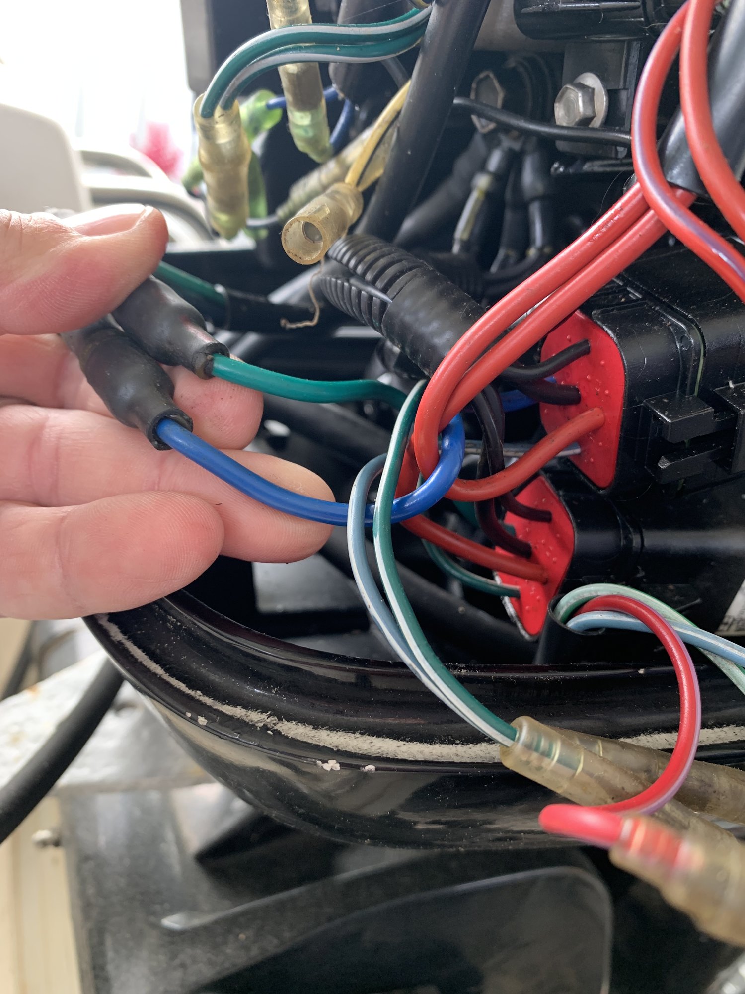

Tack dina svar. Hände en sak i livet förra året så släppte allt. Nu är jag igång igen och försökte förstå vad du menar att jag skall mäta.
Skall jag mäta ampere, volt eller motstånd  mellan grön och blå?
Bifogar en bild
/C
