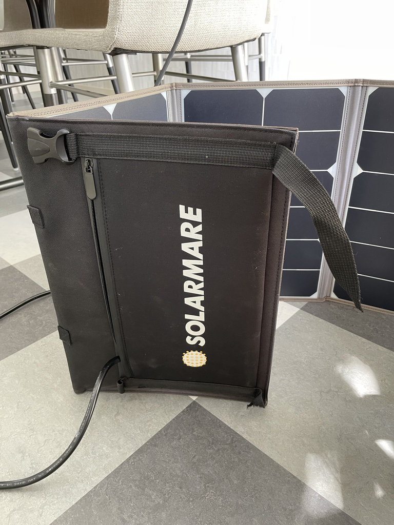

Nettan1111 10 Postad 21 Juni , 2021 2019 Juni Köpte vi en Solarmare 120W viksolcells matta samt Solarmares MMPT 10A regulator utan förmonterad stickpropp (175*40cm = 6plattor som viks ihop som ett dragspel). Vi är inte speciellt elkunniga så vi lägger här till installation av ett proffs som sätter in en speciell "grövre solcellsstickpropp" m uttag och dragning av rätt tjocklek på kablar fram till regulatorn och batteribanken (blev även en BMV battery monitor för övervakning av el in /ut också) .... VI har knappt rört mattan och har valt att ha den framme utlagd innanför framrutan. (den har även underhållsladdat batterierna på vintern då vi har en genomskinlig presenning) Nu känns det superkonstigt att en solcellsmatta inte tål solen ? Tyget samt dess nylonremmar har börjat gå av "ätas upp av solen" samt att vi nu inser att det är något diffust glapp i mattan på något ställe då vi tagit hem den och mäter med voltmeter.( MMPT visar ingen sol in där på plats i båten eller när den ligger vanligt platt ner). Mattan kan plötsligt ge någon volt om man rör runt på de 6 plattorna lite alltså "veckar dem lite olika" .... Så trist att det var så d å l i g kvalitet på Solarmare vikmattan, fungerade precis 2 säsonger. Nu satsar vi antagligen på en vanlig rak flex solcell istället finns 110W.. så fram med nya 1000lappar igen ... ;-( ....Vill bara dela med mig av upplevelsen. Ha en fortsatt fin sommar ! Dela detta inlägg Länk till inlägg Dela på andra webbplatser
Mackey 4 866 Postad 21 Juni , 2021 1 timme sedan skrev Nettan1111: VI har knappt rört mattan och har valt att ha den framme utlagd innanför framrutan. (den har även underhållsladdat batterierna på vintern då vi har en genomskinlig presenning) Nu känns det superkonstigt att en solcellsmatta inte tål solen ? Tyget samt dess nylonremmar har börjat gå av "ätas upp av solen" samt att vi nu inser att det är något diffust glapp i mattan på något ställe då vi tagit hem den och mäter med voltmeter. fungerade precis 2 säsonger. Det känns ju absolut som ett ursprungligt fel att tyget inte tål sol. Du skriver att ni "knappt rört mattan" så det lutar ju också mot att det är ett ursprungligt fel. Enligt konsumentköplagen kan man reklamera ett köp tre år efter inköpsdatum, så det kan ju vara värt att få panelen lagad av den som sålt den till er. Läs mera här, https://www.hallakonsument.se/lagar/konsumentkoplagen 1 Dela detta inlägg Länk till inlägg Dela på andra webbplatser
gusvo085 117 Postad 21 Juni , 2021 Helt klart fel på varan, värt att bråka om Dela detta inlägg Länk till inlägg Dela på andra webbplatser
Eld- 587 Postad 21 Juni , 2021 Sant som skrivits ovan. Samtidigt skulle jag nog säga att den typen av produkt knappast är avsedd för kontinuerlig användning. Dela detta inlägg Länk till inlägg Dela på andra webbplatser

Mackey 4 866 Postad 21 Juni , 2021 5 timmar sedan skrev Eld-: Sant som skrivits ovan. Samtidigt skulle jag nog säga att den typen av produkt knappast är avsedd för kontinuerlig användning. Det kan jag ju hålla med om, men samtidigt borde ju tyget på en solpanel tåla sol. En motorbåt körs ju rätt korta stunder varje dag så nog borde panelens tyg tåla rätt mycket sol. Kanske borde det stå i instruktionsboken att solpanelen inte tål sol. 😛 Om den inte ska användas kontinuerligt så ska den ju istället vikas ihop och vikas ut dagligen. Som den nu använts har den ju vikts ut och ihop ett fåtal gånger som jag förstått det och ändå har det blivit glappkontakt. Dela detta inlägg Länk till inlägg Dela på andra webbplatser
Fredric_sthlm 16 Postad 30 Juni , 2021 Jag har motsvarande 150W sedan ett år tillbaka, använts frekvent när jag är ute med båten och min ser helt ny ut. Supernöjd med min. Det är väl självklart att den blir solblekt om du har den framme året runt! Inte meningen att den ska vara under solen för jämnan. Har du inte landström/ batteriladdare vid hemmahamnen? Avseende kontakten så rekommenderar jag istället dessa https://www.erlandsonsbrygga.se/Hemsida/El___Laddning/Solcell_Vindkraft/Solcell_Regulator/MC4-KONTAKT_2-PACK_HANE_HONA_IP68?id=05776 Dela detta inlägg Länk till inlägg Dela på andra webbplatser
