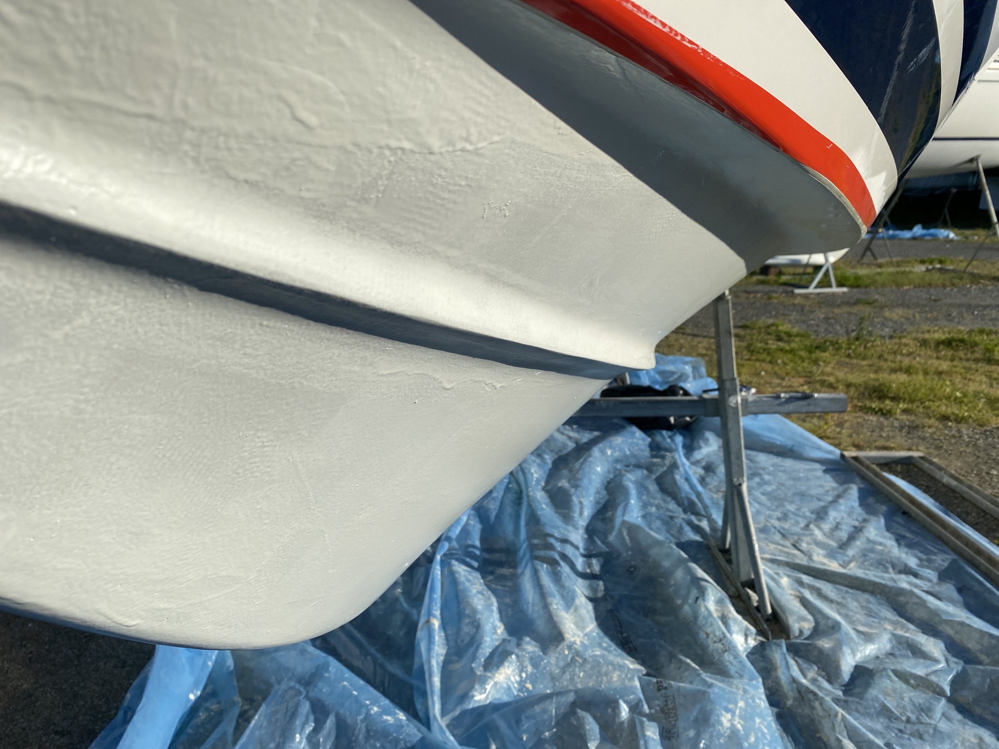

johan_sjobjorn 212 Postad 16 Juni , 2021 Efter att ha slitit med att slipa, spackla och ge övrig kärlek till båtens underdel drog jag ikväll på första lagret epoxy. Epoxyn är Hempel light primer och jag blandade i 15% förtunning enligt rek. för första lagret färg. färgen kom på efter mkt slit men jag känner väl att det förstörts lite av det dina grundarbetet. Det blev rinningar här och där och färgen torkade så fort så bör jag försökte fixa saken klibbade rollern och släppte tussar så det blev inte direkt bättre. några tips från kunniga epoxymålare : skall jag låta det härda (ca 48h) och sen slipa till omjämnheter eller skall jag gå på med nästa laget och vänta med sånt fix tills sista lagret ? skall man ha mer thinner när det är varmt ? kan pensel vara än bättre lösning ? De filmrollers jag har släpper en del ludd. tacksam för alla tips Dela detta inlägg Länk till inlägg Dela på andra webbplatser
Peter_K 4 283 Postad 16 Juni , 2021 (redigerade) Jag hade slipat om det är rinningar och ludd i färgen. Man vill inte ha ludd i ett tätskikt. Är du SÄKER på att man skall förtunna epoxygrund? Det låter helt fel i mina öron. Du får ju inte på ”rätt” tjocklek då, och borde behöva lägga fler lager. Och hur gör man för att inte få ludd i färgen? Jo, innan man använder rollern tvättar man den med en droppe diskmedel eller tvål och vatten, och låter torka. Då luddar den inte sedan. Bra va? 🙂 Redigerad 16 Juni , 2021 av Peter_K 1 Dela detta inlägg Länk till inlägg Dela på andra webbplatser
johan_sjobjorn 212 Postad 16 Juni , 2021 7 minuter sedan skrev Peter_K: Jag hade slipat om det är rinningar och ludd i färgen. Man vill inte ha ludd i ett tätskikt. Är du SÄKER på att man skall förtunna epoxygrund? Det låter helt fel i mina öron. Du får ju inte på ”rätt” tjocklek då, och borde behöva lägga fler lager. Och hur gör man för att inte få ludd i färgen? Jo, innan man använder rollern tvättar man den med en droppe diskmedel eller tvål och vatten, och låter torka. Då luddar den inte sedan. Bra va? 🙂 Tack , skall tvätt mina rollers. ja det skall / vara thinner i den primern i första skiktet. Målar man på ett poröst / sugande material som slipad gelcoat skall man ha thinner i det första lagret enligt instruktionerna. Därefter skall man inte ha det. problemet var att det torkade så snabbt så när jag försöker fixa rinningar klibbade färgen. Jag plockade bort alla tussar jag så. De uppstod bör man förstörde fixa till och färgen hade hunnit börja klibba Dela detta inlägg Länk till inlägg Dela på andra webbplatser
Peter_K 4 283 Postad 16 Juni , 2021 3 minuter sedan skrev johan_sjobjorn: Målar man på ett poröst / sugande material som slipad gelcoat skall man ha thinner i det första lagret enligt instruktionerna. Jag tror inte slipad gelcoat är en porös/sugande yta, utan jag tror man menar t ex plywood. Gelcoat suger inte speciellt mycket, utan är tvärt om väldigt o-sugande. Oavsett, nu är det gjort, men framöver borde det funka bra utan förtunning. Jag hade som sagt försökt slipa bort rinningen innan kommande lager. Dela detta inlägg Länk till inlägg Dela på andra webbplatser

johan_sjobjorn 212 Postad 17 Juni , 2021 För att få något att relatera till. Rinningar är främst runt steglitser. Vad gäller luddbitar handlar det om en handfull och får att skrapa bort med naglarna nu när färgen fort.f är lite mjuk. dags för laget 3 nu Dela detta inlägg Länk till inlägg Dela på andra webbplatser
pseudonym 1 167 Postad 17 Juni , 2021 Epoxy har jag alltid använt skumroller och bytt lite oftare istället då dom har en tendens att svälla. Men den där botten ser inget vidare ut, det där sänker nog farten med nån knop så ojämn som den är. Dela detta inlägg Länk till inlägg Dela på andra webbplatser
johan_sjobjorn 212 Postad 17 Juni , 2021 3 timmar sedan skrev pseudonym: Epoxy har jag alltid använt skumroller och bytt lite oftare istället då dom har en tendens att svälla. Men den där botten ser inget vidare ut, det där sänker nog farten med nån knop så ojämn som den är. Ojämnheterna är från epoxyn tyvärr 😞. Blir väl till att slipa eller spackla innan bottenfärgen åker på. Dela detta inlägg Länk till inlägg Dela på andra webbplatser

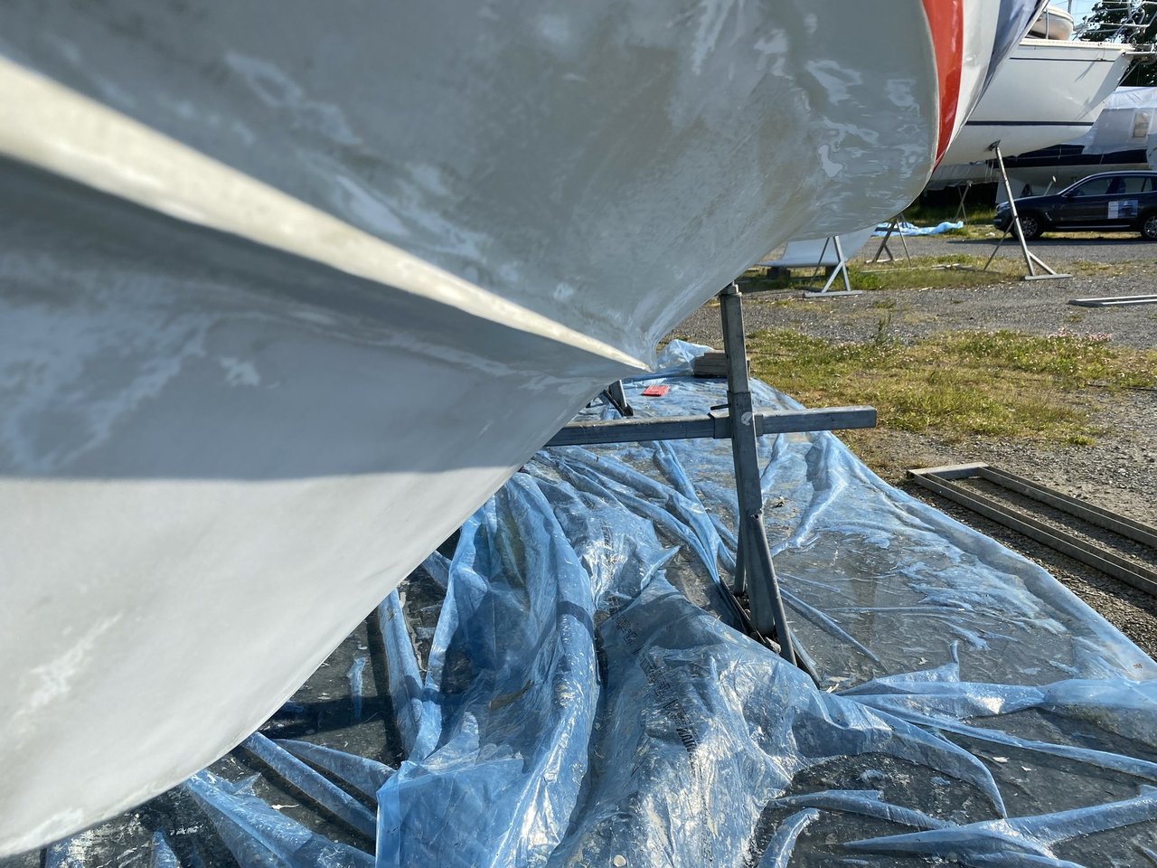

johan_sjobjorn 212 Postad 19 Juni , 2021 Igår skar / skrapa jag bort större rinningar och luddbitar och la epoxy spackel över. Det härdar snabbt vid 30 C så idag blir det en slipning och efterföljande tvätt innan nästa 4:e lagret åker på. efter att ha läst på lite tror jag att den höga temperaturen gjort att färgen härdat snabbare än vad jag hunnit applicera den. Därmed har det gått väl snabbt (slarvigt) och när färgen dessutom börjat klibba har rollern börjat släppa ludd. idag kommer jag dela upp burken i ca 4 delar och även byta roller oftare. Då slipper jag förhoppningsvis addera förtunning för att upprätthålla viskositeten. Dela detta inlägg Länk till inlägg Dela på andra webbplatser
Peter_K 4 283 Postad 19 Juni , 2021 Så här: - Om det är varmt blir det ojämnt. - Om det är rätt temperatur blir det bättre. Du skall därför inte lägga på färgen på en kväll när skrovet värmts upp i solen. Lägg istället på färgen på morgonen, så kommer den flyta ut bättre. 1 Dela detta inlägg Länk till inlägg Dela på andra webbplatser
johan_sjobjorn 212 Postad 19 Juni , 2021 4 minuter sedan skrev Peter_K: Så här: - Om det är varmt blir det ojämnt. - Om det är rätt temperatur blir det bättre. Du skall därför inte lägga på färgen på en kväll när skrovet värmts upp i solen. Lägg istället på färgen på morgonen, så kommer den flyta ut bättre. Tack! Skall tänka på det. Trodde värmen skulle vara fördelaktig (många har ju haft problem med epoxymålning för det varit för kallt). Hade dock inte räknat med att det skulle bli 30 C såhär i juni. Dela detta inlägg Länk till inlägg Dela på andra webbplatser
Peter_K 4 283 Postad 19 Juni , 2021 (redigerade) 6 minuter sedan skrev johan_sjobjorn: Tack! Skall tänka på det. Trodde värmen skulle vara fördelaktig (många har ju haft problem med epoxymålning för det varit för kallt). Hade dock inte räknat med att det skulle bli 30 C såhär i juni. Ja, vanligtvis är man ju igång så tidigt med båtfixet att det ibland är minusgrader, och då är det ett problem med att det är för kallt, eftersom man vill ha fem grader eller varmare. Optimal temperatur är ju +20 grader C. Dessutom vill man aldrig stå i solen och måla. Redigerad 19 Juni , 2021 av Peter_K Dela detta inlägg Länk till inlägg Dela på andra webbplatser

johan_sjobjorn 212 Postad 19 Juni , 2021 (redigerade) Nu fick jag bita i det sura äpplet för jag klantade till med med det första laget. Spacklat och slipat för att få till det, sist tvättat av allt damm. Det är inte perfekt men jämnare än innan. Inför nästa lager skall jag ta till mig lärdomarna. Blanda flera små batcher, ha koll på temperaturen, röra om då och då, byta rollers oftare och inte gå vidare förrän det är slätt och fint osv. Redigerad 19 Juni , 2021 av johan_sjobjorn Dela detta inlägg Länk till inlägg Dela på andra webbplatser
