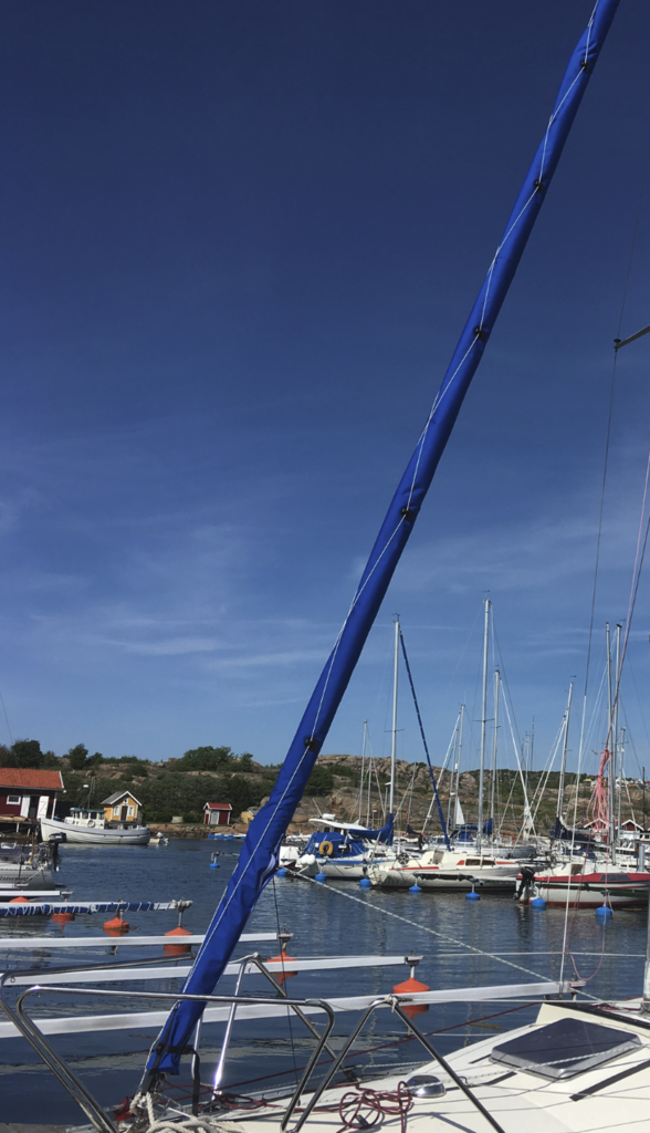

Jag sydde ett eget kapell, men när seglet är inrullat är det ju inget som skiljer CU-rulle från "vanlig" rulle. Seglet är lika inrullat oavsett. Så vanliga kapell lär funka bra.
Just det jag minns den tråden där folk skällde på att du revade med rullen :-). Men det vore ju toppen om det är möjligt i någon mån. Hur gick du till väga för att sy ett kapell? Blev du nöjd?

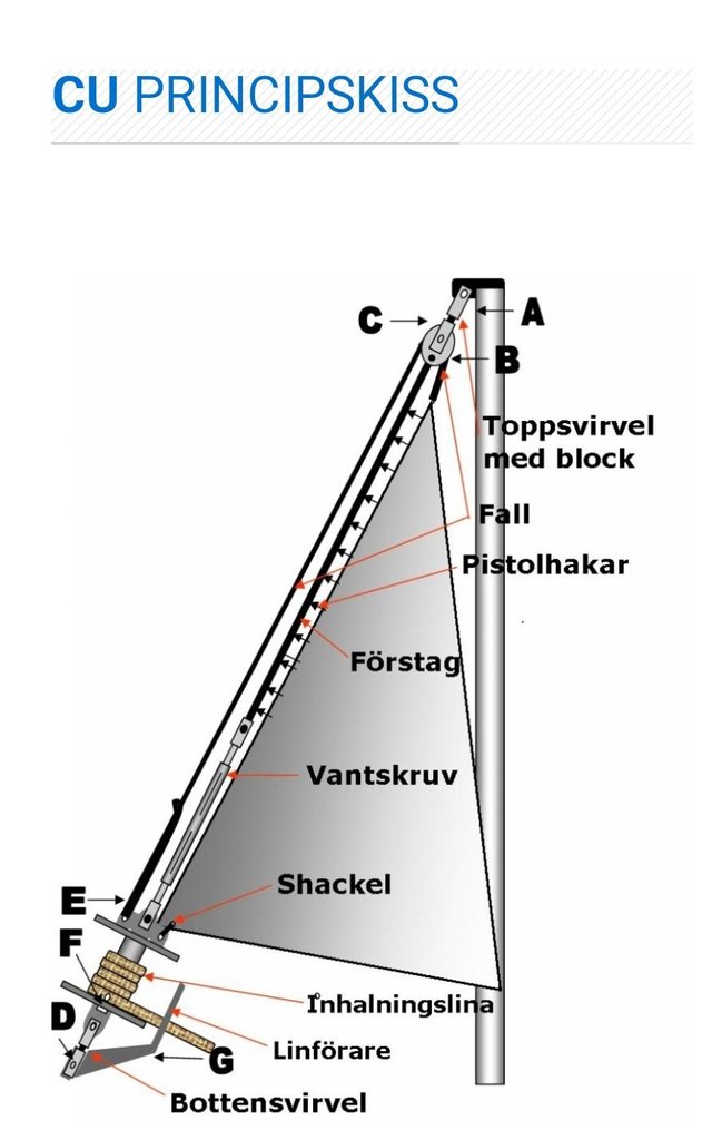

Laddar upp en bild för de som inte är riktigt är med på vad vi talar om. Personligen är jag väldigt förtjust i systemet, det har flera fördelar, men också några orosmoln. Det första jag gillar (som kanske inte den här modellen har) är att man kan ha en "ändlös" lina (loop) vilket gör segelbyte enkelt då du inte behöver veta hur många varv lina det ska vara på rullen. Det andra är att man kan hissa och hala seglen på normalt sett, vilket gör segelbyten väldigt enkla. För det tredje om man inte orkar/lyckas rulla in seglet så kan man släppa ut det och hala ned seglet.
Jag har två orosmoln med systemet, dels hållfasthet och tröghet/friktion. På ett vanligt rullsystem så har man ett intakt förstag som allt roterar runt. Här har du flera svirvlar som delar av förstaget vilket gör mig osäker på hållfastheten (och väldigt trist om ena går av). Det andra är att på ett vanligt rullsystem så kan du spänna förstaget utan att det påverkar in/ut rullning nämnvärt . Här borde ökad belastning göra det allt svårare för svirveln att fungera utan ökad friktion.
Normalt brukar man räkna med att du kan rulla in fock/genua ca 30% utan större förlust i seglets egenskaper. Med det här systemet troligtvis något mer, förutsatt att du använder mjuka tyghakar, eftersom du slipper aluminiumprofilen på förstaget.

Kapellet sydde jag genom att kolla lite på hur "färdiga" kapell var konstruerade. Framför allt snodde jag friskt från upplägget med två sicksackande spännlinor från botten upp till en elastisk lina som kniper åt i toppen och som också drar ihop hela kapellet runt seglet för att minimera att det fångar vind och fladdrar. En öppet startbar dragkedja längs hela kapellet, som i sig i princip bara var en väldigt avlång rektangel. Köpte allt som behövdes för att göra den från en butik i norra Kungälv. Sydde på farmors gamla Bernina från tidigt 60-tal. Ingen optimal maskin för ändamålet, eftersom den var för svag, så jag handmatade nog 60-70 procent av alla stygn! Men det blev bra och kapellet funkade fint de två säsonger vi använde det. Arbetsinsatsen för min del var kanske 10-12 timmar.
Det nya seglet hade UV-skydd insytt, men Boding anade nog inte att inrullningen blir lite annorlunda på en CU-rulle utan de sydde på vanligt vis. På CU-rulle dras seglet in mindre i mitten, vilket gör att UV-skyddet får en glipa som en spiral hela vägen upp. Därför kändes kapell nödvändigt.

Otroligt imponerande sömnadsinsats! Pallar du lista vad du köpt i mån av material (bild 1) så vore jag mycket tacksam?
Och för någon som aldrig kommit i närheten av en rullfock (men är intresserad av CU-lösningen), hur får du upp kapellet?
2 timmar sedan skrev imrik:
Spinnakerfallet använder man för att hissa kapellet då det sitter ovanför förstagsinfästningen.
