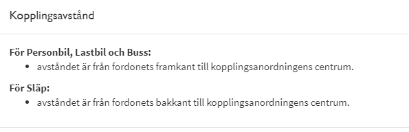

Finns ingen sådan uppgift på trailers. Kollade en Fogelsta 80-trailer nu;
Mja, kopplingsavståndet är ju angivet. Huruvida ändring leder till krav på ny regbesiktning vet jag fortfarande inte.
Men, mitt är angivet till 4150mm. Jag var precis ute och mätte enligt "nationellt", som gäller för min, och det är bara 3950mm. Precis de 200 jag vill flytta och troligen orsak till varför det inte är bra idag. Trailern har varit sån sen jag köpte den och förre ägaren fick den besiktigad innan jag tog över, så så värst noga med mätningen kan de inte ha varit...

Nu har jag kollat 2 nya Brenderupvagnar och båda har sin totallängd som "Kopplingsavstånd" i Transportstyrelsens data. Och det stämmer ju då med nuvarande definition som kanske är ändrad genom åren.
Ok, då klarnar det lite. På min gamla från 2005 är det nationellt angivet, från kopplingscentrum till axelcentrum. På nyare (eu?) är det som du skriver då och axeln kan flyttas.
