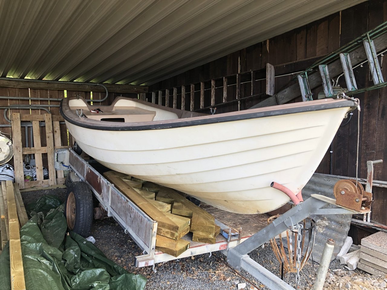

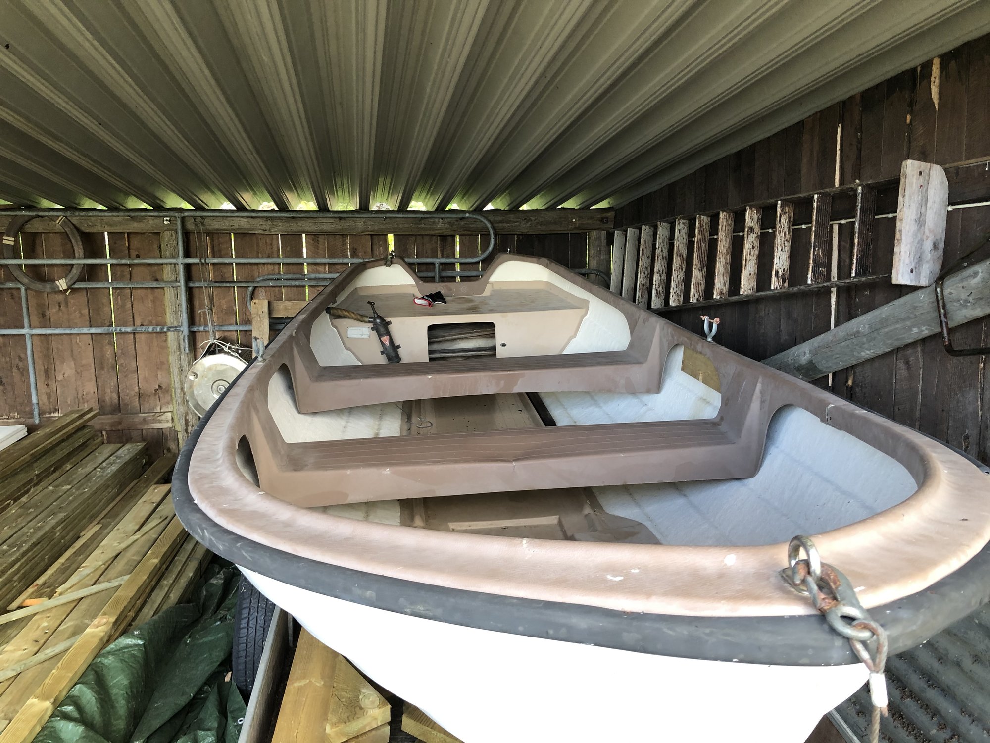

jpar 0 Postad 28 April , 2021 Hej på er, Vilken motorstorlek hade ni rekommenderat till denna plasteka? Eftersom skrovformen ser ut som den gör så är det ju inte någon planande båt. Räcker en 6hk eller ska man satsa på en 10hk tex? Det blir ju ganska stor viktskillnad mellan 6hk och 10hk och jag vet inte vad som är lämpligast? Eftersom den inte kommer att plana så kanske det inte spelar så stor roll? Samtidigt har jag förstått att det är ganska stor skillnad på ljudnivå med 1st eller 2st cylindrar så en 10hk kanske blir bekvämare? Eller kommer den bara att gräva ned sig? Sista frågan; jag har fått tips om att testa trimfena/hydrofoil på motorn för att den ej ska gräva ned sig lika mycket, tror ni det är en bra ide på denna typ av båt? Lång rigg är det som gäller på denna ekan om jag lyckats läsa på korrekt? Ha det så gott, Pär Dela detta inlägg Länk till inlägg Dela på andra webbplatser
Paul_Schtek 73 Postad 28 April , 2021 En crescent 42? https://www.sokbat.se/Modell/crescent/42 Det går nog bra med en 6 hk. Dela detta inlägg Länk till inlägg Dela på andra webbplatser
raol 2 497 Postad 28 April , 2021 6 hk utombordare fick upp vår förra segelbåt, 7.8 m lång och runt två ton, i 6.8 knop på platt vatten och runt 5 knop rakt mot vinden i 10 m/s och 60-70 cm våghöjd. Måste räcka till och bli över på en eka! Dela detta inlägg Länk till inlägg Dela på andra webbplatser
jpar 0 Postad 28 April , 2021 Tack för hjälpen! Och stort tack för att ni identifierade båten till en Crescent 42. Jag har inte sett någon märkning nånstans så jag har inte vetat vad det är för båt eller årsmodell. Rek motor är 5-8hk och enligt andra trådar här på forumet så är det lämpligt att inte sätta på något större än det. Ha det gott! Pär Dela detta inlägg Länk till inlägg Dela på andra webbplatser
ChristerN 2 724 Postad 28 April , 2021 Har också en Crescent 42, äldre och i mycket sämre skick än din. Har haft en 8 hk Honda 4-takt lång rigg (fick den billigt) på den och den grävde ner aktern rejält. Gick inte att se framåt. Satte på hydrofoils på antikavitationsplattan och då gick den bättre. Max 6 hk, kanske mindre, skulle jag föreslå. (Nu står motorn i ett förråd och båten ligger på land sedan många år. Barnen som först lärde sig ro i den båten och sedan fick viss sjövana med motorn på har nu "vuxit ur" ekipaget och det är bara min styris eller större båtar som gäller.) 2 Dela detta inlägg Länk till inlägg Dela på andra webbplatser

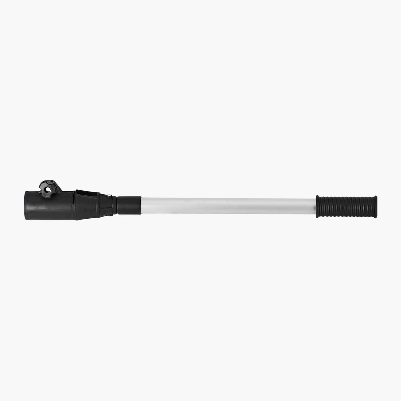

No_jah 452 Postad 16 Augusti , 2023 Jag kan rekommendera att använda rorkultsförlängare så att du kan sitta på främre sätet när du kör. https://www.biltema.se/bat/batmotor/styrning/forlangningsarm-till-utombordare-2000024265? Dela detta inlägg Länk till inlägg Dela på andra webbplatser

Jorgen01 489 Postad 17 Augusti , 2023 3 timmar sedan skrev Frutty: Tack igen för all information! Då ska jag flytta in pinnen och se hur det blir. Blir nog en fisketur ikväll så ska jag ta och prova 🙂 . Jag får klura lite på Hydrofoilsen, eventuellt kan man ju prova en rorkultförlängare en vända och blir jag inte nöjd lämna tillbaka den. Får se hur jag gör… Tag ett lämpligt vp-rör och trä över rorkulten och testa, fungerar detta så köper du en förlängare. 1 Dela detta inlägg Länk till inlägg Dela på andra webbplatser
