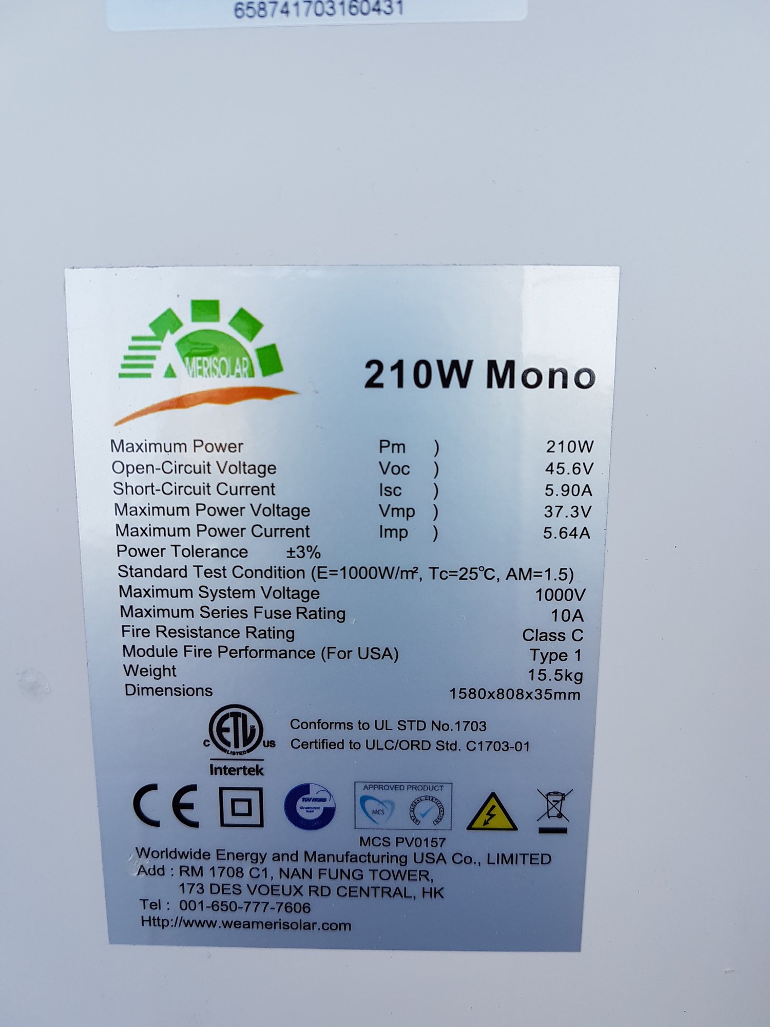

Gurrika 0 Postad 14 April , 2021 Hej min solcell är på 210 watt och producerar 24 volt. Är det något problem för regulatorn att ta ner det till 12 volt och blir det då eventuellt för löst gällande laddningen? Dela detta inlägg Länk till inlägg Dela på andra webbplatser
Kane 990 Postad 14 April , 2021 Normalt sett inte, de flesta regulatorer klarar ett stort spänningsområde. Kolla specen på din. Dela detta inlägg Länk till inlägg Dela på andra webbplatser
Gurrika 0 Postad 14 April , 2021 Tack för svar. Har lite svårt att tyda de tekniska data som står på baksidan av solcellen. Vet du om colcellen levererar mindre spänning då regulatorn tar ner det till 12 volt? Dela detta inlägg Länk till inlägg Dela på andra webbplatser
sajjen 200 Postad 14 April , 2021 Så länge din regulator har en maximal inspänning som är högre än din solpanels tomgångsspänning, 45,6V vid 25C säg 50V för att vara säker, så är det lungt. Är din regulator av PWM-typ kommer du få långt under 210W ur den. Har du en MPPT-regulator så kan vi med 95% säkerhet säga att den är kompatibel med både din panel och ett 12V-batteri, men det för att vara helt säker så kan det ju vara värt att kolla upp. Med en MPPT-regulator får du full effekt ur panelen, oavsett om den är kopplad till ett 24V eller ett 12V-batteri. 2 Dela detta inlägg Länk till inlägg Dela på andra webbplatser
Kane 990 Postad 14 April , 2021 3 timmar sedan skrev Gurrika: Tack för svar. Har lite svårt att tyda de tekniska data som står på baksidan av solcellen. Vet du om colcellen levererar mindre spänning då regulatorn tar ner det till 12 volt? Det är regulatorns spec. du skall kolla. Dela detta inlägg Länk till inlägg Dela på andra webbplatser

Georg_Ohm 5 130 Postad 16 April , 2021 2021-04-14 vid 21:06 skrev sajjen: Har du en MPPT-regulator så kan vi med 95% säkerhet säga att den är kompatibel med både din panel och ett 12V-batteri, men det för att vara helt säker så kan det ju vara värt att kolla upp. Med en MPPT-regulator får du full effekt ur panelen, oavsett om den är kopplad till ett 24V eller ett 12V-batteri. Det är inte säkert att alla PWM-regulatorer klarar av den spänningen. Jag har kopplat två paneler i serie till en MPPT-regulator och det kan bli bortåt 35 volt och det är inga problem. 2021-04-14 vid 21:31 skrev Kane: Det är regulatorns spec. du skall kolla. Just det! Det är viktigt. Men det är väl inte så att du köpt en panel med 60 celler, dessa är avsedda att kopplas in i serie-parallell till elnätet, ger för hög spänning för ett 12 voltssystem och för låg spänning för att 25 voltssystem. Läs mer här: https://24volt.eu/solcell.php 1 Dela detta inlägg Länk till inlägg Dela på andra webbplatser
