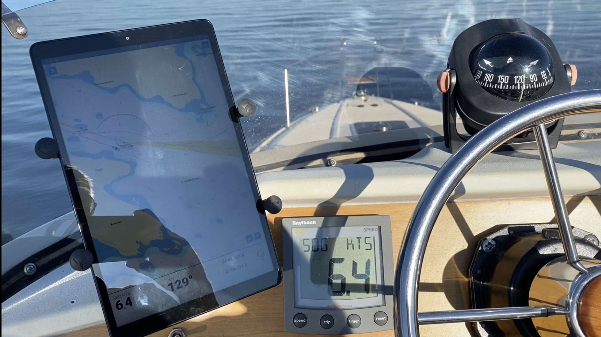

Beror ju helt klart vilken båttyp man har, på min förra båt med skyddad förarplats nyttjade jag mest surfplattan, plottern körde jag i inzoomat läge.
På nuvarande båt köpte jag två st surfplattor och monterade fast 90graders usb-c vinklar för laddning. Räcker för att dom skall ligga stabilt trots hög sjö.
Plockar upp en platta på fly när det är finväder, samt tfn i fäste på höger sida(ej i bild). Då klarar man även om solen lyser från fel vinkel.
En riktig plotter är ju fint, men man kommer långt med bara mobilen idag.😀
E213EBB1-DA9B-4F00-A5C7-4B4A02AFF2E5.thumb.jpeg.6445f5aac5cc6682cd549e5b6590a81f.jpegD5445A5F-0BE5-460D-B3CB-0FCD964B780B.thumb.jpeg.ef7fe8a3d1cfb40723c56c69a8e6ec97.jpeg

Det går ju  bra att navigera med surfplatta, inget fel med det, men litet kompromiss blir det ju, det syns ju på @lp75s bild hur det blir reflexer och skuggor, men den paddan kunde ju flyttas.
Navigatorer, plottrar får ju också reflexer i displayen, men jag vet inte hur det går till, men dom reflexerna blir inte lika störande, iallfall inte i min Garmin som ibland får följa med till den yttre styrplatsen, där det är svårt att se telefonen och surfplattans information i solskenet.
Jo helt klart är det bättre med en riktig plotter, syns dock bättre i verkligheten än på bild. Sen går det vinkla om och har man en till skärm på andra sidan(annan vinkel mot solen) har det inte varit ett problem. Lägger oftast en rutt och då tycker jag man åker rätt tryggt.
