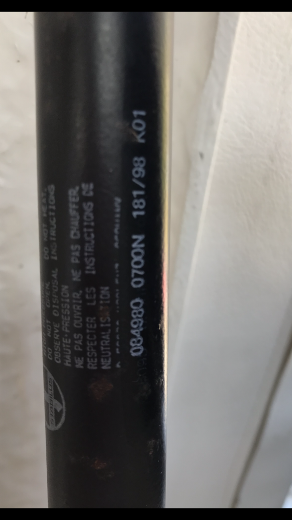

Va ute i båten idag, löste sig! Tog bort den andra dämparn som suttit lite tight till och där va texten kvar. Om jag förstått det rätt så behöver jag köpa två nya dämpare med 700n.

Du har ju märket på gasdämparen där också. Samt numret. Stabilus 181/98.
Produktnumret är 084980.
