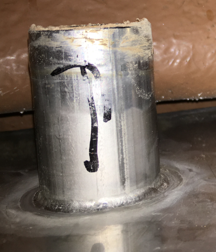

Täppa igen gammalt 38 mm slangstos på septitank?
Båten vi haft sedan 2017 hade varken vi eller tidigare ägare lyckats tömma septitanken via däckstömningen på normalt sätt (vi har lyckats med en kladdig skarvning med en 1/2 tum slang som går ned till botten av tanken....).

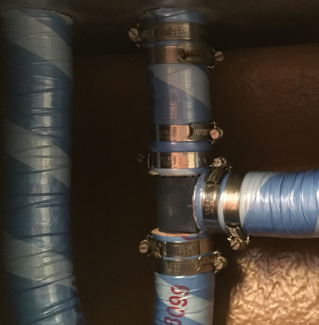

I samband med byte av skrovgenomföringarna byggde jag om däckstömningen så att den nu går via en T koppling under tanken och nu fungerar det att suga ur tanken.
Bilden nedan visar slangstos utan min tillfälliga tätning som jag nu vill lösa dvs få en gastät plugg/lock
(tanken sitter inbyggd så att ta ur den och svetsa igen är inte en option).

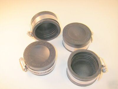

på "ebay.de" fann jag en gummitätning från Frenco som heter QWIK QC101 som verkar passa till 38 mm stos (1-1/2 tum) och den borde vara gastät......
Gummilocket är billig, det som kostar är transporten från US,  totalt ca 200 SEK.
(rörfokus säljer den för 499 kr vilket svider lite granna i plånboken för en gubbe med skotskt mindset.)
Finns det andra doftsäkra ideer?

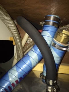

Påminner om den tillfälliga lösningen som jag tänkte ersätta med en lättare lösning,
mässingen väger en del.
Jag tyckte det du hitta på eBay såg smidigt ut.

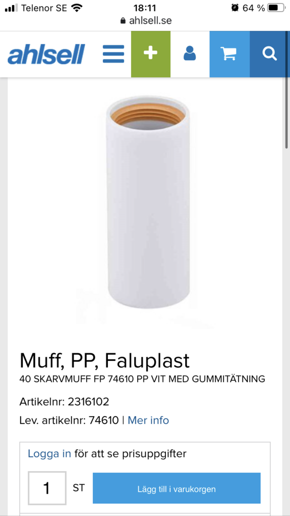

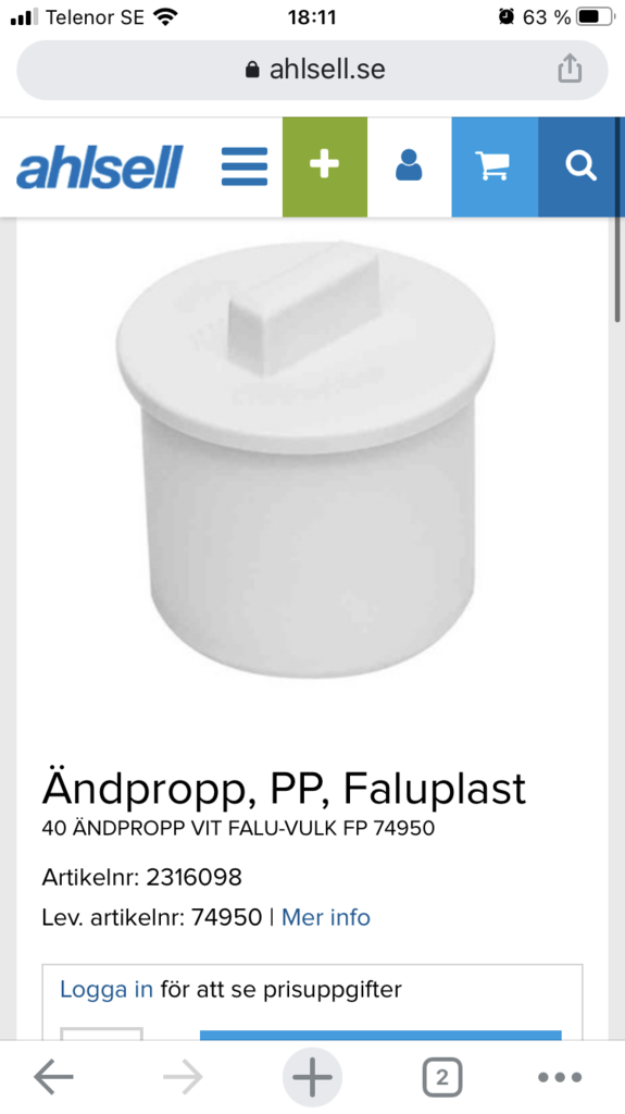

Annars kan du ta en faluplast 40 muff och en 40propp. Du får givetvis limma muffen mot din 38mm anslutning.
Att jag svetsar en plåt i änden på en typ 50 mm långt 38 mm rör.
Så tar du en stump septikslang och fyra rostfria slangklammor.
Kleta först i lite typ packningsklister i ändarna på slangen.
Det kostar dig 100 riksdaler plus frakt.
Och blir kanon.

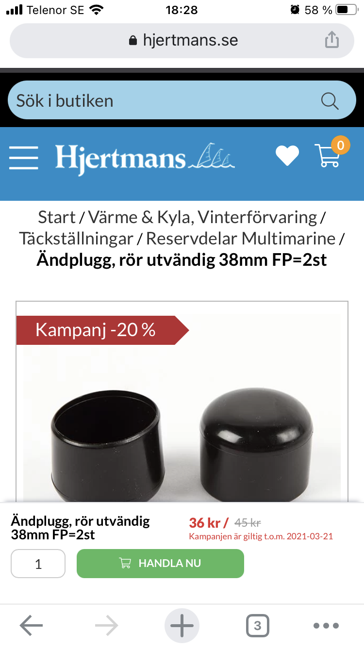

Hitta även det här. Komplettera med slangklämma. 36kr + frakt. Om det nu inte är hårdplast 🤔
Redigerad av Cobalt233
1 timme sedan skrev skippeer:
Tycker denna lösning du redan gjort är gedigen och bra. Varför krångla med att byta den?
Om du är orolig för vikten kanske du kan banta ett hekto eller två.....😁
Tack för tipsen.
Nuvarande tillfälliga lösning är doftsäker men lite klumpig, får fundera på alternativen .....
Den "tillfälliga lösningen" ser ut att vara möjlig att korta några cm.
Jag tycker också den ser gedigen och bra ut.
Redigerad av Wingan
slangstumpen blev onödigt lång, ville inte riskera kontakt mellan rf slangstos på tank och mässing slangstoset. ränderna av försiktighet går inte ur en zebra🙂
"Försiktighet är en dygd", håller med. Men mässingstosen kan man kanske korta? Och sedan mäta noga så att man får ca 5 mm spalt, då bör man vara säker.
