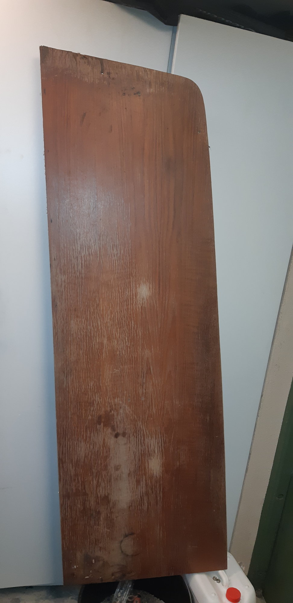

Skeppskatten1 34 Postad 16 Mars , 2021 Rutan i akterruffen har tagit om vatten o förstört toppskivan. Tips mottages tacksamt . Mvh Per Dela detta inlägg Länk till inlägg Dela på andra webbplatser
Peter_K 4 336 Postad 16 Mars , 2021 Värme och skrapa, bort med all lack. Slipa lätt för hand Betsa i samma kulör som träslaget (teak?) Lacka många lager med mellanslipning. 1 1 Dela detta inlägg Länk till inlägg Dela på andra webbplatser
Georg_Ohm 5 037 Postad 16 Mars , 2021 1 timme sedan skrev Peter_K: Värme och skrapa, bort med all lack. Slipa lätt för hand Betsa i samma kulör som träslaget (teak?) Lacka många lager med mellanslipning. Det är lätt att slipa igenom översta lagret av fanéren, så var försiktig! I ändträt kan du se hur tunna de olika lagren är. Men gå på med värmepistol och skrapa, prova på baksidan först, utifall så vet du hur mycket effekt du kan värma på med. Man värmer tills lacken bubblar litet lätt, då passar man på att skrapa, i fibrernas riktning, blir det för mycket värme är det risk att man får brännmärken i träet. 1 Dela detta inlägg Länk till inlägg Dela på andra webbplatser
Skeppskatten1 34 Postad 16 Mars , 2021 Den är tyvärr bortom all räddning då på ena änden faneren lossnat o murket. 1 Dela detta inlägg Länk till inlägg Dela på andra webbplatser
Georg_Ohm 5 037 Postad 16 Mars , 2021 4 minuter sedan skrev Skeppskatten1: Den är tyvärr bortom all räddning då på ena änden faneren lossnat o murket. Ja så är det väl bara att använda skivan som mall och såga till en ny. Ny sådan skiva kan finnas hos båttillbehörsbutiken, eller hos någon trävarufirma som säljer ädelträ. 1 1 Dela detta inlägg Länk till inlägg Dela på andra webbplatser
Peter_K 4 336 Postad 16 Mars , 2021 8 minuter sedan skrev Skeppskatten1: Den är tyvärr bortom all räddning då på ena änden faneren lossnat o murket. OK. Då finns två alternativ som jag anser är vettiga. 1. Ta bort löst fanér, spackla skadan och måla skivan i en trevlig kulör. 2. Köp en ny bit plywood, såga till den med den gamla som mall, behandla enligt mitt första inlägg, minus lackskrapning och bets. 1 Dela detta inlägg Länk till inlägg Dela på andra webbplatser
Skeppskatten1 34 Postad 16 Mars , 2021 59 minuter sedan skrev Peter_K: OK. Då finns två alternativ som jag anser är vettiga. 1. Ta bort löst fanér, spackla skadan och måla skivan i en trevlig kulör. 2. Köp en ny bit plywood, såga till den med den gamla som mall, behandla enligt mitt första inlägg, minus lackskrapning och bets. Är det obehandlad plywood man ska välja o i så fall är det björkplywood man ska välja? O sen betsa o lacka? Dela detta inlägg Länk till inlägg Dela på andra webbplatser
Georg_Ohm 5 037 Postad 16 Mars , 2021 1 timme sedan skrev Skeppskatten1: Är det obehandlad plywood man ska välja o i så fall är det björkplywood man ska välja? O sen betsa o lacka? Det ser ut på bilden som om det är mahognyplywood. Du kan betsa den så att den får samma, eller ungefär samma nyans som andra skivor ombord, men det kanske inte behövs. Det finns olika åsikter om lack, blank, halvblank, matt eller sidenmatt... bara att bestämma sig. Proffsen lackar minst nio gånger med torkning och finslipning emellan. Dela detta inlägg Länk till inlägg Dela på andra webbplatser
Peter_K 4 336 Postad 16 Mars , 2021 1 timme sedan skrev Skeppskatten1: Är det obehandlad plywood man ska välja o i så fall är det björkplywood man ska välja? O sen betsa o lacka? Jag hade nog valt teakplywood eller mahognyplywood beroende på vad det är för inredning i båten. Personligen tycker jag att försök att efterlikna ett annat träslag med bets ser sådär ut. 1 Dela detta inlägg Länk till inlägg Dela på andra webbplatser
Georg_Ohm 5 037 Postad 17 Mars , 2021 11 timmar sedan skrev Peter_K: Jag hade nog valt teakplywood eller mahognyplywood beroende på vad det är för inredning i båten. Personligen tycker jag att försök att efterlikna ett annat träslag med bets ser sådär ut. Jag har sett mahognybetsad björk, det ser inte klokt ut. Rätt färg men fel ådring. Ekbetsad fur ser lustigt ut också, så undvik sådana plågsamma försök. 2 Dela detta inlägg Länk till inlägg Dela på andra webbplatser

Skeppskatten1 34 Postad 17 Mars , 2021 7 timmar sedan skrev Georg_Ohm: Jag har sett mahognybetsad björk, det ser inte klokt ut. Rätt färg men fel ådring. Ekbetsad fur ser lustigt ut också, så undvik sådana plågsamma försök. 19 timmar sedan skrev Georg_Ohm: Det ser ut på bilden som om det är mahognyplywood. Du kan betsa den så att den får samma, eller ungefär samma nyans som andra skivor ombord, men det kanske inte behövs. Det finns olika åsikter om lack, blank, halvblank, matt eller sidenmatt... bara att bestämma sig. Proffsen lackar minst nio gånger med torkning och finslipning emellan. så här ser en av dörrarna ut i akterruffen. Nåt åt det hållet skulle önskas på toppskivan Dela detta inlägg Länk till inlägg Dela på andra webbplatser
Georg_Ohm 5 037 Postad 17 Mars , 2021 1 timme sedan skrev Skeppskatten1: så här ser en av dörrarna ut i akterruffen. Nåt åt det hållet skulle önskas på toppskivan En snygg mahogny! Ser ut att vara lackad i en halvmatt lack. Det finns olika sorters bets, spritbets, vattenbaserad, samt då olika ”träslag”. Det är svårt att blanda rätt och få rätt nyans, du får prova på olika spillbitar innan du ger dig på skivan. Sedan kan olika lack påverka nyansen i träet också. Dela detta inlägg Länk till inlägg Dela på andra webbplatser
Skeppskatten1 34 Postad 17 Mars , 2021 2 timmar sedan skrev Georg_Ohm: En snygg mahogny! Ser ut att vara lackad i en halvmatt lack. Det finns olika sorters bets, spritbets, vattenbaserad, samt då olika ”träslag”. Det är svårt att blanda rätt och få rätt nyans, du får prova på olika spillbitar innan du ger dig på skivan. Sedan kan olika lack påverka nyansen i träet också. Det är inte så väldigt noga bara det blir helt o i närheten av nyansen på dörrarna.. Dela detta inlägg Länk till inlägg Dela på andra webbplatser
Georg_Ohm 5 037 Postad 17 Mars , 2021 49 minuter sedan skrev Skeppskatten1: Det är inte så väldigt noga bara det blir helt o i närheten av nyansen på dörrarna.. Då kan du skippa betsningen och bara lacka. Jag gillar Internationals Goldspar, den är lättstruken och ger bra resultat. Annars är även Le Tonkinois japanska lack en höjdare, det blir rätt hård i ytan när den torkat. Goldspar är sidenmatt, Le Tonkinois är ganska blank, men kan bli matt, det står på förpackningen hur man mattar ned den. Dela detta inlägg Länk till inlägg Dela på andra webbplatser
Skeppskatten1 34 Postad 17 Mars , 2021 Frågan är bara vad jag ska använda för skivmaterial till den nya skivan.? Dela detta inlägg Länk till inlägg Dela på andra webbplatser
Georg_Ohm 5 037 Postad 17 Mars , 2021 11 minuter sedan skrev Skeppskatten1: Frågan är bara vad jag ska använda för skivmaterial till den nya skivan.? Mahognyplywood i samma tjocklek som den gamla. Dela detta inlägg Länk till inlägg Dela på andra webbplatser

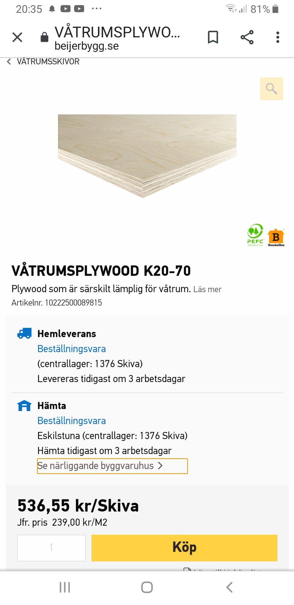

Skeppskatten1 34 Postad 20 Mars , 2021 Der verkar vara svårt att hitta mahognyplywood i större storlekar.. Vad tror ni om denna våtrumsplywood och betsa o lacka..? Dela detta inlägg Länk till inlägg Dela på andra webbplatser
Peter_K 4 336 Postad 20 Mars , 2021 6 minuter sedan skrev Skeppskatten1: Vad tror ni om denna våtrumsplywood och betsa o lacka..? 2021-03-16 vid 21:51 skrev Peter_K: Personligen tycker jag att försök att efterlikna ett annat träslag med bets ser sådär ut. Dela detta inlägg Länk till inlägg Dela på andra webbplatser
