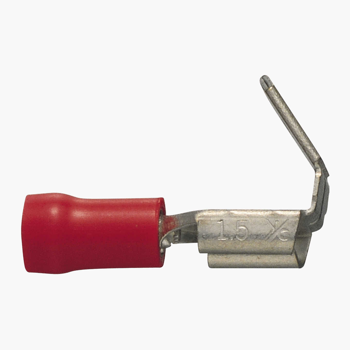

Säkringar används för att skydda kabeln. När de skriver 12A säkring så är det nog vad pumpen kräver. Då måste du använda en kabel som klarar den strömstyrkan och använda en säkring som tål mer än 12A. Jag skulle rekommendera minst 2,5 kvadratmm kabel och 15A säkring. Om kabellängderna från batteriet till pumpen är långa så kan du gå upp ett steg till 4 kvadratmm kabel för att inte få så stort spänningsfall, men fortfarande 15A säkring (du skulle kunna använda 20A säkring på 4 kvadratkabel men det finns ingen anledning att göra det i detta fallet). Du kan inte ta ström till länspumpen via din 10A automatsäkring utan måste koppla kabeln förbi de brytarna/säkringarna (eller byta någon av brytarna till 15A)
Beteckningar på säkringar kan verka kryptiska för noviser. Det är alltid amperetalet som avgör hur mycket ström säkringen tål. Voltsiffran anger upp till vilken spänning säkringen kan användas (det handlar oftast om isoleringsgraden i säkringen). En 15A 250V går utmärkt att använda i ett 12V-system för att skydda en 2,5 kvadratmm kabel. (Det Stan skriver att du måste ha 12V-klassad säkring är inte korrekt, däremot så måste säkringen klara minst 12V, högre voltklassning är inget problem)
Hängsäkring är en säkringshållare med en kabel i varje ände där pluskabeln från elcentral ansluts i ena kabeln och förbrukaren pluskabel i den andra. Säkringen "hänger" på kabeln.
För att koppla samman där tre kablar möts så kan du använda någon av dessa kopplingskomponenter. De finns på Biltema o andra ställen. Å så några flatstiftskontakter som kläms fast på kablarna.
