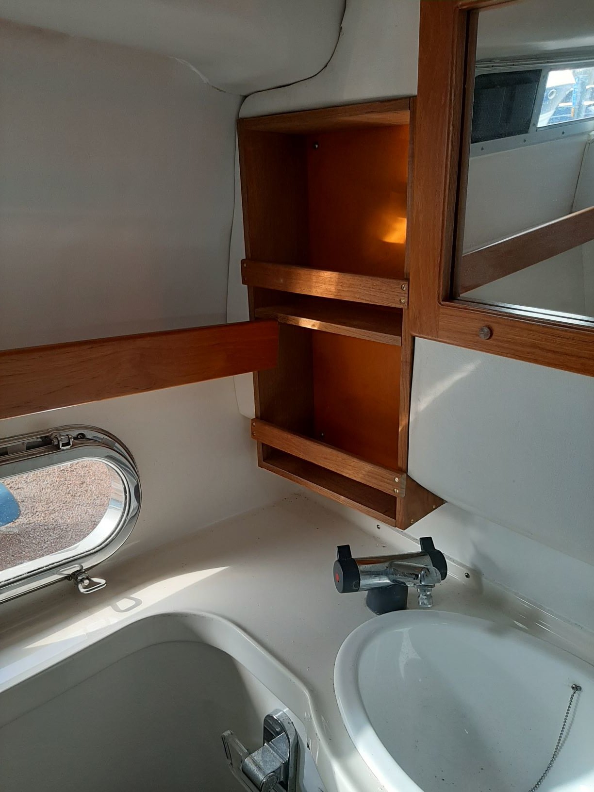

Hylla i dött utrymme på toaletten passades in, blev hyfsat bra, svärfar är gammal inredningssnickare.
Det där ser väldigt bra ut !

Snyggt med den hyllan på toan, det skulle dom tänkt på från början🙂

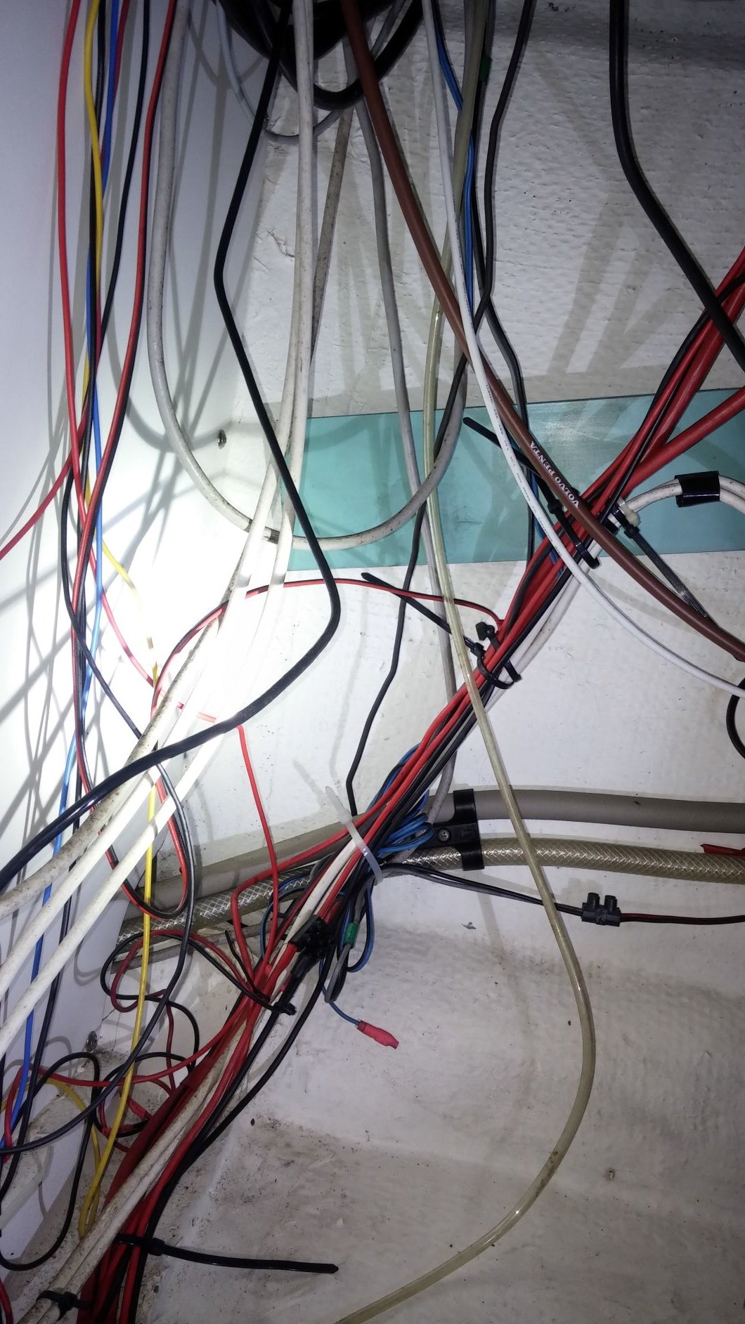

Ordnade i år ormboet av kablar därnere under styrplatsen.

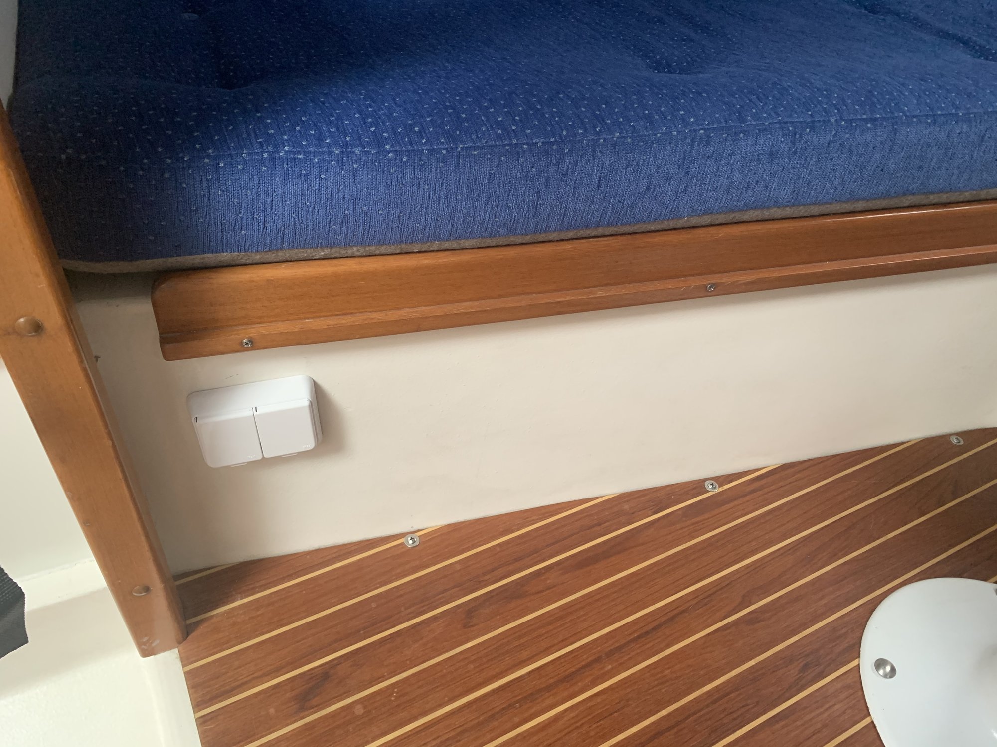

Snyggt jobbat, Schneider lockade uttag?

Jajjemen det är Schneider uttagen.

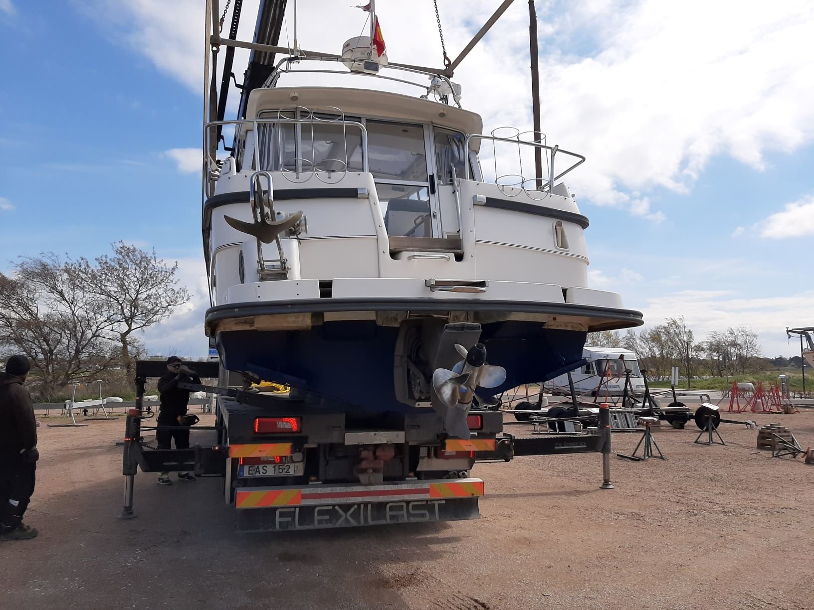

Bifogar bild på hur ankaret satt när vi fick båten. Nästan skavt hål i badbryggan.

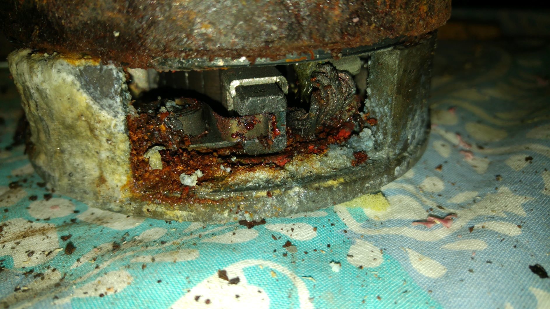

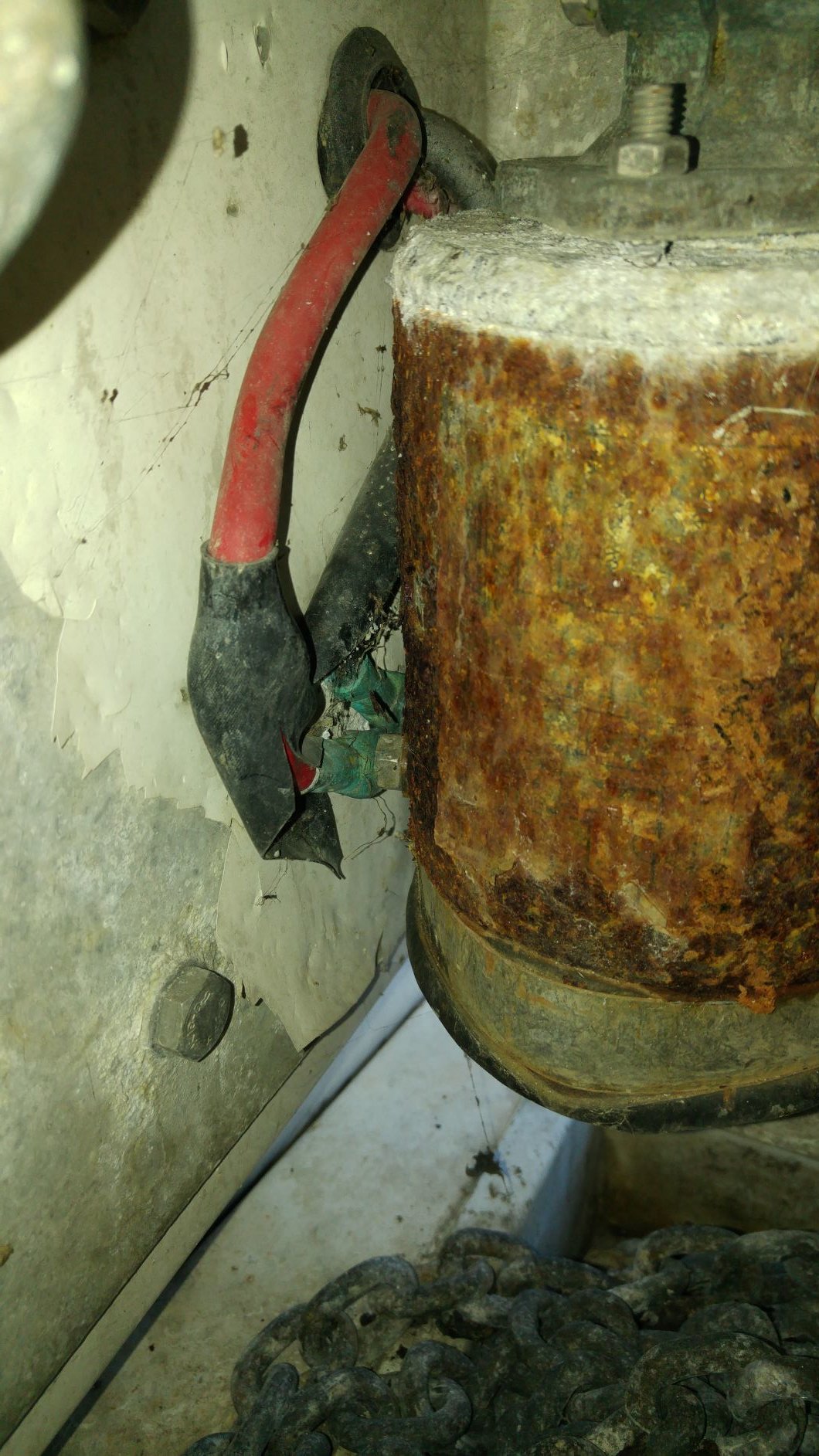

Power IL ankarspelet var rejält nergånget. Elmotorn hade fått lite för lite kärlek, hela kolhållarbryggan var sönderrostad, kabelskornas pressning och kabelkardelerna var kraftigt angripna. Solonoiderna(reläer), fick renoveras, trots sin placering inne i elrummet så rostade dom(visade sig att N29c har lite inläckage av regnvatten precis här),
Att ankardäverten varit i vägen ja, vid något tillfälle har tagit i vid någon kaj eller stolpe då det sticker ut 2 dm. Inte att backa emot andra båtar.

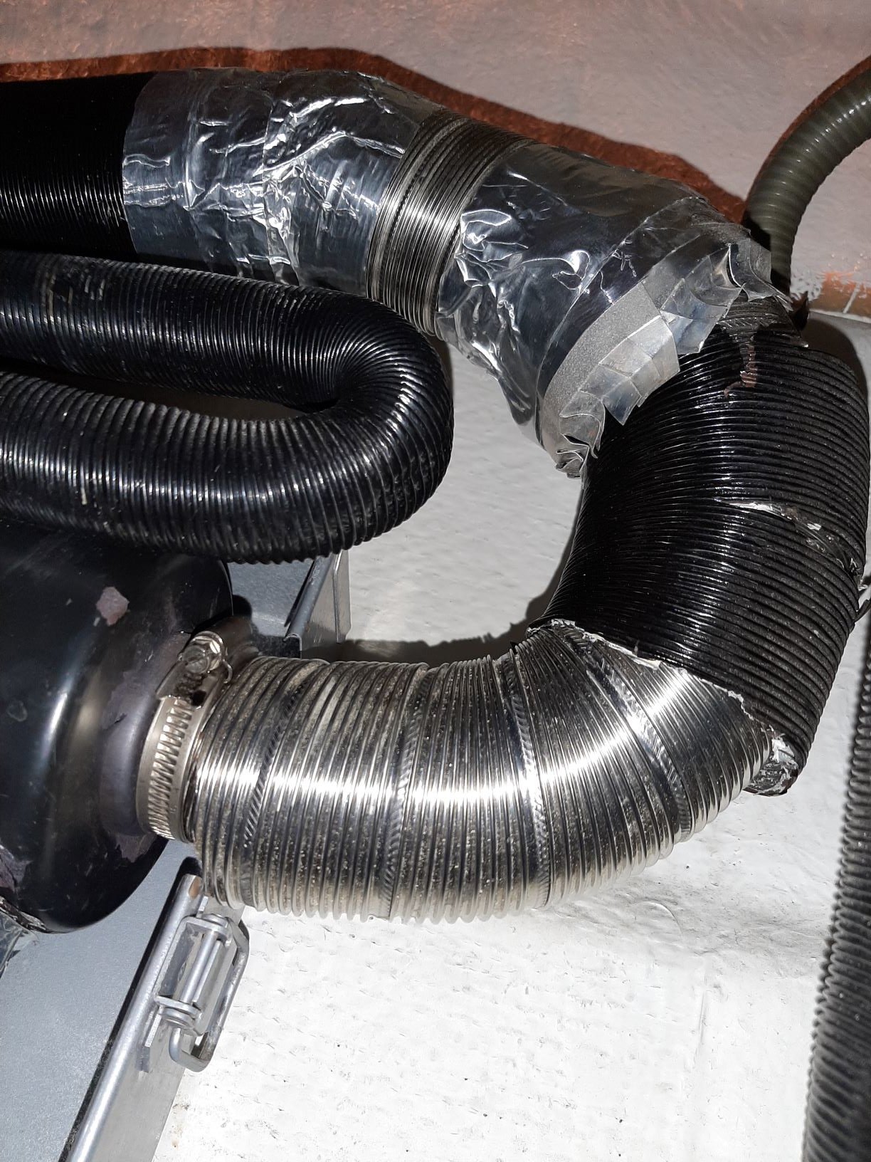

Fixat lite med Volvoflygmotor/Ardic 041 värmaren. Fick lite mycket avgaser i båten vilket visade sig att avgasslangen läckte. Hittade ingen dubbelslang 43mm , så jag fick skarva och isolera om en 45 mm och en 60 mm . Värmaren fungerar fantastiskt bra varje säsong , ska dock sota den till vintern.

vad har du tätat avgasslangen med? ser ut som plast,, håller det för värmen?
den låter ju något den där värmaren, så ett tips är motorumsisolering med självhäftande tejp från biltema, det dämpade vår en hel del,
sedan är det ju en del sot som ibland fastnar på "ögat" så att det blir stopp, men bara att dra rakt ut och blåsa,

Fick sätta en rostfri rökgasslang 45 mm, sen glasull 10 mm sen en 60 mm rostfri rökgasslang(svår att få ihop). Skarvad med stegmuff 45-42 till orginalslangen , 60 mm slangen (den yttre rökgasslangen) möter en 65 mm slang(yttre orginalslangen) som går att stick i varandra. Yttre skarvar tejpade med värmetålig (200°C) alutejp (Bevego). Den svarta yttersta värmeskyddet som ej täcker hela den nya rökgasslangen är en bit av orginalslangen som vittrar sönder i värmen. Det är viktigt att värme flyttas utåt(uppströms) i rökgasslangen annars får man lokal överhettning i första böjen. Det som satt där när vi tog över båten 2016, Det brände tillslut hål i den inre slangen (43mm) den var helt naken.
Har jobbat lite lätt med brännare till gas och oljepannor i min tidigare karriär så flamvakt och överhettningstermostat dom har jag koll på men än så länge har jag bara fått återställa överhettningstermostatet. Det b erodde på att utgående värmeslang läckte in varmluft i plåtlådan.
Har stenull(isolering för ångledningar) som ljuddämpare i lådan, men den hörs bra ändå. Tack o lov så har vi inte behövt köra den så mycket på nätterna, har en liten oljefylld radiator på 300W som fixat den värme som behövts hittills.
Ska kontrollera brännarkopp o flamhållare till vintern samt sota ur konvektionsväxlaren. Viktigt att syna denna för sprickor med penetrantprovning om möjligt, så man inte får avgaser i varmluften.
