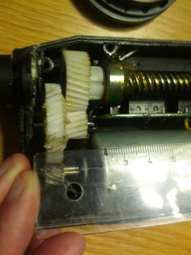

Tack för en väldigt bra beskrivning. Jag har själv drabbats av detta problem idag. Motorn visade felkod 5,5 och 5,4 och växeln gick inte att försätta i neutral. Stängde av båten och fick inte igång den igen förrän jag kvitterade felkoden, och när båten då startade så var det med växeln i frammåt. Gick inte att gasa mer än tomgång.
När jag startade om motorn så hörde man även ett missljud från backslaget i några sekunder.
Följde denna beskrivning och skruvade loss aktuatorn och tog med den hem. Demonterade den och hittade genast problemet. Det första stora vita kugghjulet efter elmotorn har tappat 1/3 av ena sidans kuggar. Dom har helt enkelt smällt bort på detta härliga kvalitets plast kugghjul.
testade elmotorn och den gick som en klocka. Mätte kontakterna och dom funkade också.
Så nu är problemet, vart får jag tag på ett plastkugghjul passande denna aktuator.
Känns ju ganska surt att betala 10127:- för ett litet plast kugghjul.
För de pengarna kan man lämna t mekanisknverkstad ochvfå ett nytt gjort i typ alu eller annat bra material :)
För de pengarna kan man ju byta till vanliga reglage med vajer hela vägen. Då är man ju av med problemen för all framtid.
Haddock - för det första så vill man INTE spendera dom pengarna. Det är liksom hela anledningen att man frågar det man frågar här.
För det andra så är aluminium ungefär lika lämpligt för kugghjul som skumgummi. Stål, mässing, brons, rostfritt eller vad som helst är bättre. Om det skall vara i plast så är acetal ett lämpligt material.
Zwen - hur hade du tänkt att koppla ihop ditt manuella wire-reglage med motorns Can bus så att du inte får felkoder och så att motorn går att starta, ditt p***o?

Eftersom jag ändå varit inne o klampat i denna tråd, och förstått att du skall fortsätta använda dessa grejor, kanske man ändå skall våga sig på en kommentar till dina olika materialförslag.
Antagligen är ditt kugghjul tillverkat av Polyoximetylen. Du nämner själv Acetal. Det är ett av handelsnamnen, det finns flera namn på samma sak som t.ex. Delrin. Detta material är ofta använt och bra till kugghjul, men har vissa nackdelar. Det tål inte UV-strålning men det lär väl knappast förekomma i ett motorrum. En annan viktigare nackdel är att de är olämpliga i konstruktioner där fler detaljer av detta material glider mot varandra. Man kan då råka ut för friktionssvetsning. Dvs. om 2 kugghjul som glider mot varandra utsätts för belastning blir glidytorna varma och de kan fastna i varandra genom svetsning. I sådana konstruktioner måste ett av kugghjulen vara tillverkat av ett annat material. Att ditt hjul tappat tänder kan ju indikera en belastning. Det kan då vara bra att kolla vad hjulet driver mot för något material. Om det är samma material bör du sätta dit något annat än polyoximetylen för den ena av dem när du ändå är i reparationstagen.
Jag har ju kladdat redan (öh) så jag fortsätter väl. Jag menade såklart att om det inte går att uppbringa ett nytt, kan man ju kanske lämna det t lämplig mek verkstad och få ett nytt gjort i lämpligt material. Borde vara väsentligt billigare än att köpa enhelt ny box. Jag uttryckte mig kanske otydligt och inte precist, ska minnas det.
Såklart är jag ju bara lekman, jag har inte gjort det tidigare, kan inte ge exakta priser ej heller rekommendera material eller lämplig verkstad. Bäst att överlämna MG till experterna. Egentligen kan man ju bortse från allt jag just sagt ;)
Spontant verkar det som om den gått hårdare än den designats för och därmed strippat tänderna, kanske indikerar det fel någon annanstans ute i drevet eller på vägen dit?
Absolut Haddock. Det har helt klart gått hårt av någon anledning. Ny vajer är inhandlad.
Det ser ju ut på den nedre bilden som att det är 3 eller 4 kugghjul i delrin. Det nedersta är lite svårt att se, men jag antar det är samma material?
Jag vill nog fortfarande hävda att 2 av dem borde vara i annat material, t.ex. mässing, så att inte delrin går mot delrin. Att de är snedskurna gör det ju inte precis lättare att få tag på tyvärr.
Kan du se på slitaget om det är frågan om friktionssvetsning eller om det rent mekaniskt slitits bort? Det borde man kunna se på skadan, om det liksom varit varmt o smält, eller mer sönderslitet och sårigt?
Är det någon som vet om det går att få tag i kugghjulet närmast elmotorn?
Tacksam för svar!
//Mats
