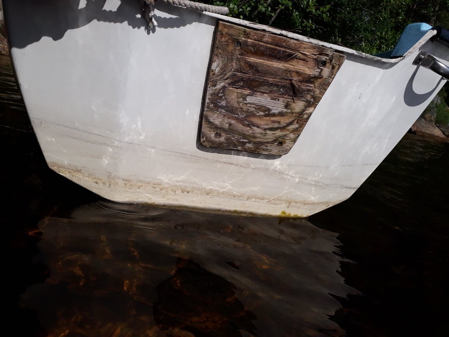

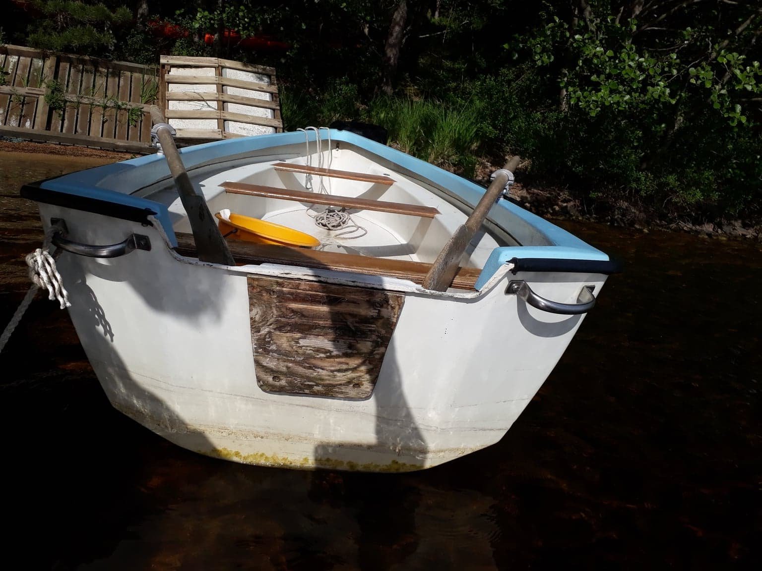

När det gäller båtar upp till ungefär deplacementfart kan man enklast säga att det är vridmoment man behöver tänka på. Vridmomentet är proportionellt mot motorströmmen (inte motströmmen....🤔)  upp till den gräns där elektroplåten i motorn börjar mättas. Det går alltså åt ungefär samma ström oberoende av om motorn är stor eller liten, under förutsättning att man inte kör fortare med den stora än vad den lilla skulle klara naturligtvis. En större motor har generellt sett lite bättre eta än en liten. Dock utnyttjas den lilla mer optimalt på eta-kurvan än den större (om man kör samma fart som den lilla klarar) så det går nog ungefär på ett ut.
En viktig parameter när det gäller hur tungt det går är vattensläppet i aktern. Exemplevis kan en ganska stor segelbåt ofta fås att gå fortare än en liten styrpulpetbåt med samma elmotor.
Jag har inte sett någon Crescent 364 i verkligheten men bingade fram en bild på nätet. Det ser ut som att akterspegeln är ganska platt och djup nertill och säkert hamnar rejält i vattnet när man sitter i aktern och håller i elsnurran. ... var är katten föresten? Det ger inget bra vattensläpp och kan förklara varför TS upplevde det gick fortare när han satt längre fram. Då satt inte farkosten lika mycket på häcken. Dvs bättre vattensläpp.
Jämför t.ex. med akterspegeln på nedanstående båt, Theri Saiman. Den skulle säkerligen gå bra mycket bättre. Du skulle nog egentligen inte sakna motor överhuvudtaget då den pga detta även är mycket lättrodd.

Är snip-formen alltid att föredra? Jag är med på att vattenlinjens längd är avgörande (lång = mindre motstånd), men är formen på akterspegeln avgörande? varför konstruerar man i så fall båtar typ min Crescent 364?
Jag bifogar några bilder som visar akterspegeln. På sista bilden, när hela spegeln "hänger i luften" så är det jag som lyfter upp den för att visa formen.
