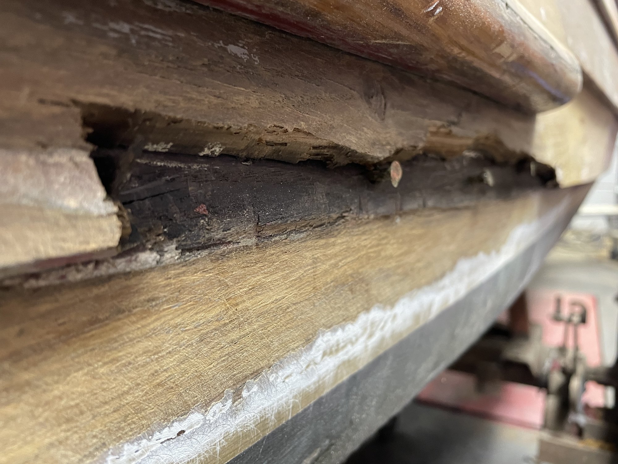

Danne-k 23 Postad 22 December , 2020 Slipandet fortsätter även om jag ej uppdaterat på ett par dagar. Babors sida är slipad ner till 180papper ska gå på lite lätt med 240 innan bets. Styrbord är påbörjad där en skada hittades! synpunkter på detta. Ang lackeringen ja det gäller enbart snickerier inv i båten, inte skrovet. Dela detta inlägg Länk till inlägg Dela på andra webbplatser

Lajnus 19 Postad 23 December , 2020 17 timmar sedan skrev Danne-k: Slipandet fortsätter även om jag ej uppdaterat på ett par dagar. Babors sida är slipad ner till 180papper ska gå på lite lätt med 240 innan bets. Styrbord är påbörjad där en skada hittades! synpunkter på detta. Ang lackeringen ja det gäller enbart snickerier inv i båten, inte skrovet. Tycker det ser ut att möjligen finnas röta under listen och även i bordet under. Jag hade tagit loss listen för att kunna bedöma skicket bättre. Ek är lite förrädiskt i att det ruttnar inifrån..om det väl syns röta på ytan så finns oftast mer under och i kringliggande delar. Jag är på inget vis expert i ämnet men gissar utifrån bilderna att jag hade gjort ungefär så här: Demonterat listen. Om bordet under är i dåligt skick. Kapa nitskallar och slå ur nitarna. Såga bort den bit av bordet som är dålig tills det är helt friskt trä i båda ändar (obs: försök spara bordbiten så hel som möjligt för att ha som mall). Såga ur de översta centimetrarna som är dåliga i bordet under och epoxilimna + kantskruva (med syrafast träskruv) en ny bit. Hyvla till form efter skrovet/bordet. Ersätt det bortkapade bordet och fäst med epoxilimnade halvt-om-halvt lagda bladlaskar färstärkta med fyra försänkta och proppade maskinskruv i varje lask. Hyvla till form. Borra upp nya nithål och nita med kopparspik och bricka alt. maskinskruv om de ändå inte syns inifrån. Försök hitta trä med samma fiberriktning, dvs stående i plankan. Behöver inte vara kvartersågat, för enstaka småbitar kan man alltid hitta en planka med rätt ådring. Tänk också på att först mätta trät med oförtjockad epoxi och blanda sen till degig konsistens med limpulver eller slipdamm till själva fogen. Jag brukar även tvätta fogytorna med aceton innan limning, vet inte om det gör någon skillnad. Laskarna kan enkelt fräsas ur med handöverfräs, formen på bordämnet hyvlas och slipas tills den passar. Viktigaste passformen är i landen mot över/underliggande bord. Om det diffar lite i limfogen spelar mindre roll men biten ska inte behöva tvingas på plats. Dela detta inlägg Länk till inlägg Dela på andra webbplatser
Danne-k 23 Postad 4 Januari , 2021 Hej go fortsättning. ingen röta i trät runtom 👍 detta är nu bytt gick ganska bra. det mesta av båten är nu slipat och jag ska börja med lite roligare saker, bets olja och förnissa. Hade tänkt att köra bets-råolja-förnissa. Jag får dubbla budskap i denna fråga. Vissa säger att det kan bubbla sig när den kommer ut i solen om jag använder rå linolja men majoriteten säger kör på detta. Har provat lite och oljan verkar inte suga in i trät så bra. Verkar som betsen sluter porerna lite. 3 Dela detta inlägg Länk till inlägg Dela på andra webbplatser
