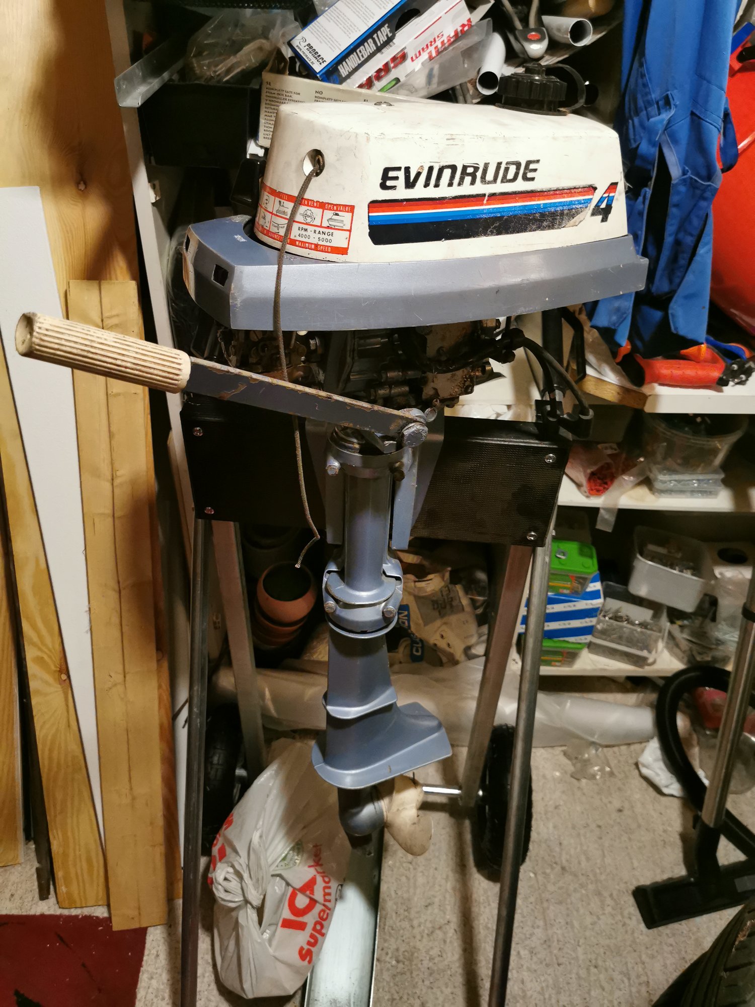

hyllplan 0 Postad 30 November , 2020 Hej! Har en gammal Evinrude 4hk 2-takt 2 cyl. Den saknar gnista på ena stiftet. Planen är väl att försöka lyfta på svänghjulet och byta plats på tändspolarna då de har en spole per cylinder? Låter det som en plan för att se vad som är trasigt? Verkar inte helt lätt att få av svänghjulet när man tittar på diverse försök på forumen. Nån som har erfarenhet av just denna el likn motor? Finns verkstadshandbok att få tag på? Johan Dela detta inlägg Länk till inlägg Dela på andra webbplatser
Rascal 1 000 Postad 30 November , 2020 Börja med att lyfta av övre kåpan, den sitter med fyra skruvar underifrån. Det ser ut som du har varit på den stora skruven uppe på kåpan. Rör man den ramlar startapparaten loss under kåpan och startsnöret blir hängande. Ta det försiktigt när du lyfter på kåpan så kanske du slipper få ut startfjädern över hela golvet. 1 Dela detta inlägg Länk till inlägg Dela på andra webbplatser
hyllplan 0 Postad 1 December , 2020 Jo tack @Rascal det vet jag då motorn levererades till mig i delar 😂 Har fått motorn av bekant. Han fick aldrig bort svänghjulet. Fick tillbaka fjädern tillslut. Bilden är tagen innan jag monterade tillbaka fjäder därav ett slappt startsnöre. Dela detta inlägg Länk till inlägg Dela på andra webbplatser

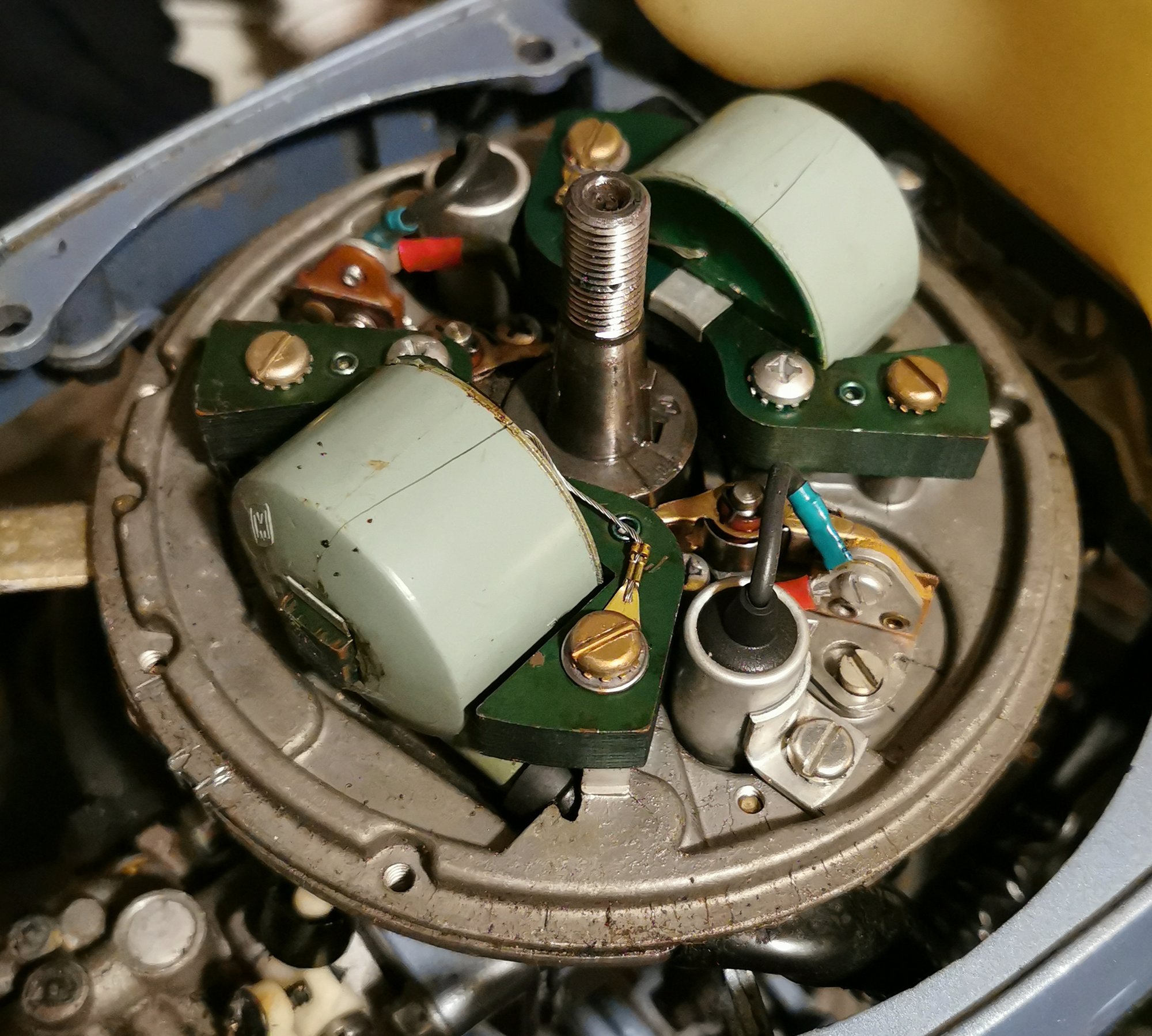

hyllplan 0 Postad 12 December , 2020 Då var svänghjulet av :), 1/4 unc var det, tack! Gick lätt. Tillverkade mothåll av ett spännband och tändstiftsnyckel. Saknas alltså gnista på ett tändstift, vad är mest misstänkt? brytare? Kondensator? Spole? Tänkte jag ska byta plats på sakerna för att se vad som är trasigt. Se bilder. (det är inte jag som knäck den lilla vingen på svänghjulet , tror det funkar utan den iaf) Tack! Dela detta inlägg Länk till inlägg Dela på andra webbplatser
