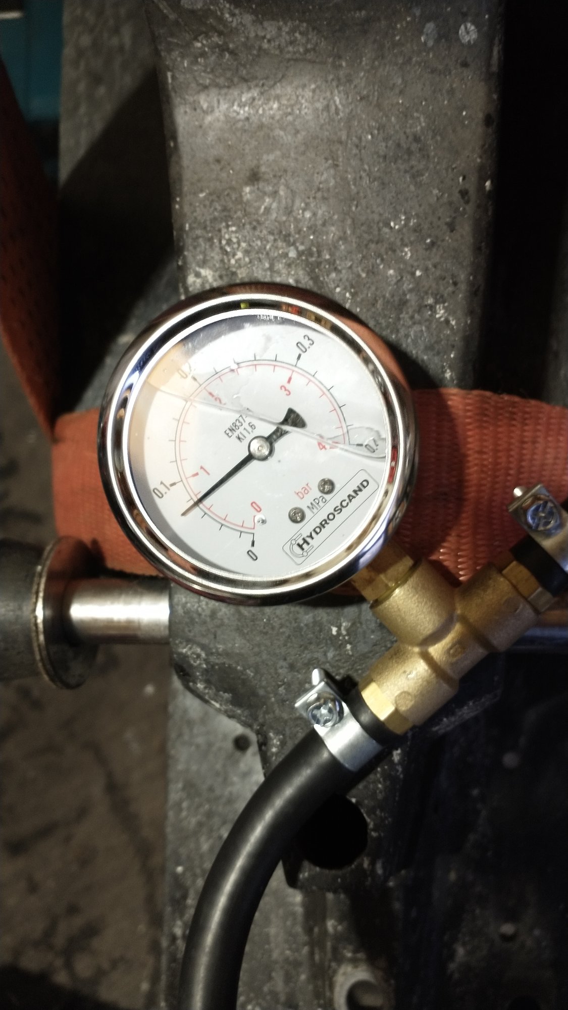

patrikflink 908 Postad 26 November , 2020 Kände att jag var tvungen att dela med mig hur billigt och enkelt man kan bygga en alldeles egen provtryckare till sitt drev. Gjorde denna idag till en kompis som har Alpha One drev (Mercrusier), men passar såklart till Volvo Penta drev. Åkte till min lokala Hydroscand butik, köpte en meter slang, 4 slangklämmor, ett T-kors med två slanganslutningar och en manometer. Totalkostnad 279kr. Slaktade ett cykeldäck (innerslang) och satte ventilen i på ena sidan och den andra fick en anslutning som passar i drevets oljeplugg (hade en från BT som pumpar från flaskan). Enkelt och billigt. Sätt lite tryck, typ 0.5 bar och låt stå ett par timmar, vrid sedan axlar med växel i och låt stå ett dygn. Kolla sedan om det är samma tryck. Om inte, börjar läcksöka med såpa vatten med nytt tryck. Lycka till. 3 2 Dela detta inlägg Länk till inlägg Dela på andra webbplatser

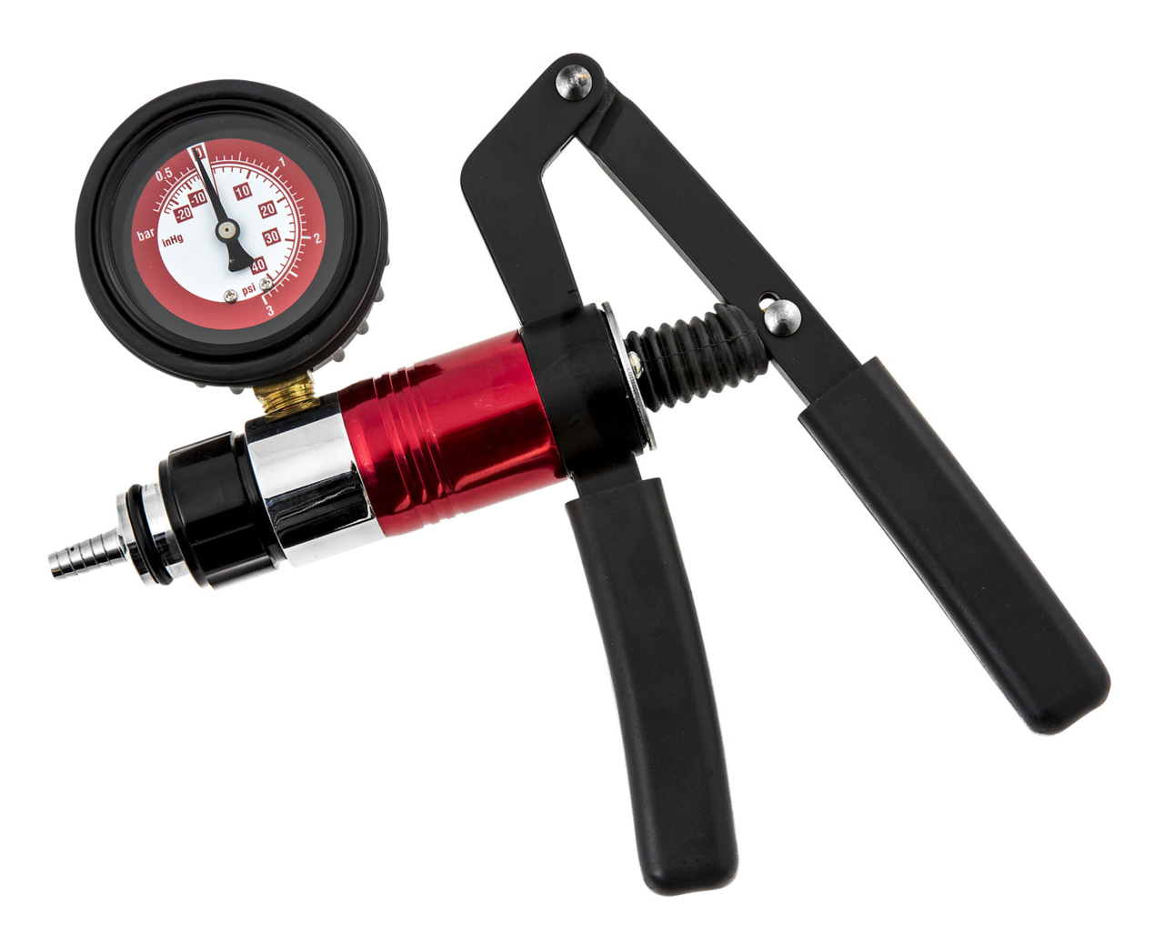

Mackey 4 854 Postad 26 November , 2020 4 minuter sedan skrev Hybro: Å så behövs kanske nån klurig sak att skapa undertryck med. Simulera ev vatteninträngning. Ja, många drev ska ju vakuumsugas som en sista test när allt otätt är bytt. Då behöver man En manometer som visar undertryck. En backventil. En vakuumpump. Lite slang och några slangklämmor. Enklast är nog att köpa en vakuumtesturtrustning för ca. 300:- kronor så har man det mesta man behöver. Det kan bli en hel del pumpande, men det är ju bara en gång förhoppningsvis. Annars kan oljesugen säkert funka bra tillsammans med delarna ovan. 1 Dela detta inlägg Länk till inlägg Dela på andra webbplatser

patrikflink 908 Postad 26 November , 2020 Här är den jag byggde idag i action. Håller tätt än så länge. Var inget fel på oljan i detta drev, men jag sa att jag alltid trycktestar mitt drev, då ville han också göra det. Dela detta inlägg Länk till inlägg Dela på andra webbplatser
Eile 74 Postad 26 November , 2020 (redigerade) 1 timme sedan skrev Hybro: Å så behövs kanske nån klurig sak att skapa undertryck med. Simulera ev vatteninträngning. Så är saken biff. kanke detta kan fungera: https://verktygsboden.se/specialverktyg-foer-bil/handmanoevrerad-vakuumpump Redigerad 26 November , 2020 av Eile 1 Dela detta inlägg Länk till inlägg Dela på andra webbplatser
patrikflink 908 Postad 26 November , 2020 1 minut sedan skrev Eile: kanke detta kan fungera Mackey länkade till likvärdig, fungerar nog. Dela detta inlägg Länk till inlägg Dela på andra webbplatser
Eile 74 Postad 26 November , 2020 Såg den också, även biltema har liknade men verktygsboden såg lite mer pålitlig ut. 1 Dela detta inlägg Länk till inlägg Dela på andra webbplatser

patrikflink 908 Postad 26 November , 2020 (redigerade) Exakt 2 timmar har den suttit, samma tryck och lite snurr på axeln. Nu får den sitta tills imorgon. Redigerad 26 November , 2020 av patrikflink Dela detta inlägg Länk till inlägg Dela på andra webbplatser

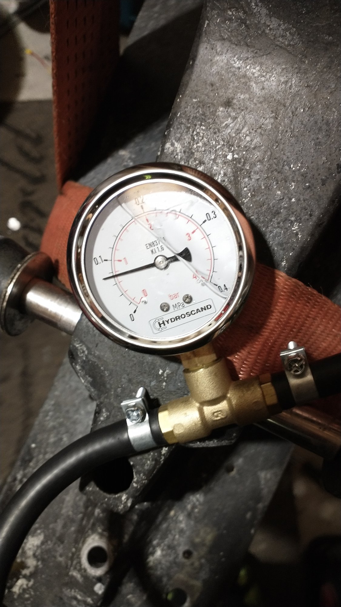

patrikflink 908 Postad 27 November , 2020 Ja, som ni ser så fungerar det efter 20 timmar! Detta drev (Alpha One Gen II) får godkänt av mig. Bara mosa in olja imorgon. Ev. så byter jag stödlager, bälgar och wire i helgen och monterar tillbaka drev åt honom. Nu blir det ankringsöl i soffan, skepp och hoj! Dela detta inlägg Länk till inlägg Dela på andra webbplatser
