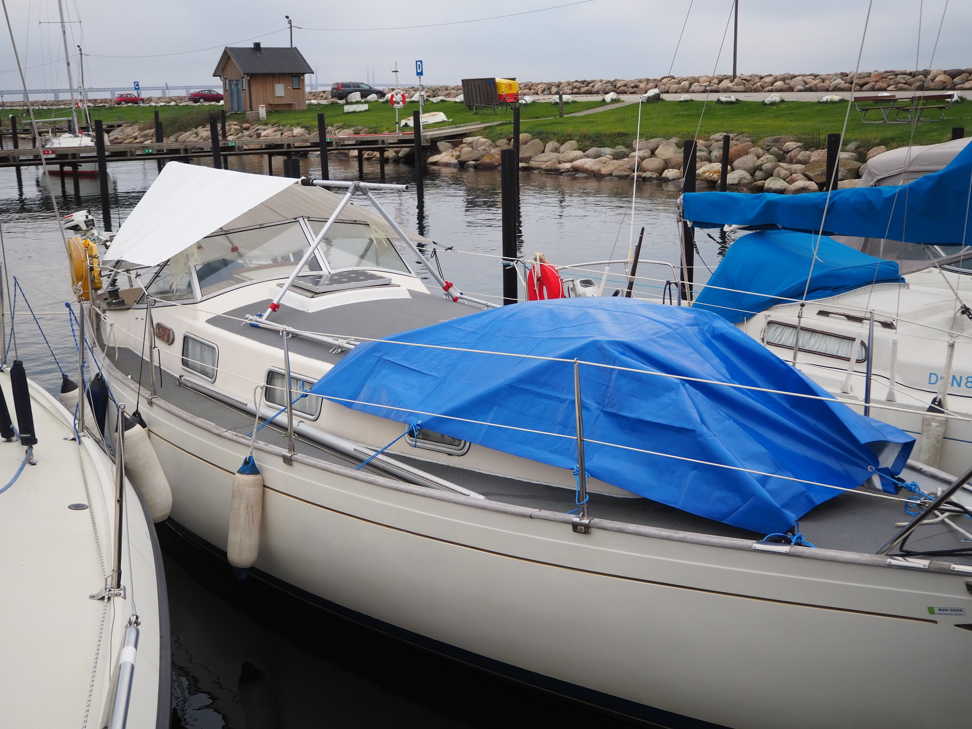

Har en HR 31 Monsun som ligger i sjön i vinter (köpte den förra sommaren) med tillgång till el i Limhamn (Malmö).

Ruffluckan har galler så där kan luft strömma in och ventilen i förpiken är öppen - torrbollarna är kanske mest "moraliskt stöd :- ).
Sittbrunnen är täckt med en tarp spänd över en täckställning fram till doghouset och fritt blås på sidorna.
(Masten iland pga el-jobb till lanterna mm.)
