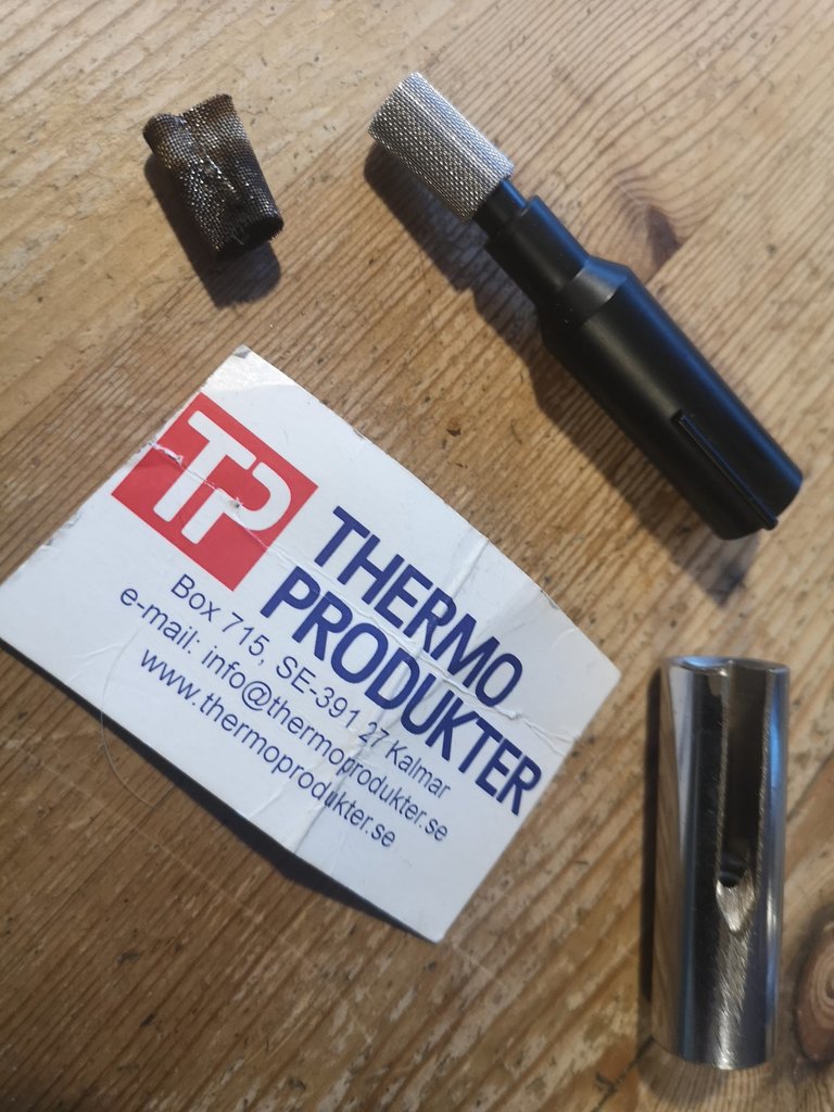

De krångel jag haft, har berott på igenkoksat glödnät, som sitter i själva hålet runt glödstiftet.
Värmaren ryker om det är mycket koks.
Dessutom är det ett litet lufthål genom väggen, mitt för nätet, detta måste vara öppet.
Finns servicesats, med monteringsverktyg. Ett litet Mickel att få ur det gamla nätet.

2020-11-18 vid 12:03 skrev UrbanPersson:
Tack så mycket för bilderna.
Fick hem en ny kinavärmare på 5kw igår.
Startade på en gång på HVO och funkar felfritt.
Beställt nya filter till den gamla som strular och får se om det blir bättre .
Sticker ned en smal instrumentmejsel (flat) mellan utsidan av nätet och godset i hålet, där nätet sitter.
Då blir det en bula innåt på nätet.
En gång använde jag en av mors virkkrokar, en annan gång en elektroniktång, typ böjtång och fiskade upp nätet.
Kolla vart skarven på nätet är orienterat.
Detta för att inte skarven på nya nätet ska hamna mitt för lufthålet i sidan.
Passa på att rensa hålet.
Med nätet följer ett monteringsverktyg, som gör att det hamnar på rätt djup, samt att det inte trycks ihop vid montering.
Slitsade en 10 mm långhylsa, med vinkelslip, nästan hela vägen för att kunna trä ut kabeln till stiftet i slitsen.
Redigerad av Hybro
