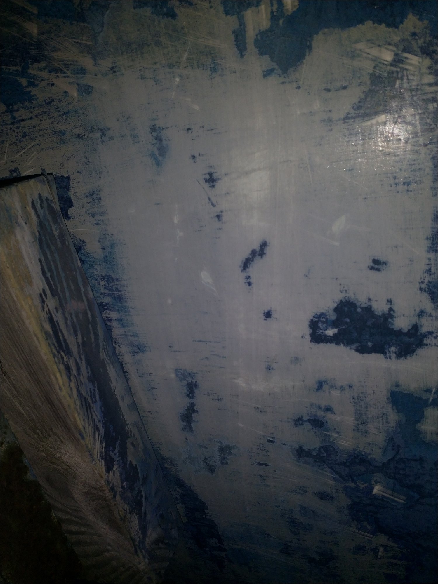

Behöver jag slipa mer?
Hej alla,
Jag kommer mekaniskt skrapa bort bottenfärgen på segelbåten ner till det vita skiktet, se bild.
1.  Behöver jag slipa djupare eller kan jag stanna där om det inte skadas för mycket?
2.  Vilken färg passar isåfall det underlaget bäst om man tar hänsyn till önskan om minimerad påväxt, schysst fart och bränslekonsumtion?
Tack för era tips.
//Robert
Vad exakt är det vita skiktet och varför finns det där?
För mig ser det ut som spackel, men det är ju väldigt svårt att se på en bild? Det kanske är någon sorts lagning just där?
Det kan ju också vara någon sorts grundfärg.
Jag tror alla färgtillverkarnas grundfärger funkar på en slipad yta, men kanske inte på en yta som blivit blank av att man skrapat på den.
Rent generellt så bör man spackla och slipa allt jämnt och fint innan man börjar lägga på ny färg.

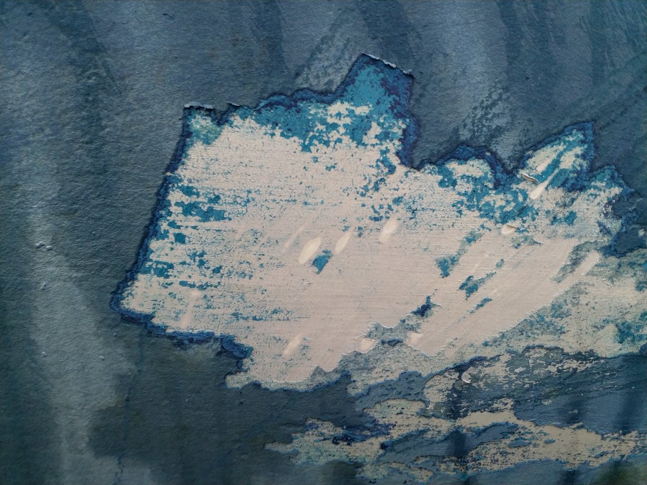

Det är ingen lagning. Det är så överallt på skrovet under den blåa bottenfärgen. Det är ganska hårt, blankt och relativt tjockt. Bifogar en bild till. Båten är en Compis 36  -84.
Frågan är om jag kan behålla det, skrapa bort bottenfärgen som inte sitter hårt, slipa fint och måla på en hård färg?
20 minuter sedan skrev rloc750:
Då är det skrovets yttersta skikt, det som kallas för ”gelcoat” det var det lagret man lade i formen först när båten byggdes.
Detta skikt skall du vara väldigt rätt om. Men färg fäster inte på blanka ytor, så du får matta ned ytan med slippapper, men akta dig så du inte slipar igenom för då får du mer jobb. Om du upptäcker skador i gelcoaten måste du slipa rent och spackla med speciellt spackel.
Som alltid vid olika målningsarbeten räcker det i princip med att slipa bort löst färg, sedan spackla ojämnheter och skador. Därefter lämplig grundfärg. Jag och andra här har lagt på epoxigrund och det brukar fungera bra. Jag målade inte hela botten med detta utan tidigare omålade ytor när jag höjde upp vattenlinjen. Efter grundfärgen slipar man lätt igen och sedan på med bottenfärgen, det finns olika åsikter om hur många lager av såväl grundfärg som bottenfärg man behöver lägga på.
