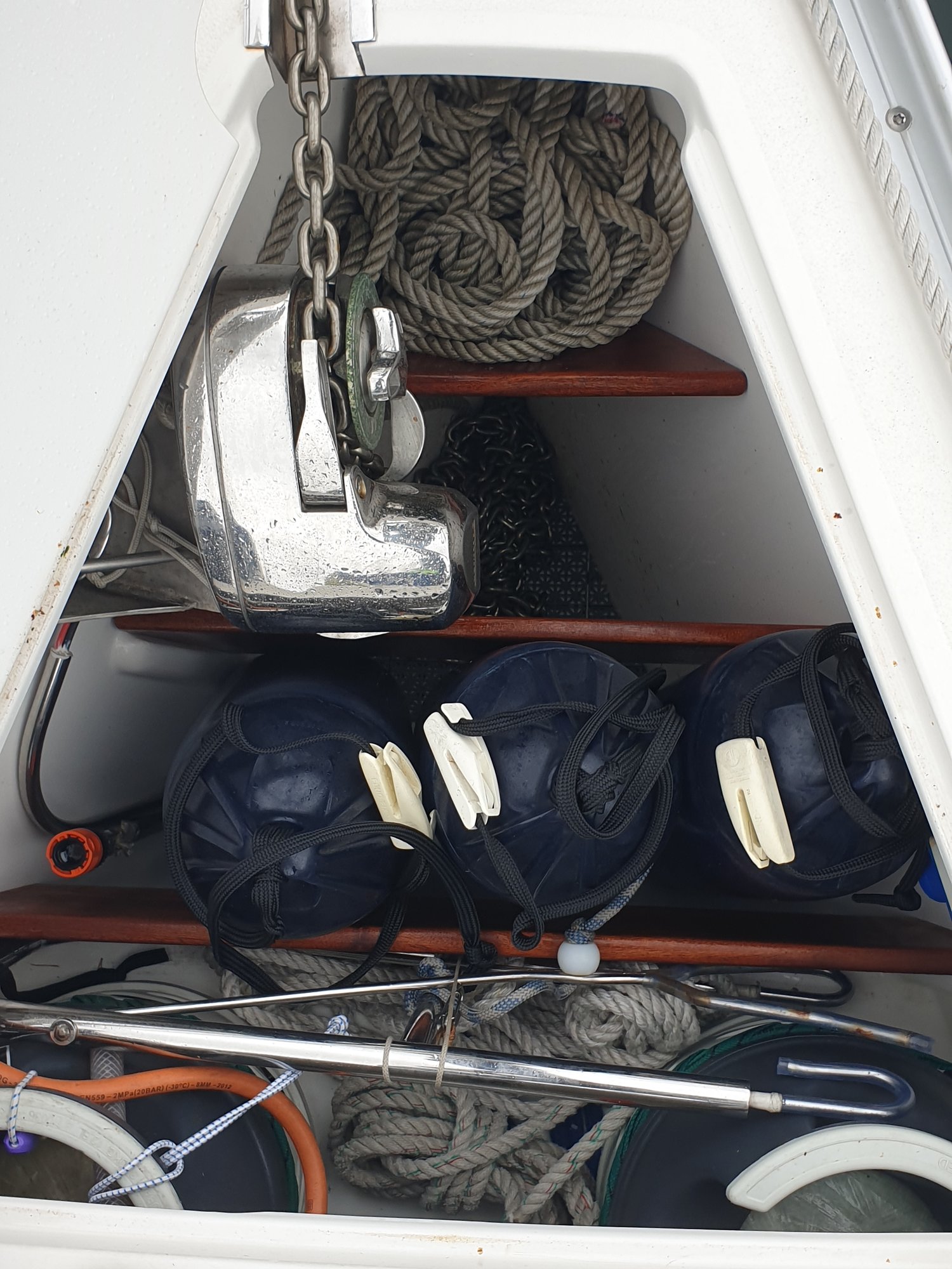

Tack för inspirerande bild och även text Lintott! Så vill jag oxå ha det under förluckan. Två frågor, vilket ankarspel valde du och har du friväxel, dvs kan släppa ut kedjan snabbt?
47 minuter sedan skrev saltpeter:
Lewmar Pro 1000 utan frifall. Det går att släppa kättingen om jag lossar på friktionsbromsen men det har aldrig hänt....  Jag förbereder ankringen genom att öppna luckan, mata ut kätting så att ankaret hänger under rullen i ankardäverten. Sedan "parkerar" jag båten där jag vill lägga ankaret o matar ut. Tiden för att mata ut  är inte så lång att båten hinner driva iväg. Jag har fjärrkontroll så ankaret släpps inledningsvis från sittbrunn där jag har koll på ekolodet vilket djup jag lägger ankaret på. När det har landat på botten o någon extra meter kätting så går jag fram o väntar på att båten ligger på läsidan av ankaret (så att ankarkättingen inte snor in sig i ankaret). Sedan matar jag ut erforderlig kätting (jag har räkneverk som mäter utmatad kätting) innan jag fäster kättingkroken o de fasta öglorna i snubbinglinan. Sedan tillbaka ner till sittbrunn o backa fast ankaret.
Frifall är nog mer användbart för akterankare där man faller ankaret o kör in till land innan ankarkättingen sträcks upp. Mitt akterankare sitter i en blyad lina o där uppskattar jag frifallet.
På bilden kan man även se hur mycket rymligare och åtkomligare det blir i boxen om ankarspelet monteras på babordssidan. Av någon outgrundlig anledning så monteras de flesta ankarspel o ankardävertar på styrbordssidan... Min ankarbox rymmer 30 m kätting, 30 m lina på en hylla längst fram i stäven där ev vatten rinner av, 4-5 fendertar, en kort spolslang med vattenuttag (gardenakopplingen o ballofixventilen syns till hitom o till vänster om ankarspelet), stävstege, ett par korta förtöjningstampar, två 5 kg gasoltuber o så självklart en fockrulle. Å allt är åtkomligt!

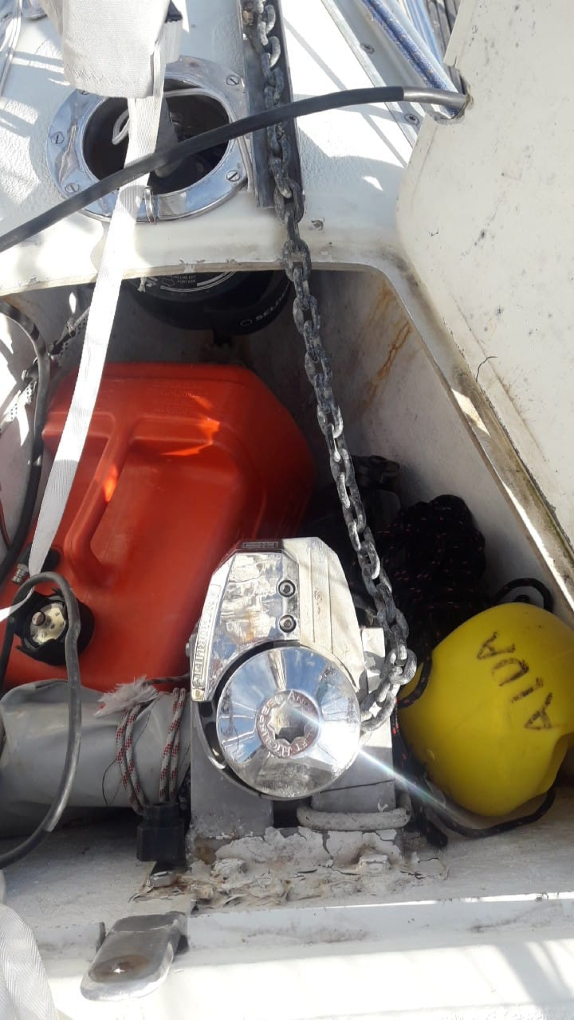

Jag gillar att svajankra. Vi har 90 m 8 mm kätting och 15 kg Bruce i fören. Ingen dedikerad extra ankarlina, i fören. Båten är 10,8 m lång och väger 8,2 ton. Hade jag satt på ankringsprylarna själv hade jag valt en storlek större på kätting och ankare samt något kortare kätting, men nu fanns det på plats när vi köpte båten.
Vårt ankarspel är ett elektriskt Lofrans Cayman 88 med frifall.
Jag använder frifallet om det blåser mycket när jag lägger ankaret för då går det lite långsamt att låta spelet mata ut. Vid mindre vind får spelet mata ut.
Eftersom vi saknar trådlös fjärr behöver ankarspelet manövreras från fören så det blir en del "spring" fram och tillbaka vid upptagning, speciellt om jag är själv.
En fjärr och en kättingräknare vid ratten hade varit toppen.
En hög inte så utbredd ankarbox är trevligt så kättingen stuvar sig själv. Det har inte vi när det börjar komma i mycket kätting i boxen då leds kättingen i "bukter" för hand. Å andra sidan får vi på köpet att kättingen synas varje gång den tas upp.
