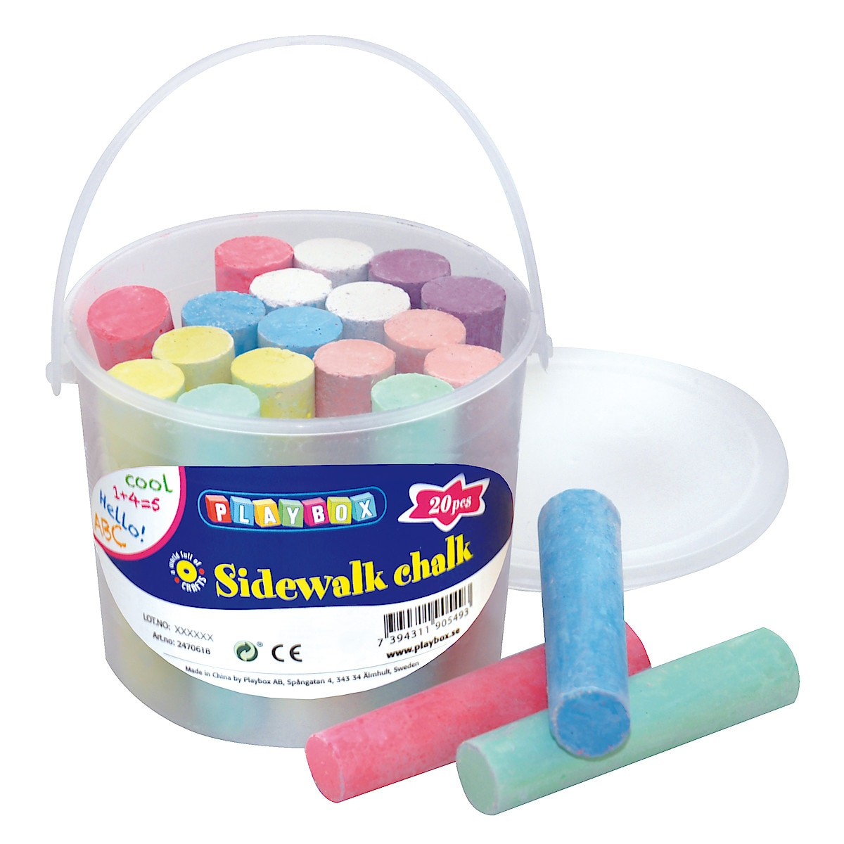

Mackey 4 199 Postad 23 Oktober , 2020 9 timmar sedan skrev IngemarE: Ett tips: Måla ett tuschstreck på pappersbitar med vattenlöslig tuschpenna och lägg/peta in på olika ställen. När det sedan regnat ser du om det varit blött, även om det hunnit torka upp. Ett annat tips är att stjäla en gatukrita från ett barn eller barnbarn och rita där du tror att vattnet läcker/rinner. Där vattnet rinner, rinner även krita. De finns i många färger, så välj en som syns bra. Dela detta inlägg Länk till inlägg Dela på andra webbplatser
