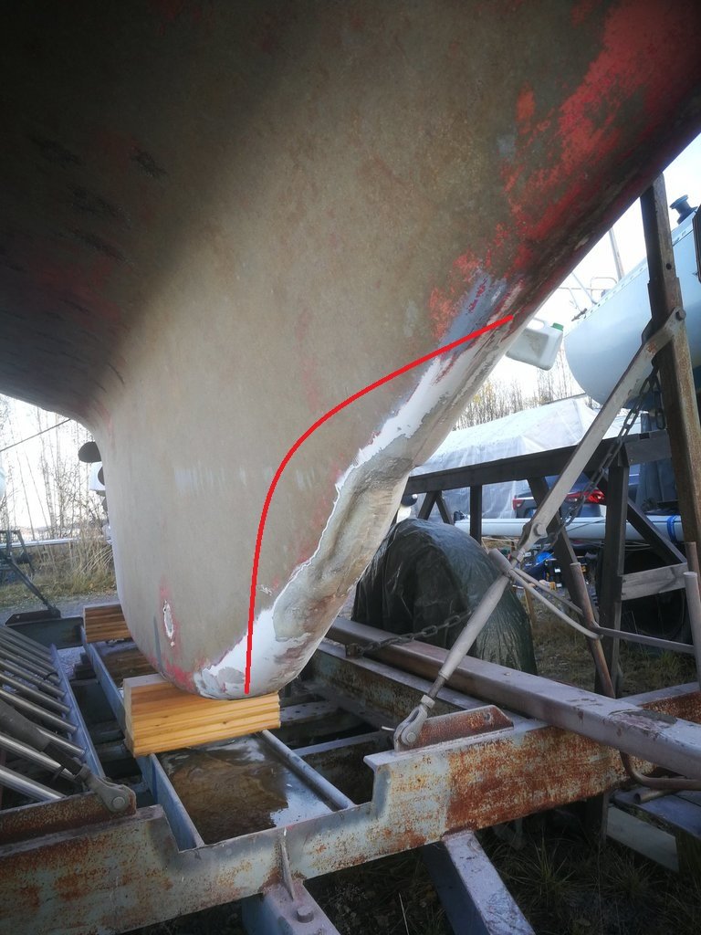

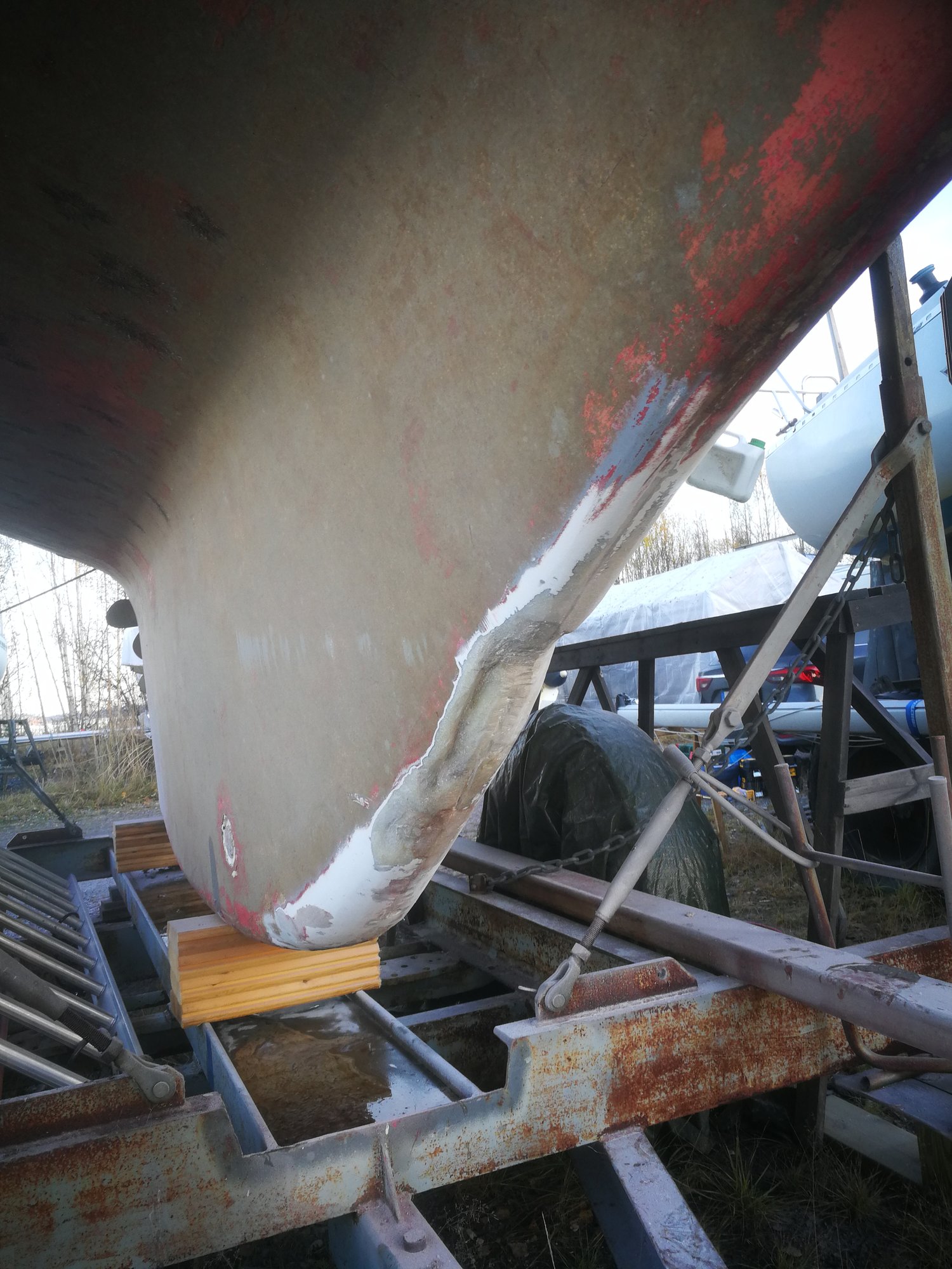

Toppiii 0 Postad 10 Oktober , 2020 Hej! Påbörjade slipning under vattenlinjen inför epoxibehandling. Hittade en svår skada som tidigare ägare "nödlagat" med någon typ av spackel och sedan dragit på bottenfärg. När jag sprättade bort spacklet visar det sig att laminatet är skadat, antagligen vatten och frostsprängning. Har slipat av det mesta av det som är skadat men har svårt att avgöra vad som är intakt laminat. På bilder kan man se där jag slipat lite snett mot skadan och det är liksom ränder i laminatet. Är det normalt, kan det vara så? Eller ska man fortsätta slipa till det är helt homogent? Dela detta inlägg Länk till inlägg Dela på andra webbplatser
Lintott 2 229 Postad 10 Oktober , 2020 Av hacket att döma så det smällt i rätt kraftigt. en del av hacket kan även vara en urslipning för att komma ner till friskt laminat. Men i så fall har det inte återställts på ett korrekt sätt eftersom hela utfyllnadskakan trillat av. Det är svårt att avgöra på ditt foto om spåren i laminatet är lite slarvig ursprunglig plastning eller laminatskador efter grundstötningen. För att göra en helt korrekt bedömning så behövs nog koll på plats av någon som har erfarenhet av att granska laminat. Sen behöver det nog inte vara katastrof om det är sprickor och de återställs. Båten verkar ha ett rejält kraftigt laminat så det finns nog goda säkerhetsmarginaler i konstruktionen. Det man vill åstadkomma är att kunna stoppa vidare utveckling av eventuella sprickor. Glasfiberlaminat är ett tacksamt material att reparera. Det går att återställa till ursprungligt skick och styrka. Dela detta inlägg Länk till inlägg Dela på andra webbplatser
Toppiii 0 Postad 10 Oktober , 2020 7 minuter sedan skrev Lintott: Av hacket att döma så det smällt i rätt kraftigt. en del av hacket kan även vara en urslipning för att komma ner till friskt laminat. Men i så fall har det inte återställts på ett korrekt sätt eftersom hela utfyllnadskakan trillat av. Det är svårt att avgöra på ditt foto om spåren i laminatet är lite slarvig ursprunglig plastning eller laminatskador efter grundstötningen. För att göra en helt korrekt bedömning så behövs nog koll på plats av någon som har erfarenhet av att granska laminat. Sen behöver det nog inte vara katastrof om det är sprickor och de återställs. Båten verkar ha ett rejält kraftigt laminat så det finns nog goda säkerhetsmarginaler i konstruktionen. Det man vill åstadkomma är att kunna stoppa vidare utveckling av eventuella sprickor. Glasfiberlaminat är ett tacksamt material att reparera. Det går att återställa till ursprungligt skick och styrka. Tack för svaret. Får för mig när jag slipar/fasar av ca: 45 grader så framträder "vita ränder" ungefär samma tjocklek ca: 3-4 mm. Kanske det talar för att man under laminering har plasten härdat mellan varven, kanske slut på arbetsdagen... Kan det vara ett alternativ att slipa bort att som är dåligt, mjukt, färgförändringar, löst, osv. Slipa bort gelcoaten 2-3 decimeter runt om skadan och sedan till våren göra en fuktmätning? Dela detta inlägg Länk till inlägg Dela på andra webbplatser
IngemarE 4 017 Postad 11 Oktober , 2020 "Ränderna" kan vara att man laminerat i olika omgångar som fått härda emellan, precis som du är inne på. Tar man för mycket/många lager åt gången kan inte värmen evakueras som utvecklas under härdningen och man riskerar istället att "bränna" plastningen. Då får man f.ö. också en färgförändring. Håller i övrigt med @Lintott, det ser kraftigt ut och polyester är tacksam att reparera. Häng inte upp dig på färgförändringar, är det inte mjukt och känns "ruttet" så behöver du nog knappast ta bort det. Dela detta inlägg Länk till inlägg Dela på andra webbplatser
Toppiii 0 Postad 11 Oktober , 2020 2 timmar sedan skrev IngemarE: "Ränderna" kan vara att man laminerat i olika omgångar som fått härda emellan, precis som du är inne på. Tar man för mycket/många lager åt gången kan inte värmen evakueras som utvecklas under härdningen och man riskerar istället att "bränna" plastningen. Då får man f.ö. också en färgförändring. Håller i övrigt med @Lintott, det ser kraftigt ut och polyester är tacksam att reparera. Häng inte upp dig på färgförändringar, är det inte mjukt och känns "ruttet" så behöver du nog knappast ta bort det. Tack för svaret! Dela detta inlägg Länk till inlägg Dela på andra webbplatser

Klubbjackan 26 Postad 16 Oktober , 2020 En svårighet med skadan är att den är djup. Det gör ju att det fasade området runt skadan blir stort, i alla fall om man ska följa samma principer som vid lagning av mindre skador. Har sett rekommendationer om antal lager x 25 mm. Är skadan 30 mm djup blir det många lager? Jag skulle rådgjort med ett varv eller annan specialist om denna reparation. Dela detta inlägg Länk till inlägg Dela på andra webbplatser
Toppiii 0 Postad 16 Oktober , 2020 9 minuter sedan skrev Klubbjackan: En svårighet med skadan är att den är djup. Det gör ju att det fasade området runt skadan blir stort, i alla fall om man ska följa samma principer som vid lagning av mindre skador. Har sett rekommendationer om antal lager x 25 mm. Är skadan 30 mm djup blir det många lager? Jag skulle rådgjort med ett varv eller annan specialist om denna reparation. Joo, jag tänkte resonera med någon som kan det där. Kan tänka mig att man bör fasa av upp på sidorna. Epoxispackel, laminering längsgående remsor med ökande bredd, och sedan epoxibehandla Dela detta inlägg Länk till inlägg Dela på andra webbplatser
IngemarE 4 017 Postad 17 Oktober , 2020 (redigerade) 9 timmar sedan skrev Toppiii: Joo, jag tänkte resonera med någon som kan det där. Kan tänka mig att man bör fasa av upp på sidorna. Epoxispackel, laminering längsgående remsor med ökande bredd, och sedan epoxibehandla Tror nog du löser det med sunt förnuft, men att bolla med någon som kan se skadan "i verkligheten" är inte fel. Tänk dock en gång extra innan du börjar blanda in epoxi, du kan inte sedan blanda med polyester igen. Dessutom skall det inte spacklas först, det skall lamineras direkt i den uppfrästa skadan. Ju mer ojämnt, desto bättre fäster det. Spackel har du möjligen i yttersta ytskikten för att snygga till småsaker. Men inte här. Jag hade återbyggt med polyester och väv, som det en gång var gjort. Och med den skada du har finns alla möjligheter att fräsa till en "ful" yta som det kan fästa alldeles utmärkt på. Själv brukar jag använda en roterande rasp i borrmaskin eller vinkelslip. När det gäller hållfasthet så är det ju dessutom ut/nersidan, inte infästningen mot båten det handlar om. Tror det kommer gå jättebra. Du är ju uppenbarligen inte igenom in till kölmaterialet. Ett tips bara: Eftersom du kommer plasta "uppochner" - frestas inte att lägga för många lager åt gången. Rätt som det är blir det för tungt och ytspänningen håller inte kvar lagningen, som du då hittar som en ful amöba på marken. Och får börja om..... Redigerad 17 Oktober , 2020 av IngemarE Dela detta inlägg Länk till inlägg Dela på andra webbplatser

Klubbjackan 26 Postad 18 Oktober , 2020 Ts båt är en Monsun 31. Kölvikten i järn väger 1.9 ton och är inplastad i kölen. Det finns alltså inga bultar som fäster kölvikten till skrovet/kölsulan som är den vanliga konstruktionen. Skadan är alltså definitivt inte att betrakta som kosmetisk. Och inte att jämställa med att laga ett hål i fribordet e.dyl. Laminattjockleken är tilltagen för att klara de 1.9 ton som järnklumpen väger. Nu är jag ingen plastexpert, men jag skulle tro att det enda rätta är att bygga upp laminatet till ursprunglig tjocklek med väv och polyester. Inget spackel. Hursomhelst, det är nog bäst att rådgöra med någon som kan. Dela detta inlägg Länk till inlägg Dela på andra webbplatser
Toppiii 0 Postad 18 Oktober , 2020 Tack för alla svar. Joo, självklart ska jag konsultera någon expert men att det lutar mer åt att skippa spackel och enbart lägga upp ett laminat Dela detta inlägg Länk till inlägg Dela på andra webbplatser
IngemarE 4 017 Postad 18 Oktober , 2020 23 minuter sedan skrev Klubbjackan: Ts båt är en Monsun 31. Kölvikten i järn väger 1.9 ton och är inplastad i kölen. Det finns alltså inga bultar som fäster kölvikten till skrovet/kölsulan som är den vanliga konstruktionen. Skadan är alltså definitivt inte att betrakta som kosmetisk. Och inte att jämställa med att laga ett hål i fribordet e.dyl. Laminattjockleken är tilltagen för att klara de 1.9 ton som järnklumpen väger. Jo, jo. Men skräm inte upp TS nu Enligt bilderna är det en - proportionellt sett - mycket liten del nedtill som är skadad och inte heller in till kölen. Och skadan där har ju inget med infästningen/övergången mot skrovet att göra, så om den är fastplastad eller bultat uppe mot skrovövergången är rätt irrelevant. Därför skrev jag att den var mer av kosmetisk natur. Dela detta inlägg Länk till inlägg Dela på andra webbplatser

Toppiii 0 Postad 19 Oktober , 2020 Tack för alla svar. Det börjar klarna allt mer hur det ska lagas toaen - Är inne på samma tänk. Har redan slipat enl. din skiss, kanske lite mera parallellt, ca 25 - 30 cm in över kölen och grovfasa mot skadan så det finns plats för att bygga upp laminatet i flera lager. Börjar vid skadan med smalare remsor och ökar på bredden efterhand. Givetvis epoxilaminering eftersom det blir 5-6 varv med epoxigrund som avslutning McLasse - Bör inte bli frågan om någon jättestor spackelklump men att klippa ner lite glasfiberstrån i spackelblandningen med mikroglasballonger, bör ju göra det bättre För övrigt så plockade jag bort en trasig givare för djup som sitter någon meter mot fören och där kunde man få en uppfattning om tjockleken på laminatet, ca 10 cm 😃 Dela detta inlägg Länk till inlägg Dela på andra webbplatser
