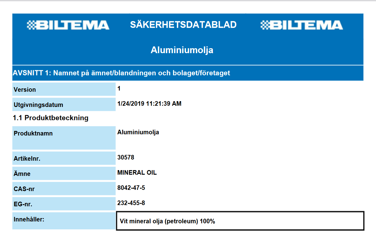

Jag köpte Biltemas riggolja,  det blev riktigt bra, nästan all flammighet försvann och aluminiumen blev som ny, masten är tillverkad 1975 😎
Ja, deras "aluminiumolja" är sannolikt paraffinolja. Och visst blir det fint (för stunden, och en tid framöver) men till våren får du sannolikt göra om det igen. Men det är ju å andra sidan så lätt att göra, och trevligt att se det fina och omedelbara resultatet.
Tack för tipset, då borde det funka lika bra till knapar i aluminium.
