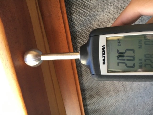

Före helgen tätade jag skruvarna, en i sänder, på de stora takluckorna. Tar tid när jag är petig.
Innan jag börjar med tätning av de 2 små takluckorna använde jag min nya leksak, BT fuktindikator.
Mätte runt träramarna till luckorna i innertaket.
Högre värden där vi såg droppet för 9 dagar sedan.
Planen är att upprätta mätprotokoll för takluckorna i höst, mäta till våren och sedan checka eventuell förändring under båtsäsongen.
Sker det en ökning får jag ta loss sarg/upphöjning och lucka och göra om all tätning.
