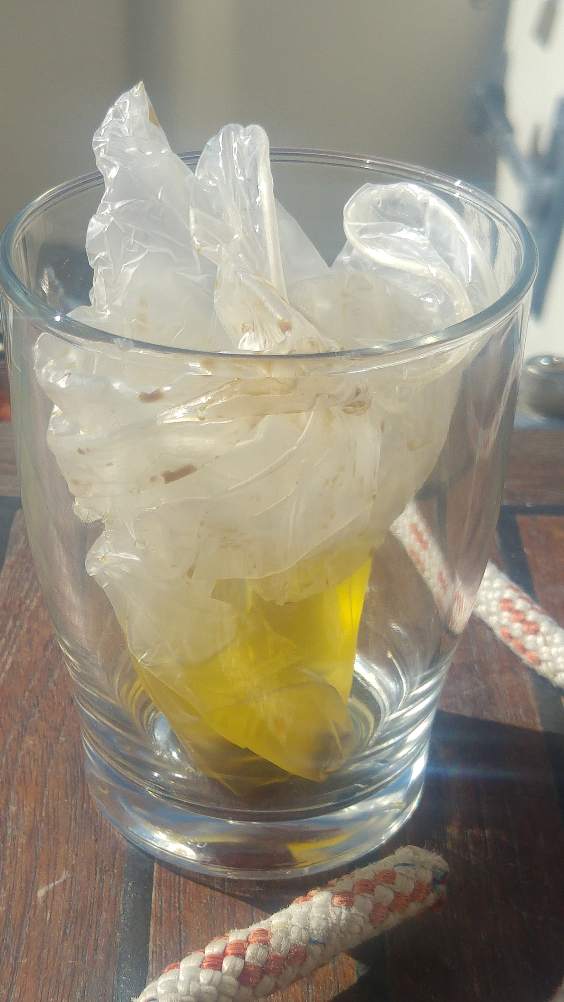

Hej, fanns något svartbrunt i vätskan jag tömde ifrån mitt bränslefilter? Inkluderar bild.
Jag har aldrig tömt bränslefiltret tidigare (skaffade båten för 1 årsedan). Filtret sitter lite illa, så jag kan inte titta paralellt för att se tydlig brytnings skillnad, mellan diesel/vatten..
Dendär handsken jag anv gav extra bök med oxå..
Varför tömma avskiljaren i en handske?  Hade du haft vatten syns det tydligt som sega pärlor i botten.  Sen finns det alltid skit med från tankställena, har man otur och tankar just när de fått påfyllning kan det bli mycket grums, gäller allt drivmedel.

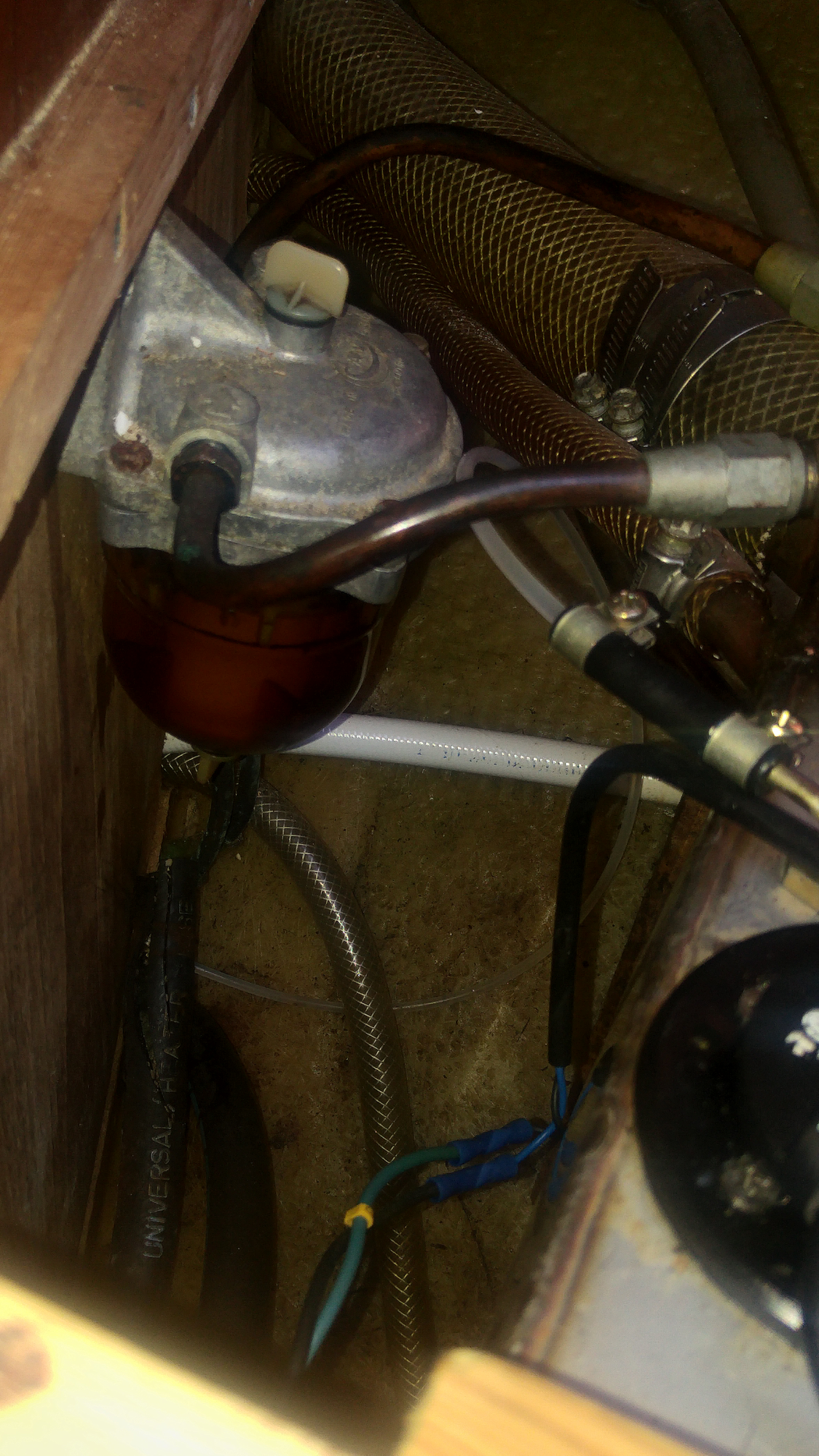

Jag kan bara inkl 1bild per postning ifrån mobilen. Så jag inkl hur illa bränslefiltret sitter.
(dendär tunnaste genomskinliga ledningen är till min Dieselvärmare som strular, kommer helatiden nya luftbubblor just vid tanken. Knäpp på den oxå. Dieselvärmaren är fö dåligt installerad iö, vet att det läcker ut avgaser i motor rummet iom att jag sotat den med startgas, Julas 666spray. Kanske jag blev kolmonoxidförgiftad ifrån motorn idag, dono.. Har inte sotat dieselmotorn än
Kolmonoxid men du kör väl med diesel?   Om filterkåpen sitter trång så lossa hela huset.  Kräktes !  Du drack väl vatten?

Inte många frågor om bränslefilter, så jag ställer min uppföljande fråga här oxå, för det finns 2st (eller 3) bränslefilter, till min motor (Volvo Penta md2020). Det sitter ett bränslefilter burk på motorn, som man ska byta efter var 400:e dag, eller vart annat år. Fråga: var kan man få tag på denna burken?
Jag bytte olja samt oljefilter på min motor häromdagen. Bränslefiltret på motorn påminner till utseendet om oljefiltret, men tyx inte finnas på Biltema.
Man måste enligt manualen "lufta (ut?) bränslet", efter ev byte av detta filtret. En aningen omständlig process? ink bild1,, enligt den bilden ska man följa någon mätskala, så att kolvar ligger rätt. Nu har jag dock ett annat problem.. -denna mätskalan är nästan borta på min motor (inkl bild2), iom att backventilen (av någon anledning) droppar vatten under drift. Vilket fått motorn att tappa färg, samt fälla zinkpulver?

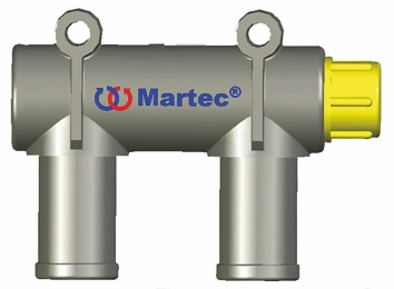

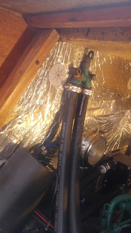

Varför min backventil (på primärkylsystem) droppar vet jag ej (inkl bild3). Finns inget sjövatten filter. Impellerpumpen såg bra ut sist jag öppnade den. Har dock aldrig öppnat värmeväxlaren (för då måste jag antagligen byta kylvätska samtidigt?
7 timmar sedan skrev Perrr:
Den droppar för att det är en antik o fullständigt kass konstruktion!
Det sitter ett litet tunt gummimembran under toppmuttern, detta ska täta mot en metallkant som oxiderar och därför läcker det. Det finns servicesatser men problemet kommer att återkomma.
Byt till en modern vakumventil istället. En sådan kostar obetydligt mer än servicesatsen till din gamla och efter bytet så kommer aldrig läckageproblemet att återkomma. Ventilen på nedanstående bild finns med olika dimension på anslutningarna så du måste först kolla innerdiametern på kylvattenslangarna så du får rätt modell.
(Fuskar lite o kopierar in din tidigare filterbild här. /Lintott)
Det här filtret är en lite äldre modell. Du får nog leta hos båttillbehörsbutiken eller båtmotorfirma för att hitta utbytesdelar till det. Det är stor skillnad på konstruktion för oljefilter o bränslefilter så de är inte utbytbara. Sen brukar det sitta ett mindre finfilter i en hängande kopp på motorn eller vid insprutningspumpen (följ slangarna från förfiltret-bränslepumpen...). Det insatsfiltret hittar du med lätthet hos båttillbehörshandlarna.
När du bytt filter (antingen förfilter, finfilter eller båda) så måste du få ur luften ur bränslesystemet. Det finns en handpump på bränslepumpen, du kommer att känna om pumpen står uppe på en kam så det inte pumpar. Vrid svänghjulet en bit med en hylsnyckel o prova igen tills du känner att du kan ta ut pumpslagen, då behöver du inte bry dig om den bortrostade markeringen på motorn. Gör filterbytet medan båten är i sjön så du har kylvatten och kan köra med motorn efter filterbytet. Du kan riskera tjuvstopp om det finns luft kvar och det vill du inte ha i samband med sjösättningen. Om båten redan står på land så vänta tills våren.
För egen del så tar jag intervallen för filterbyte med en nypa salt. Jag kör istället båten på fullvarv en stund ungefär varannan timme. Då förbrukar den max bränsle. Om det går bra så räcker genomsläppningen i filterna för min normalkörning. Filterna blir  igensatta efterhand så i praktiken blir de bättre efterhand tills det tar stopp. Jag har självklart extrafilter med ombord och kan byta om de blir dåliga. Mina filter har suttit i åtta år o jag har inga planer på byte ännu.
Däremot är det viktigt att dränera på vatten som du gjort så det inte kommer in i insprutningssystemet, då kan det bli dyra reparationer.
Tja, bör nog byta den oxå.
(typ 500kr)
Men anledningen att den (befintliga) droppar, kan vara pga jag inte har vattenfilter, och/eller värmeväxlaren satt igen. Jula har tydligen vattenfilter: https://www.jula.se/catalog/fritid/bat/boat-accessories-9067ffd7/batpumpar/vattenfilter-650240/
(typ 200kr)
Hade fö även tänkt tittat på värmeväxlaren oxå, samt byta kylvatten på sekundärsidan. Men, det fanns ingen instruktion i manualen, om hur man plockar isär värmeväxlaren (så jag antar att man inte bör göra det). Instruktionen för att byta vatten stämmer inte heller.. (för enligt manualen ska det sitta en kran på motor, men på min sitter det enbart en plugg som ej gick rubba -se bild 1 samt 2

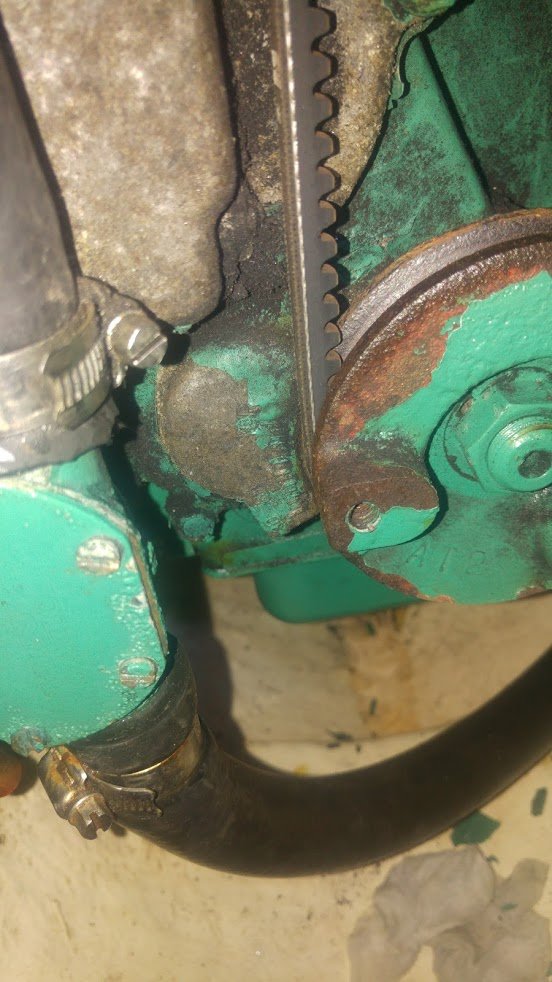

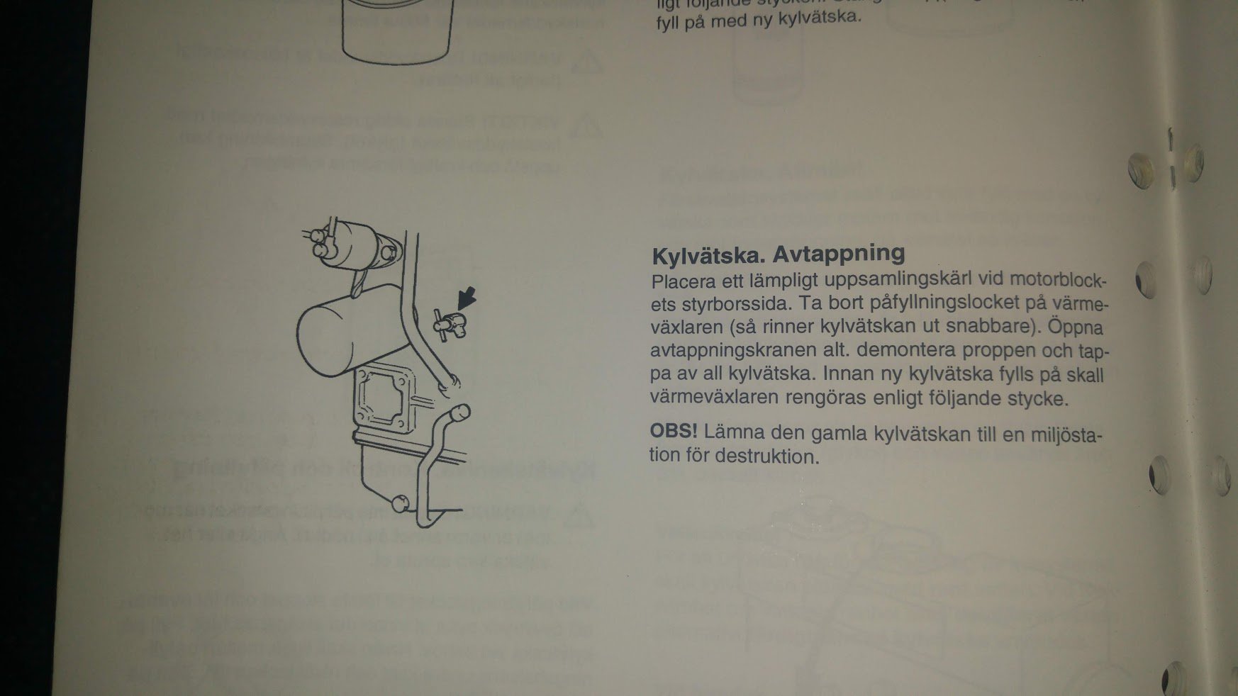

Tror jag kommit på varför min vakuumventil droppade, värmeväxlaren (till min Volvo Penta md2020) såg tilltäppt ut, se bifogad bild. Sjögräs som luktade olja/petroleum, har inget primär- sjövattenfilet nämligen.
Lyckas inte få ut hela värmeväxlaren, gummit är mycket styvt, kommer inte åt ordentligt på baksidan.
Har redan råkat knäcka luftfiltret (egentligen enbart tunn skumgummi), iom kylvattenpluggen satt extremt hårt på motorn.
VolvoPenta -support tyx inte svara på meddelanden, frågade om det filtret bla.. man kanske ska vända sig till https://jagrullar.se  (Volvo Forumet- troligen mestadels lantis raggare?)
