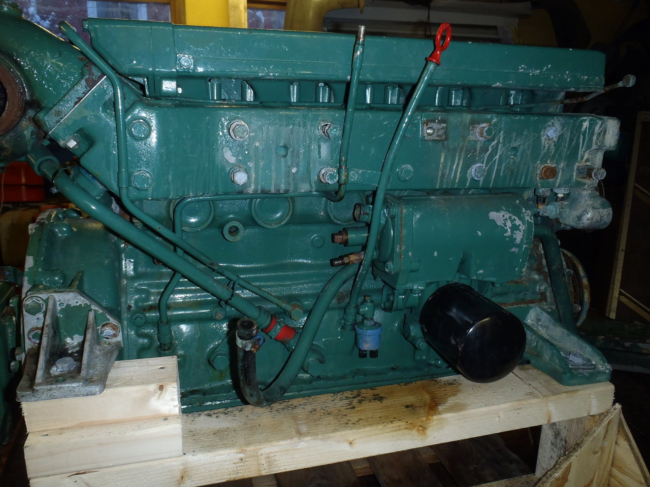

Bifogar bild från demontering när jag renoverade. Det kanske underlättar att se var skruvarna sitter.
