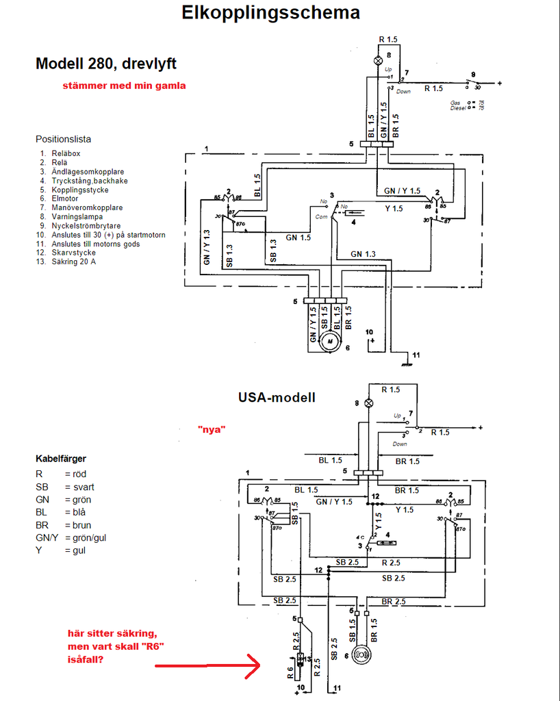

Brände min gamla drevlyftsmotor , 4-poliga modellen, fick tag på en beg 2-polig istället som jag nu skall få dit, litet osäker på eldragningen dock..
Bläddrat i verkstadshandboken på Champagnelady.se (http://www.champagnelady.se/II/?wpfb_dl=1) och hitta elscheman men är litet osäker.
Min gamla 4-poliga motor stämmer i kopplingscemat med ”modell 280, drevlyft”
Den nya stämmer med ”USA-modell”
Men…

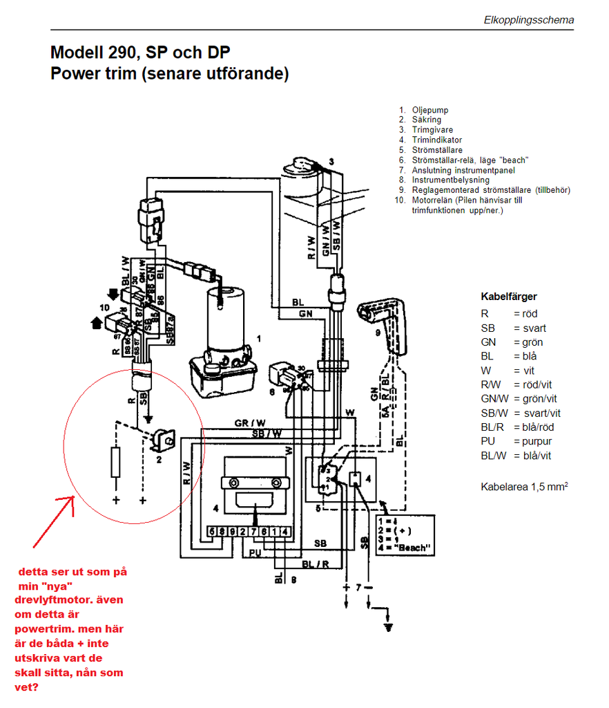

Sitter en automatsäkring med 2 poler på den ”nya” motorn. 3 kablar dragna på denna. 1 kabel till 30 på startmotorn, 1 kabel till nr 87 på relä i lyften, sen finns 1 kabel som delar utgång från säkringen med reläkabeln, vart skall den? Tittar man på elschemat för powertrim modell 290 så ser min säkring på drevlyften ut som denna (nr 2) men där står det ju bara + på kablarna inte hur man drar dem ?
På den fyrpoliga motorn hade jag en +dragning över nyckeln till manöverknappen, men på USA-modellen så är det bara markerat + , spelar detta nån roll?
Är det nån som har koll på hur detta ser ut och kan guida så jag inte bränner en motor till….
