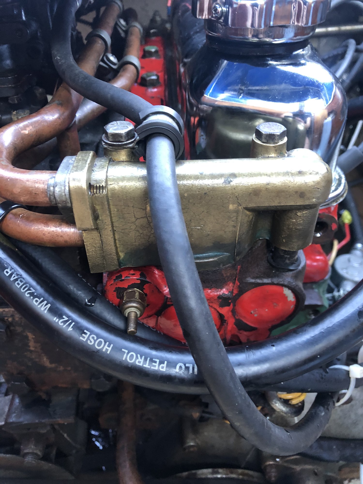

Termostathuset, menar du att man monterar av det och spolar vatten igenom det, eller kan det blir igensatt i själva toppen?

Bilden visar termostathuset, hur det ser ut på utsidan säger inget om det inre skicket. Slog mig när jag tittade på bilden att AQ 130 har huset i mässing/brons det brukar klara sig.
Avgaslimpan går inte heller att avgöra skicket från utsidan.

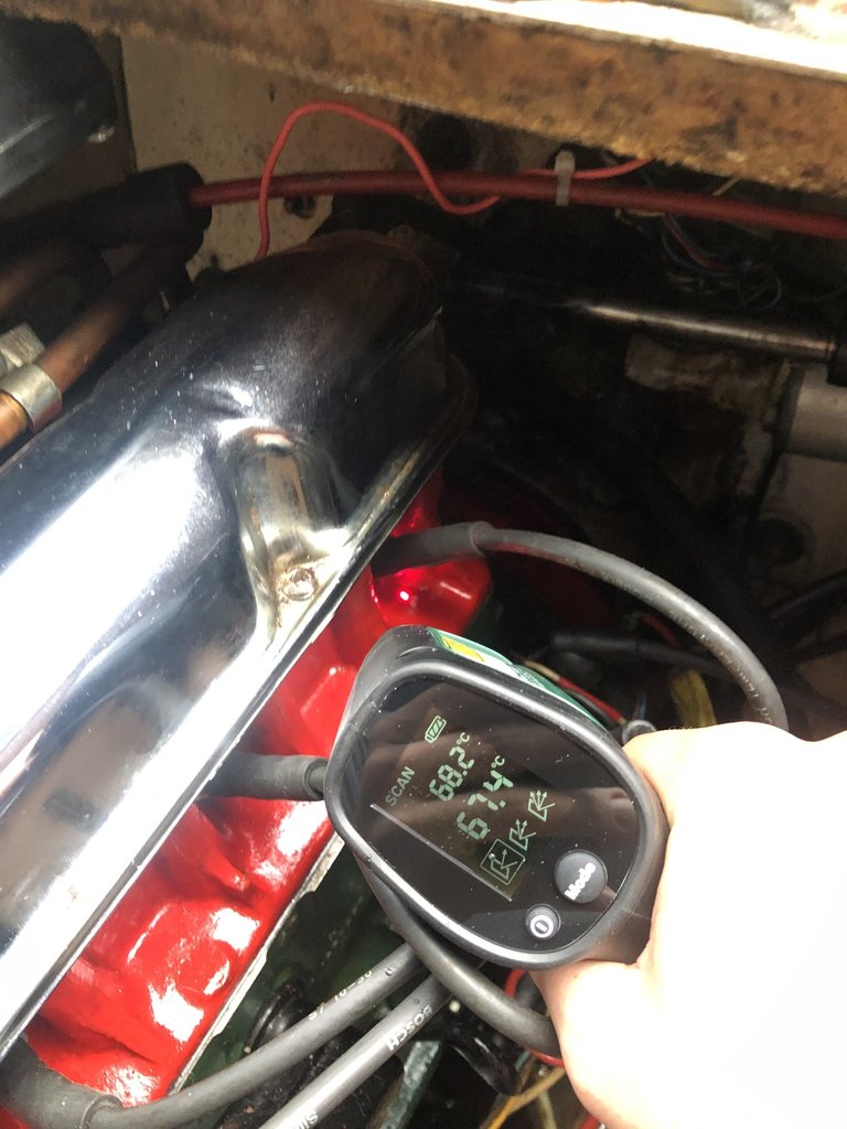

Har du mätt temperaturerna med IR termometer? Om Nej börja med det i så fall. Bara så du inte blir lurad av ett missvisande instrument.

Skulle i alla fall rekommendera att mäta temperaturerna runt topplocket med IR för att se om det finns svalare och hetare ytor.

3. Ska köpa IR-mätare för att se de olika temperaturerna, återkommer.
