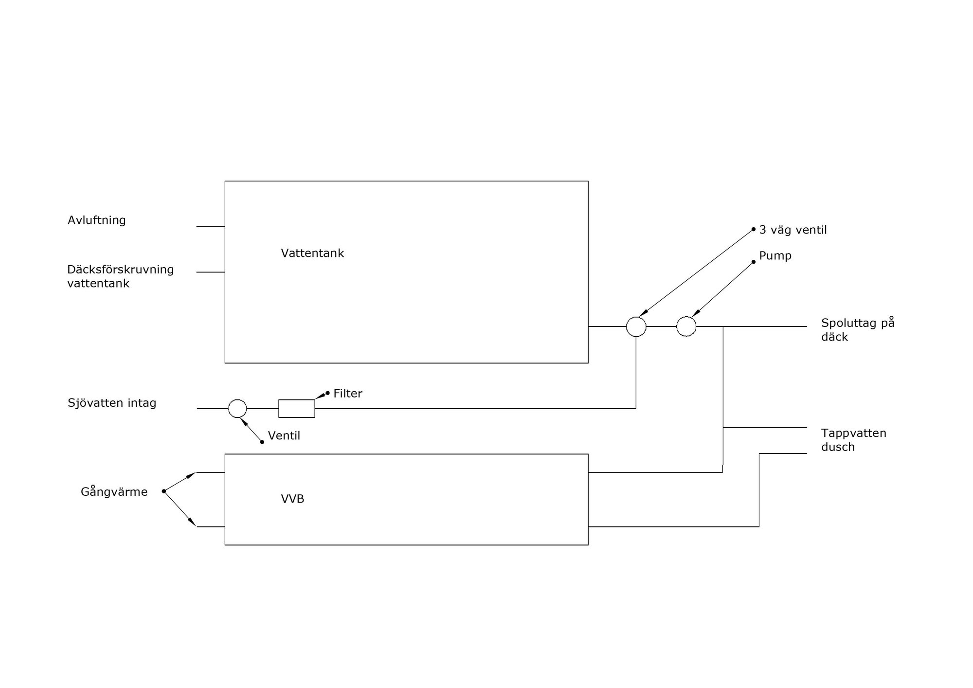

Nu har jag ritat ihop ett system för duschvatten och ett uttag på däck som man kan fylla tanken med eller spola rent däcket.
Har jag haft otur när jag tänkte, så får ni gärna komma med förslag på förbättringar.
3 timmar sedan skrev Wildeside:
Tänker du ha färskvatten i tanken eller ska du fylla den med sjövatten från spoluttaget? (...ett uttag på däck som man kan fylla tanken med eller spola rent däcket...?)
Tänker du bara använda tankens vatteninnehåll för dusch eller blir det även kaffevatten av innehållet? (påverkar om du ska blanda in sjövatten i tanken..)
En shunt vid VVB för att kunna blanda in kallvatten i utgående slang så att det inte blir för varmt i duschen är nästan ett säkerhetskrav mot skållning (sitter som standard på en del VVB, på andra kan det vara tillbehör som kostar extra). Drygar även ut mängden lagom tempererat duschvatten du får ut ur systemet. En del slangar är inte så förtjusta i alltför varmt varmvatten så risken för slangbrott minskar med lägre uttemperatur från VVB.
Om du ska ha pumpen för att kunna spola däck/ankare o dyl  så gå gärna upp en storlek så får du bättre tryck och effektivare spolning.
Tanken är att jag ska kunna använda sjövatten eller fylla tanken vid kaj med sötvatten.
Vatten till kaffet har jag en annan tank till i fören.
Spol uttaget är tänkt att jag kan fylla tanken till duschen och spola däck o ankare m.m.
Shunt blir det men orkade inte rita in den.
Har tittat på en pump som ger 18.5 L/min 4,2 bar, tror det kommer att räcka.
