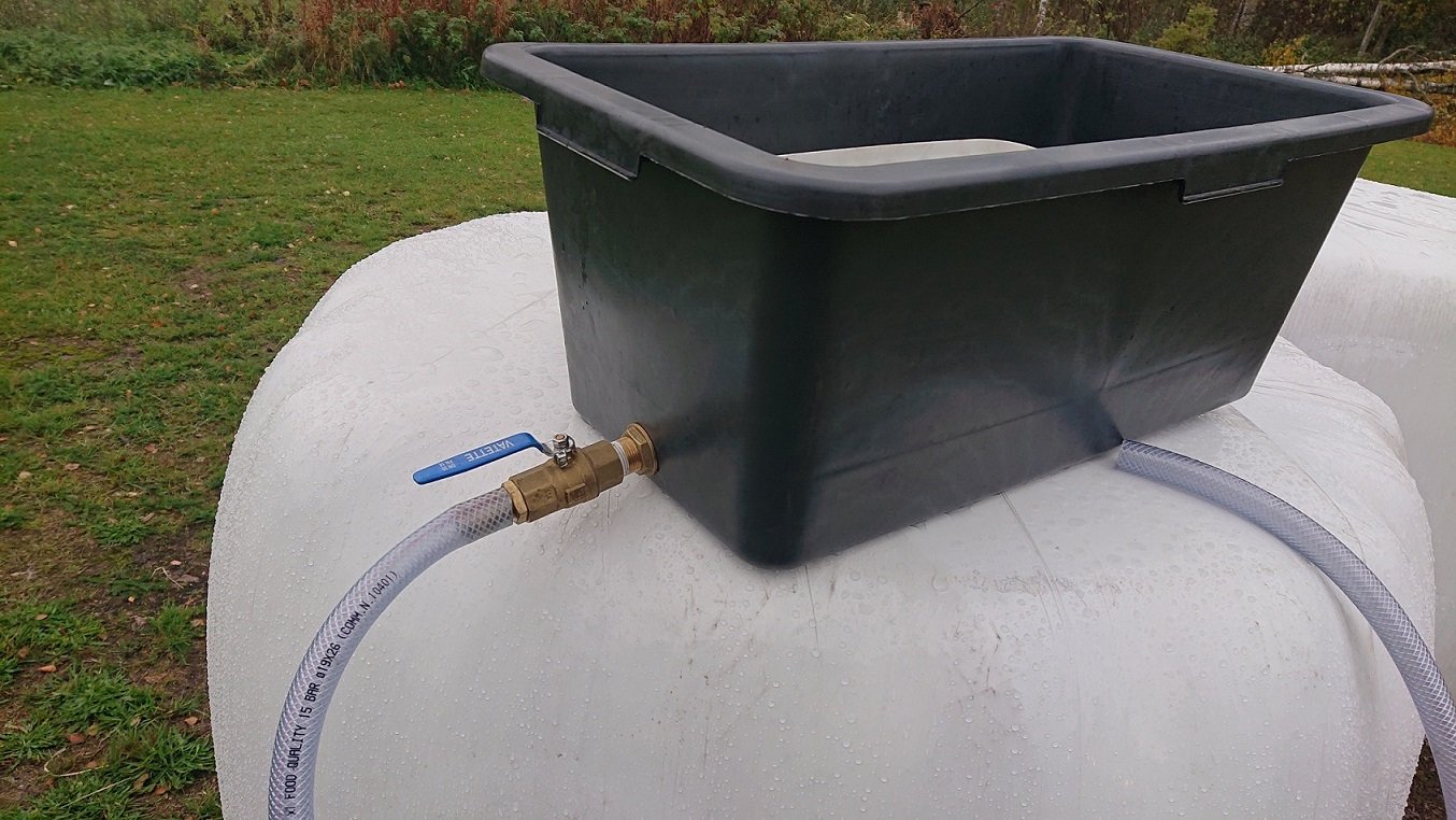

Köp en balja på ex biltema, montera en kulventil i gaveln, anslut en slang. Ställ baljan högre än motorn, pilla av kylslangen från drevet, skjut ihop slangarna se till att de tätar. Fyll baljan med vatten och glykol. I mitt fall 20 l glykol 20 l vatten. Öppna nu kranen låt beredningen rinna ner till motorn, starta motorn låt gå till baljan är tom, stäng av motorn klart. Ligger du i saltvatten ska spola igenom / skölja systemet först med sötvatten.

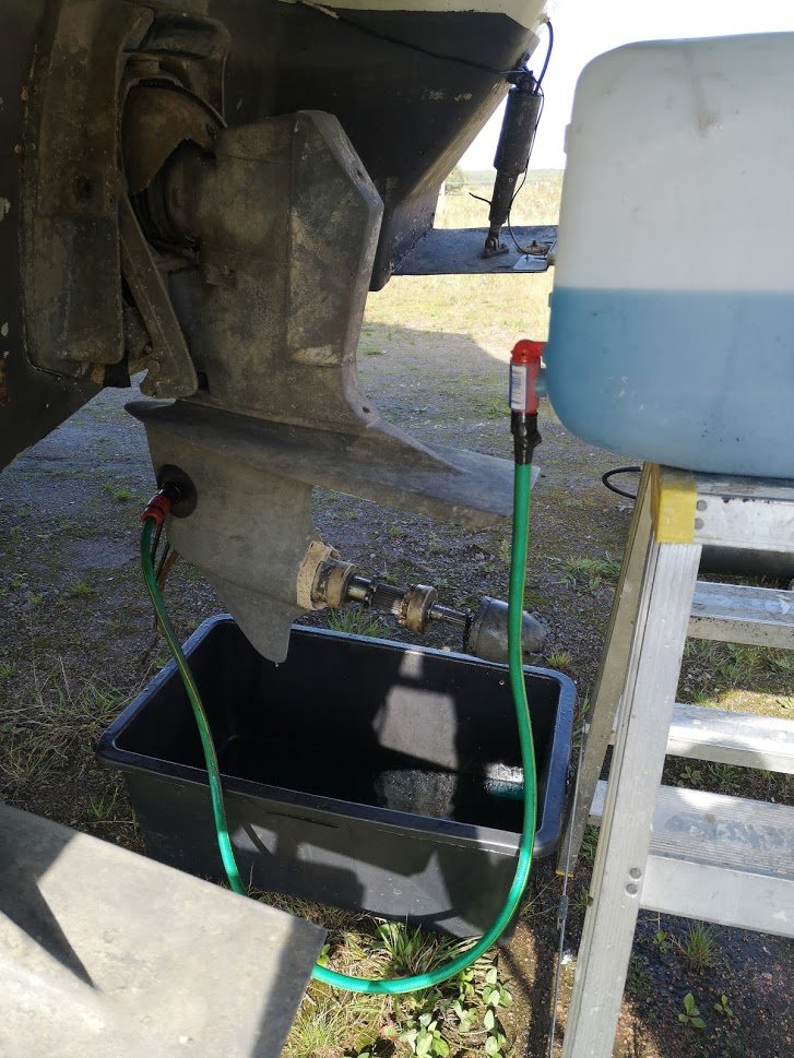

Jag gör så här, startar på tomgång, först kommer sjövattnet, sedan sjövatten blandad med glykolvatten, sen blir det glykolvatten, då slår jag av. Samlar upp det som kommer ut i baljan och lämnar på miljödeponi.
OBS: notera Orginal Volvo Penta träpinnen i drevet för att täppa till dräneringshålet. :)
