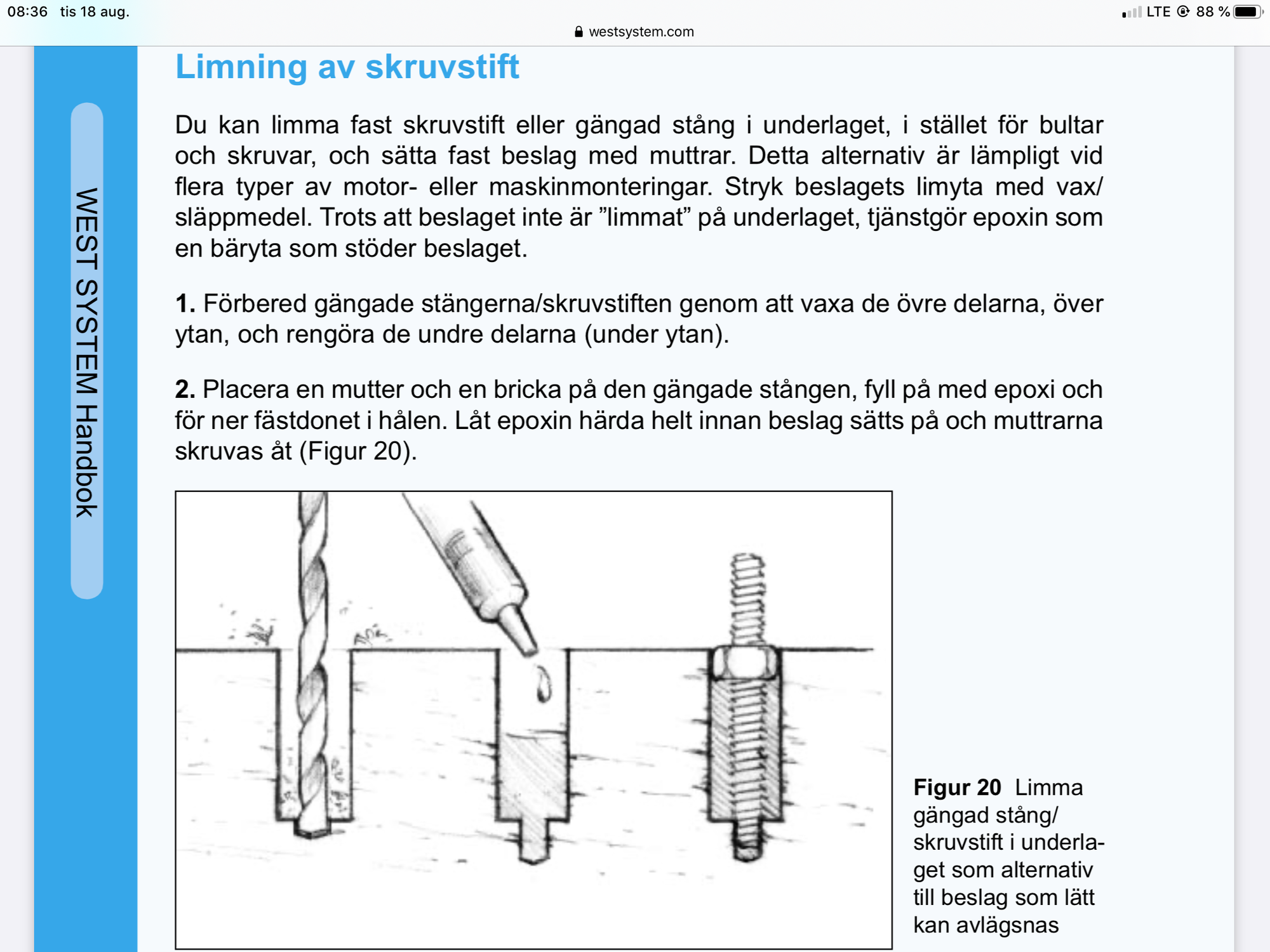

Om det verkligen inte finns inplastat stål i bädden skulle jag istället för att gänga direkt i glasfibern använda en metod med epoxylimmade pinnskruvar.
https://www.westsystem.com/wp-content/uploads/Swedish.pdf
