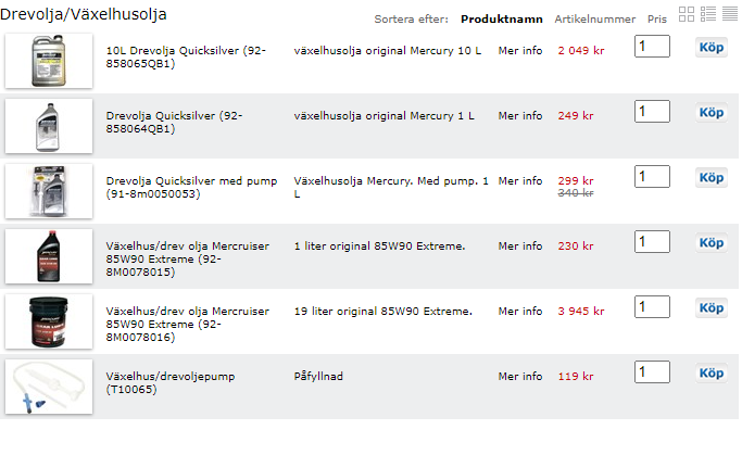

Mani-32_Hilda 19 Postad 14 Augusti , 2020 Det hittar du på drev.se https://www.drev.se/mercruiser/drevoljavaxelhusolja Dela detta inlägg Länk till inlägg Dela på andra webbplatser
EngeMickman 0 Postad 14 Augusti , 2020 10 minuter sedan skrev Mani-32_Hilda: Det hittar du på drev.se https://www.drev.se/mercruiser/drevoljavaxelhusolja Fast det står ju inget om att den passar Volvo penta? Och jag tror inte adaptern till pumpen passar Dp-sm drev med oljepluggen bakom propellrarna? Eller gör den det? Har någon exakt det drev som jag har som kan bekräfta? Dela detta inlägg Länk till inlägg Dela på andra webbplatser

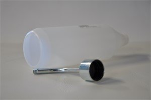

Rollen 593 Postad 14 Augusti , 2020 Man behöver inte fylla drevet underifrån. Använder man en sån här påfyllare fyller man i nivåpluggen, och slipper slabba med olja som man gör när man fyller underfrån. Finns att köpa lite i vissa båttillbehörsbutiker, eller att beställa från skruvat.se. Dela detta inlägg Länk till inlägg Dela på andra webbplatser

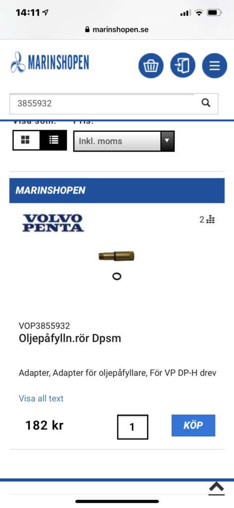

EngeMickman 0 Postad 16 Augusti , 2020 40 minuter sedan skrev Rollen: När Volvo Penta tog över OMC Motor och drevtillverkning använde man gammal OMC- litteratur när man gjorde sina första instruktions och verkstadshandböcker. Det är därför det står att man ska fylla dreven underifrån. De gamla OMC- cobradreven hade en helt annan konstuktion invändigt, med en liten oljekanal mellan övre och undre växel. Då var tvungen att fylla underifrån för att undvika luftfickor i drevet, på samma sätt som i Mercruiserdreven. Det stod också att man skulle limma bälgarna, men det tog man bort i senare publikationer. Ok, jag har köpt en clymer verkstadshandbok (samma som haynes böcker). Tycker de borde ha rätt info men det kanske går bra att fylla uppifrån ändå. Hittade dock en adapter för 180 kr som jag beställt så får man se om den passar när båten kommer upp ur vattnet.. Dela detta inlägg Länk till inlägg Dela på andra webbplatser
