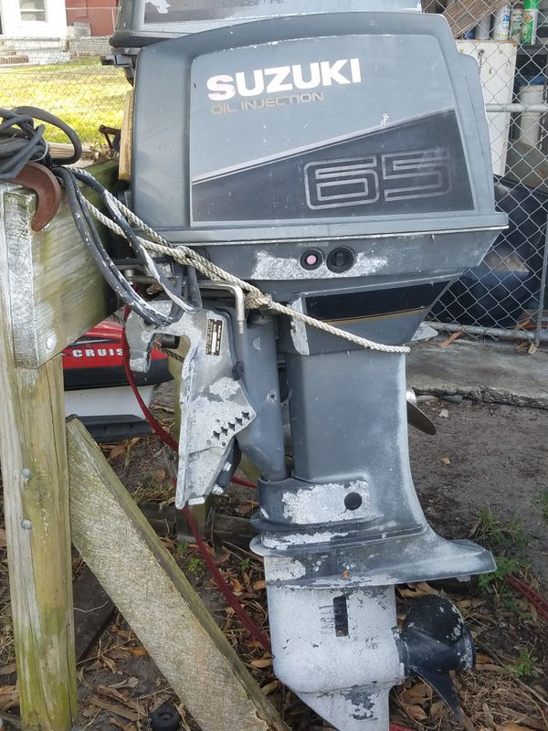

Har en Suzuki DT65 1992 eltilt som inte går fullt ut.
Första 2 dagarna så gick den galant, sedan så "dog" den och nu känns det som att den enbart går på 2/3 cylindrar.
Kollade tändspolarna och kunde konstatera att den nedersta tändspolen hade gått sönder, så den är utbytt.
Trotts byte av defekt tändspole så går den inte som den ska. Jag plockade ut tändstiften efter att ha åkt en runda, och det nedersta tändstiftet är sprillans nytt. Dvs inga tecken på att det har varit i funktion, ingen smuts, ingen olja eller något liknande.
Misstänker att det är något med bensinförsörjningen till just den cylinern, låter det rimligt? har ni några tips på vad det kan vara? Har ni några tips på någon felsökningsrutin ?
