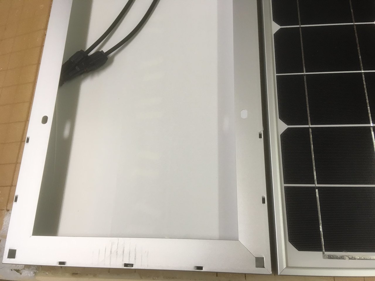

BSven 477 Postad 11 Augusti , 2020 Jag håller på med min hårda sprayhood och funderar på hur det är tänkt att man skall fästa solpanelerna? Det finns skruvhål i aluminiumprofilen längs kanterna men hur skall man hålla emot muttern om man drar bulten underifrån? De fyrkantiga hålen i hörnen tänkte jag kanske var för vagnsbult? Då drar man muttern underifrån men bulten går ju inte att få på plats om den är längre än ett par centimeter. Hur är det tänkt? Dela detta inlägg Länk till inlägg Dela på andra webbplatser

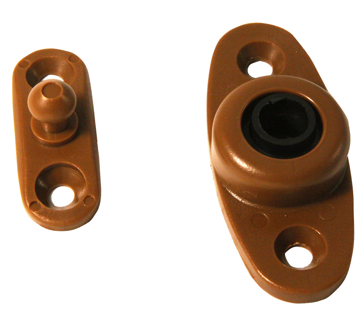

Georg_Ohm 5 084 Postad 11 Augusti , 2020 (redigerade) Förre ägaren av min båt hade monterat en 50W panel i sådana där dörrhållare med knapplås. Sedan monterade jag tvenne 100-wattare i för ändamålet avsedda monteringshörn, som limmades på hyttaket med Sikas konstruktionslim. Sedan säljer Erlandssons ett monteringsbleck, kan det vara något? Redigerad 11 Augusti , 2020 av Georg_Ohm Dela detta inlägg Länk till inlägg Dela på andra webbplatser

BSven 477 Postad 12 Augusti , 2020 12 timmar sedan skrev Georg_Ohm: Förre ägaren av min båt hade monterat en 50W panel i sådana där dörrhållare med knapplås. Sedan monterade jag tvenne 100-wattare i för ändamålet avsedda monteringshörn, som limmades på hyttaket med Sikas konstruktionslim. Sedan säljer Erlandssons ett monteringsbleck, kan det vara något? Bra förslag! Problemet är att jag vill ha dom så lågt som möjligt då jag har "uppskattat" utrymmet mellan kåpan och bommen. Jag får göra som vanligt och uppfinna hjulet igen. 1 Dela detta inlägg Länk till inlägg Dela på andra webbplatser

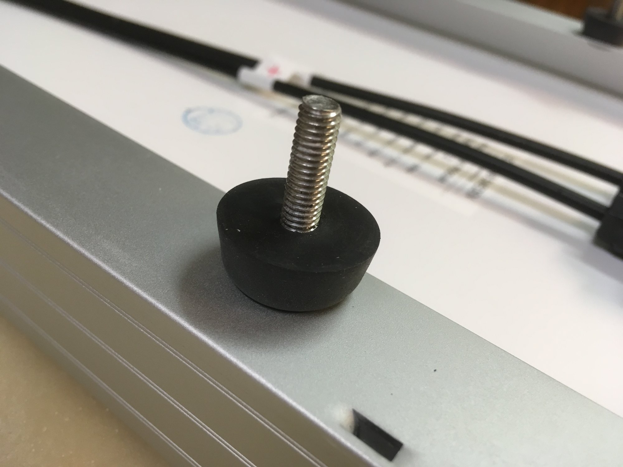

BSven 477 Postad 12 Augusti , 2020 Jag tänkte sätta grabbräcken som bomgalge och skyddar panelerna från bommen. Här har jag lagt 10mm gummifötter under panelerna. Räcker det tror ni? Dela detta inlägg Länk till inlägg Dela på andra webbplatser
Mackey 4 800 Postad 12 Augusti , 2020 En centimeter borde ge tillräcklig luftväxling/kylning från baksidan tycker jag spontant. Ofta blåser det ju något lite och då ventileras värmen bort. 1 Dela detta inlägg Länk till inlägg Dela på andra webbplatser

BSven 477 Postad 12 Augusti , 2020 (redigerade) 2 timmar sedan skrev snilsson: Använd korgmutter i de fyrkantiga hålen, sådana som används i datarack Det är en möjlighet men den känns inte helt tillfredsställande. Tittar man noga så ser man att det fyrkantiga hålet delas av skarven mellan alu-skenorna. Jag tror att jag limmar låsmutter på insidan och skruvar bulten underifrån. Redigerad 12 Augusti , 2020 av BSven Dela detta inlägg Länk till inlägg Dela på andra webbplatser

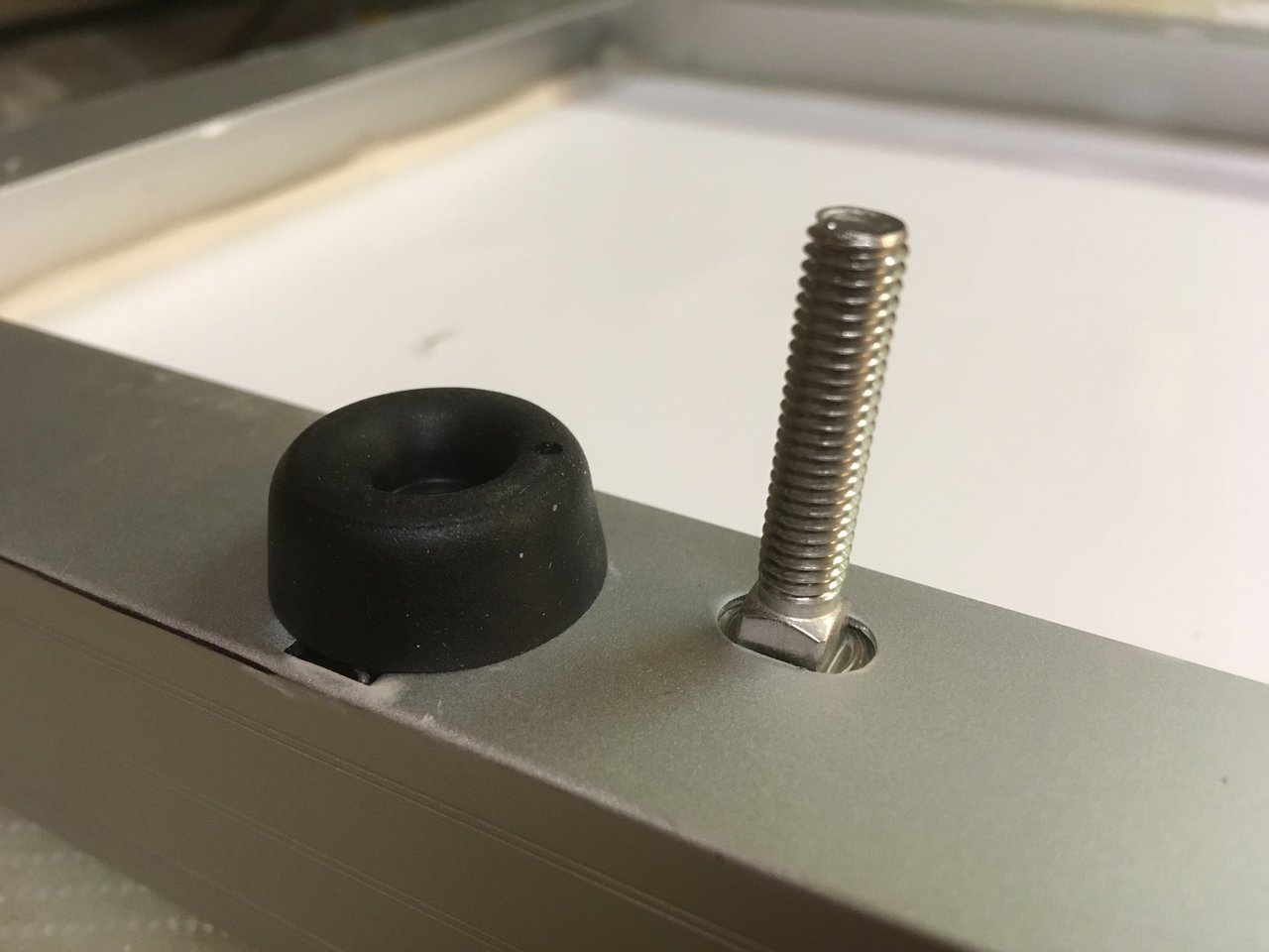

BSven 477 Postad 30 Augusti , 2020 (redigerade) Problemet löst (tror jag)! Det visar sig att de avlånga skruvhålen gör att man får upp en tillräckligt lång bult underifrån och hålets 7mm passar för att hålla en 6mm vagnsbult. Gummitassarna jag tänkt ha som distans/vibrationsupptagning går att gänga ner på bulten så att den hålls fast i läge. Sedan är det bara att låsa med mutter underifrån. Redigerad 30 Augusti , 2020 av BSven 1 Dela detta inlägg Länk till inlägg Dela på andra webbplatser
